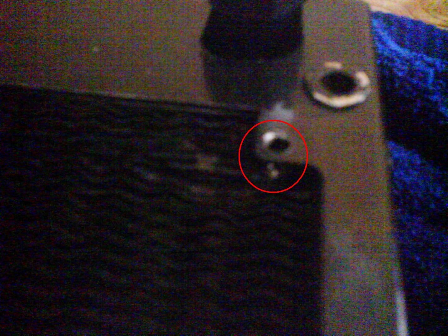

Heute habe ich alles Verschlaucht, angeschlossen und die pumpedirekt gestartet.. Erst sah ich nix aber Plötzlich höhrte ich was Tropfen, die Kühlfüssigkeit aus dem Radiator.. Ich habe etwas genauer geschaut und 2 Löcher gefunden.. Siehe Bilder.... Diese Löcher sind wahrscheinlich entstanden durch 2 zulange schrauben... Nun wollteich Fragen wie ich diese LöscherAbdichten kann? Vll. mit Sillikon? Tut mir leid, bin ein purer anfänger :dD

Auf den Bildern erkennt man leider gar nichts....
Silikon wird nicht halten denke ich.
Man kann leider auch nicht erkennen wie groß die Löcher sind
Tut mirleid, habe Derzeit nur eine Handykamera zur verfügung..
Die Löcher sind ca. 3 mm dick, sie wurden wie es aussieht durch Holzschrauben verursacht..

der muss gelötet werden.....aber erlich gesagt lohnt da ehr ein neukauf als reperatur da die kosten ziemlich gleich sein dürften.
boah, also auch wenn man nur eine handy cam hat, geh raus, lege es unter ne lampe oder sonst was, und mach dann n foto, da kann man leider nur rauschen erkennen.
und wie die vorredner schon sagten, nein silikon ist hier falsch am platz. schau mal nach dem im mk forum, oder frag klimaanlagenbauer in der umgebung ob die dir das löten können.

Bei mir hat eine Reparatur in einer auf Kühlerbau spezialisierten kleinen Firma nur nen 5er in die Kaffeekasse gekostet. Habe noch 5 extra gegeben, weil sie noch schwarz nachlackiert hatten.
Also teuer ist das nun wirklich nicht.
Einfach mal nach Kühlerspezialisten fragen.
Für einen Lehrling im 3. Lehrjahr absolut kein Problem.
Bei mir kam man allerdings auch leicht ran, weil einder der Anschlüsse undicht war.

Entweder Kühlerbauer in Deiner Nähe + Kaffeekasse. Oder (was ich versuchen würde, wenn du etwas Geschick hast): Pattex Powerknete. Ist eine 2-Komponenten-Knetpaste, die man nach dem Aushärten schleifen, bohren und sonstwas kann.
