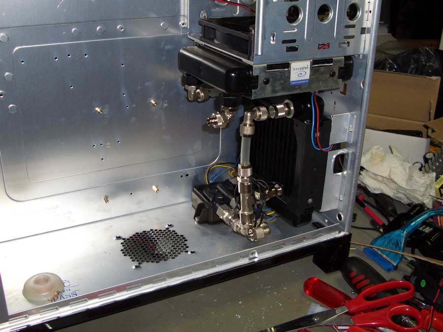

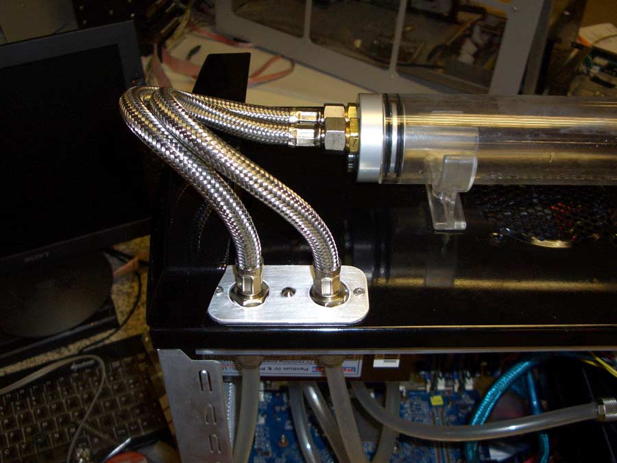

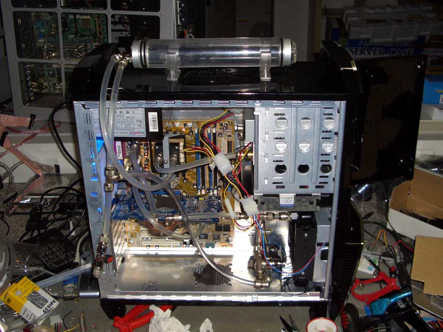

Ich habe mal einem Kumpel ne Wakü in das Lexa eingebaut, wenn du auf die HD Plätze verzichten kannst ist das vll. ne Lösung für dich:
attachment.php
attachment.php
attachment.php
Gruß

Danke erstmal für die Bilder aber glaub ganz ohne HDD wirds nix. Leider

Kein problem. Er benutzt halt nur eine hd und die ist in einem 5,25zoll Schacht. War auch nur ein Kompromiss der Umbau.
