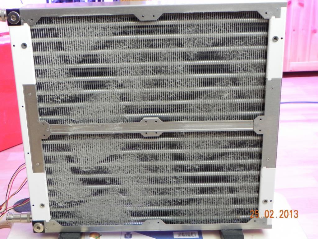

Staubsaugen ist einmal im Jahr angesagt.....egal wo der Radiator steht.....
