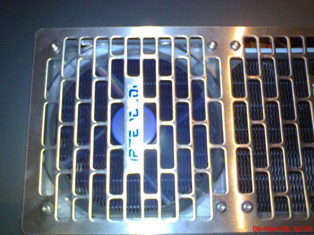

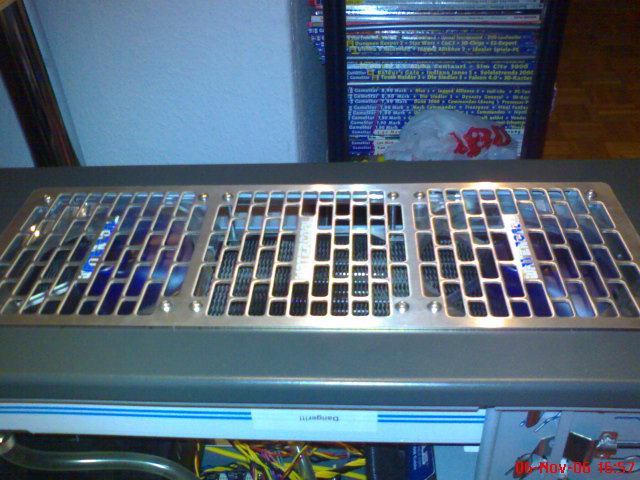

Hi Leute
ich habe ein Problem mit meinem Radiator (htfx3+ Lüfter ->Noiseblocker sx1)
Und zwar wenn ich die Lüfter alleine Betreibe (in der Hand haltend, am Tisch und co) sind sie absultut LEISE! wenn ich aber sie mit dem Radiator in mein Case einbaue entsteht so ein komischer ton so ne art "surren" kein vibrieren oder so! (sorry kans grad nit besser beschreiben)
Der Ton bleibt auch wenn ich dieLüfter auf 7v oder 5v laufen lasse!
Mein Radiator ist im Deckel eines Mesh installiert!
Schrauben fester anziehen oder Lockern bringt nicht wirklich etwas!
woher kann dieser komische Ton kommen!!:hmm:
Habe 2 Fotos vom Radi hinzugefügt sind Leider nur Handypics hoffe es reicht!!
Ich hoffe Ihr könnt mir helfen!
PS: hab schon unterlegscheiben zwischen Lüfter und Radi gepackt. Auch zwischen Deckelmetal und Lüfter hab ich solche Scheiben gepackt! Gebracht hat es nichts!!

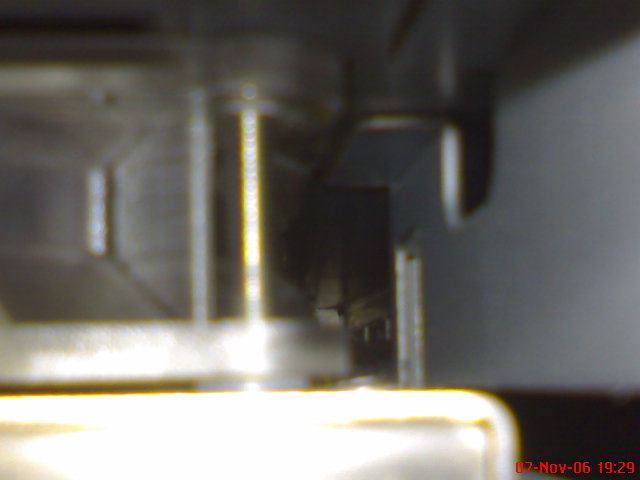

hab nun noch ein foto gemacht wo man sieht wie da lüfter aufliegt bitte nicht schlagen da komm ich kaum hin ;)

das hab ich ja am anfang auch gedacht und hab deswegen die Löcher der Lüfter aufgebohrt so das diese "wackeln" bzw sich nicht verkannten...
das mit dem "locker" hab ich auch gemacht ist nur 0,1% besser geworden(kann auch einbildung sein)
mir wäre dabei fast der radi runtergefallen da ich rausgedreht habe *lach*
