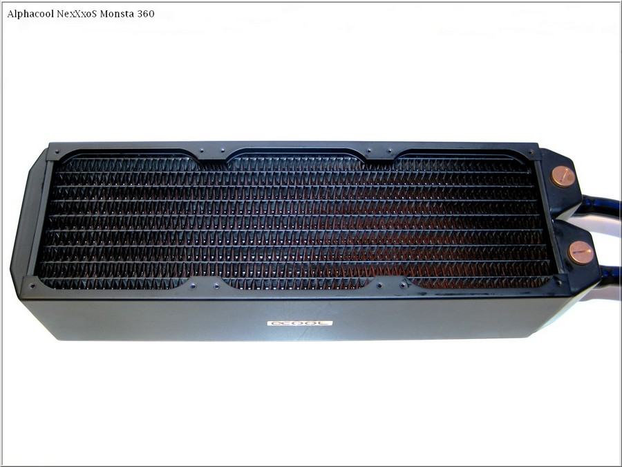

eben, als ich einen meiner 480 Radis schon in mein Enthoo Primo verfrachten wollte, fällt mir auf, dass dieser, wenn ich ihn am Top des Primo mit den Lüftern unten dran anbringe, "wackelt", da die kupfernen Verschlussschrauben so enorm rausstehen.
Hier zur Verdeutlichung:
(ist nicht mein radi, ich hab den 480 alphacool xt45)

Was tun? Die 35mm schrauben des radis nehmen und einfach anschrauben? Sonstige Tips?

Dichtungsband einmal ringsrum um den Radiator sodass der Abstand etwas erhöht wird und die Verschlüssschrauben den Platz bekommen den sie brauchen.

Ich finde das mit dem Band ist die einfachste und beste Möglichkeit.

Nebenströme durch solche Spalten machen zwar in der Regel nicht so viel aus wie Lüfter ohne dicht anschließenden Rahmen (z.B. Silentwings USC) aber ganz vernachlässigbar ist es auch nicht - auch bei PushPull-Konfiguration. Mit einem Dichtband fährst du definitv besser. Wenn du z.B. einseitig klebendes Band nimmst kannst du es z.B. am Gehäuse oder auf dem Rand des Radiators befestigen (wobei Ersteres vermutlich sinnvoller ist). Dann sollte die Montage des Radiators so leicht von der Hand gehen wie eh und je. Dafür eigenet sich festes Türdichtband aus dem Baumarkt, oder die Raduiatordichtbänder bzw. -rahmen von AT).
