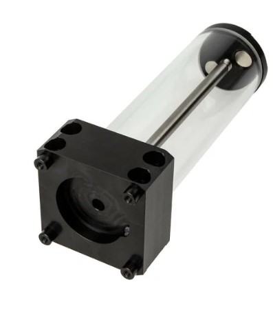

ich habe den Aqualis 150ml AGB mit Nanobeschichtung und unten dran eine Laing DDC 310 Pumpe dran (die war von Alphacool und ursprünglich am Alphacool Eissturm Set an der "Eisstation" dran).
Ich möchte den Aqualis AGB mit der DDC nun vertikal an den 280er Radiator (140er mm Breite) montieren. Der Radiator hat natürlich 2x 4 Löcher/Bohrungen um 2 x 140mm Lüfter anzubringen.
Kann mir jemand die passende Befestigung dafür empfehlen?
Ich finde irgendwie immer nur die Befestigung für einen Aqualis mit D5 Pumpe. Die sind aber anders in der Lochanordnung.
Der Aqualis sieht so aus von hinten:

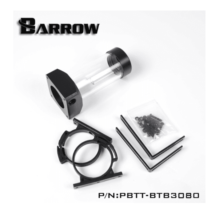

Bei der DDC310 ist ja Montagematerial dabei, das kannst du mit so einer Halterung kombinieren
Oh ich sehe gerade am Handy habe ich vergessen zu erwähnen, dass ich das an einem senkrechten Lüfterplatz befestigen will.
Also brauche ich da eher folgendes?

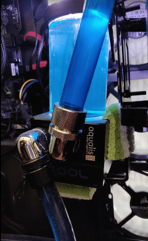

ich habe es so gelöst - siehe bild:
da ist zum einen eine 140er Universalhalterung am Radiator - das müsste die hier sein:
und dann habe ich noch von diesem Set hier: einen Haltering und ein L-Stück an die Universalhalterung geschraubt.

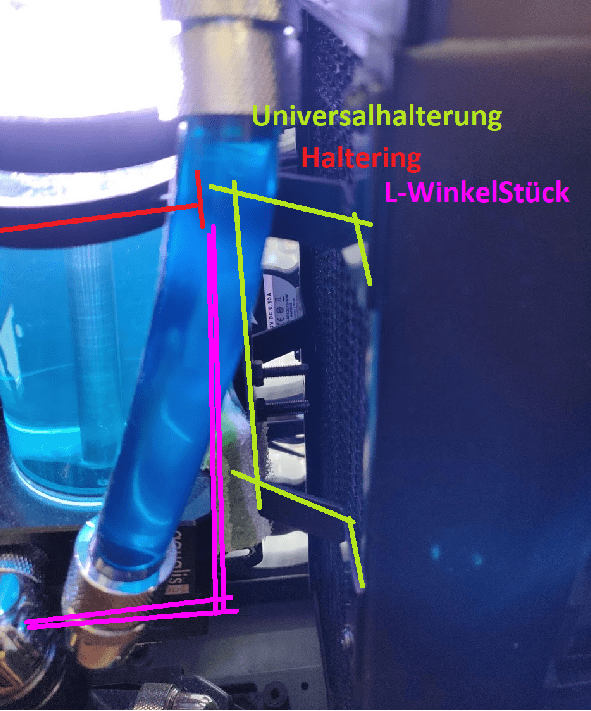

Hier im Detail wie alles zusammensteckt:

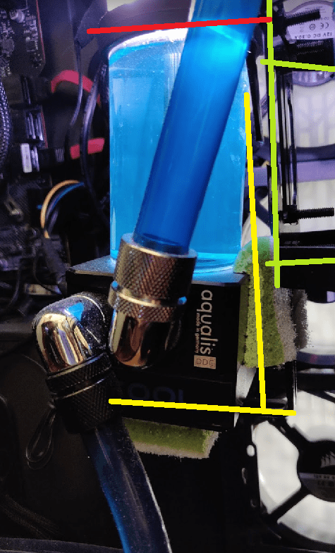

Universalhalterung auf Radi, L-Stück und Haltering auf Uni-Halterung
AGB wird oben vom L-Stück gehalten und steht mit der Pumpe auf dem L-Stück.
Wichtig: Die Pumpe hat an den Berührungspunkten unten und hinten jeweils ein stück Küchen-Putz-Schwamm - zur Dämpfung der Vibration. Das hat bei mir ohne ganz schön laut gesummt... aber ist ja klar bei > 3000 Umdrehungen..
