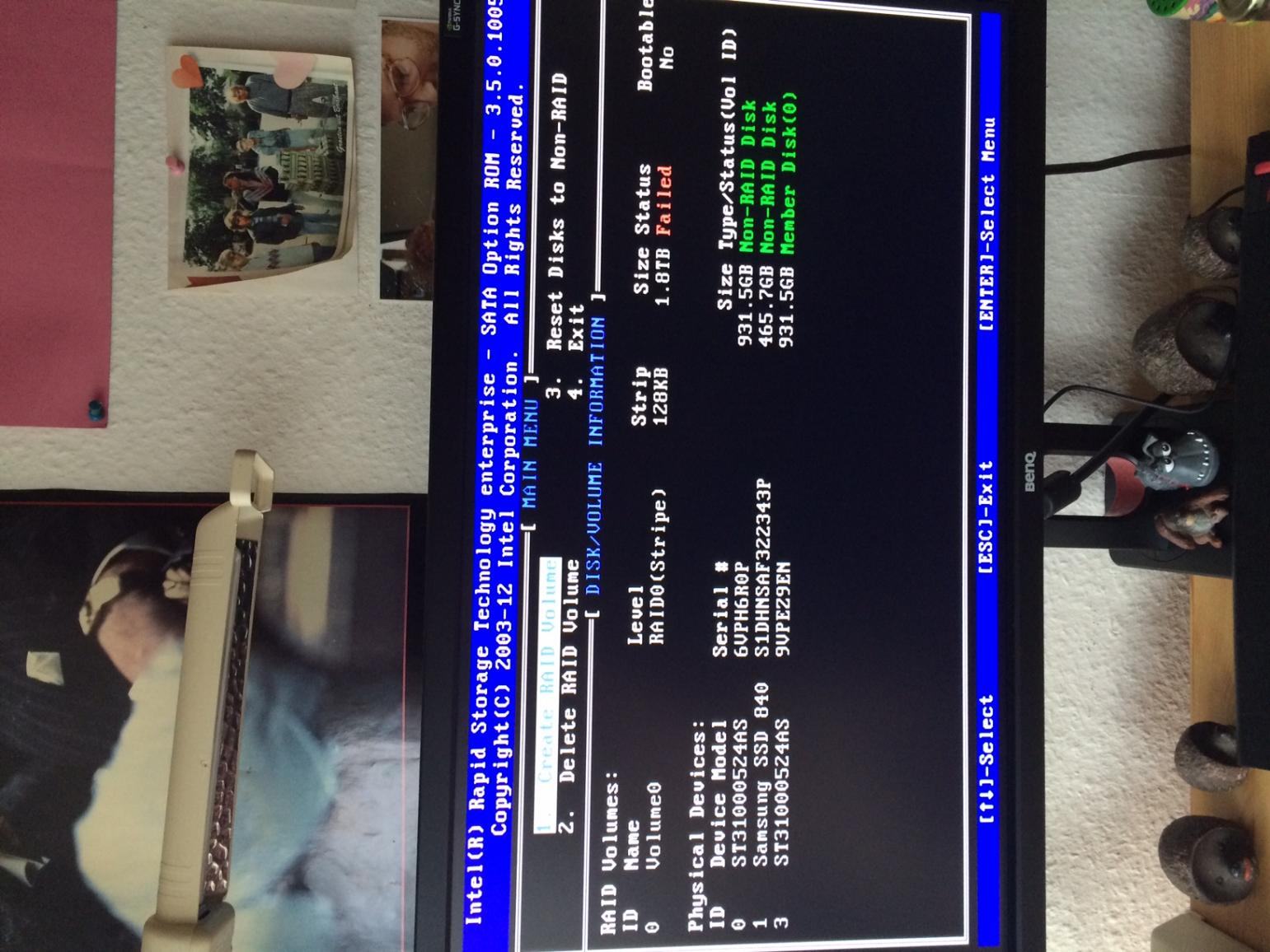

So schaut das aus im Intel Rapid Stotage :) scheint also noch eines vorhanden zu sein das aber "Failed" ist
Drehen hättest Du das Bild oder besser noch die Kamera aber schon können :mad:
Die ID 0 und 3 waren wohl die beiden HDDs im RAID und nun sind bei 0 die Metadaten des RAIDs gelöscht, weshalb sie nicht mehr als Member des RAID erkannt wird und das RAID im Status FAILED ist. Genau wie ich es erwartet hatte und wie es in der Situation auch leider typisch ist. Wenn die Daten ersetzbar sind, dann löse das RAID auf und erstelle es neu. Sonst musst Du eben ein Recovery versuchen, über beides hatte ich ja hier im Thread schon geschrieben.

Mit RAID Modus müsste der SATA Host Controller doch wohl schon gewesen sein als das Bild in Post #9 entstanden ist, oder?
