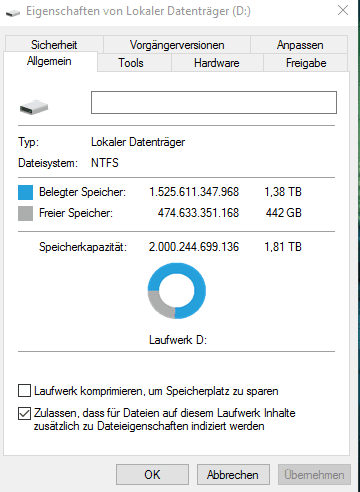

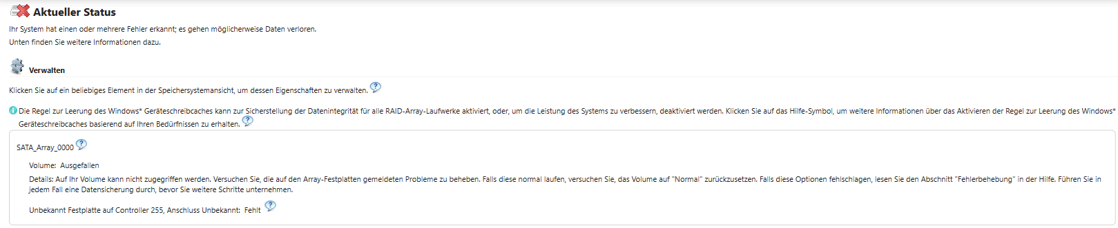

Mir ist aufgefallen, dass meine 2. RAID-0 Platte als Non-RAID-DISK angezeigt wird nachdem ich ein Linux auf meinem PC gestartet habe. Ich also ins Windows rein, und die gesamte Festplatte (bzw. die 2TB Partition) wird von Windows erkannt. Ich kann nur nicht mehr darauf zugreifen. Datenträgerverwaltung erkennt die Partition auch ohne irgendwelche Fehlermeldungen. Das Intel Rapid Storage-Technologie Programm allerdings zeigt als Status von der 2. Platte "Fehlt" an. Ansonsten habe ich bisher nicht weiter gemacht (keine Überprüfungen oder der gleichen)
Auf den Platte befinden ca. 1,5TB Spiele, die ruhig verloren gehen können, aber allerdings auch ca. 40GB Daten, die nicht verloren gehen dürfen.

Von Daten die man nicht verlieren will, hat man immer ein ordentliches Backup zu haben, also eines auf einem Datenträger der in einem anderen Gehäuse steckt. Erst recht, wenn die Daten auf einem RAID 0 liegen, welches bekanntlich eine hohe Ausfallwahrscheinlichkeit hat. Außerdem sind die Intel Chipsatz RAID extrem unsicher, es reicht einmal im AHCI Modus zu booten, etwas weil die Einstellung nach einem BIOS Update zurückgesetzt wurden und schon werden sehr oft auf einer Platte die RAID Metadaten überschrieben. Das dürfte hier aus passiert sein und deswegen wird die zweite Platte nicht mehr als Member des RAIDs erkannt.
Wenn Du nicht im AHCI Modus gebootet hast, könnte es an dem gelegen haben, was Du unter Linux gemacht hat. Eigentlich unterstützt das Linux md-RAID auch Intels Chipsatz RAIDs und sollte darauf zugreifen können, man muss es aber auch mounten. Was für ein Linux hast Du den gebotet und war es ein Live-Linux oder wurde es auf dem Rechner installiert?
