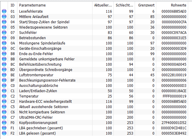

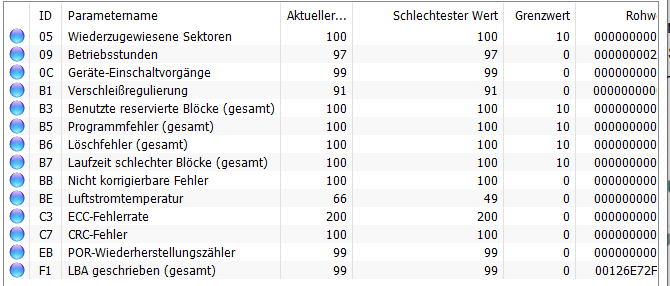

Gibt es eine Software um die Betriebsstunden je Festplatte zu erfahren?
Was kann man zu meiner Festplatte sagen?
Was sagen mir die Zahlen?
50 ?
100 ?
253 ?
(GUT oder SCHLECHT)?

Grundsätzlich gilt, dass der Rohwert die Zählerstände enthält, ggf. auch mehrere Werte in unterschiedlichen Bytes, der Aktuelle Wert ist die Interpretation des Controllers davon. Je niedriger der Aktuelle Wert ist, umso schlechter ist die Bewertung. Der Schlechteste Werte sollte den niedrigsten Stand anzeigen den der Aktuelle Wert jemals hatte und beiden sollten den Grenzwert nicht erreichen oder unterschreiten, dies wäre dann ein Hinweis auf ein Problem. Die Implementierung der S.M.A.R.T. Werte wird aber oft lax gehandhabt, wie z.B. bei den letzten drei Werten der ersten Platte, wo der Aktuelle Wert niedriger als der Schlechteste Wert ist und es gibt auch, gerade bei SSDs, Attribute bei denen der Aktuelle Wert, der Schlechteste Wert und der Grenzwert ab Werk schon immer 0 sind, also eigentlich ein kritischen Zustand anzeigen.
Daher ist es immer hilfreich zu wissen von welcher HDD oder SSD die Werte sind, poste also nicht nur die Tabelle, sondern den gesamte Screen von CrystalDiskInfo, die Seriennummer kann man in den Optionen ausblenden lassen und achte auch immer darauf das Fenster soweit aufzuziehen bzw. die Breite der Spalten so anzupasssen, dass alle Attribute und auch die Rohwerte vollständig sichtbar sind, also keine Scrollbalken mehr erscheinen. Bei der rechten fehlen nämlich 3 Stellen vom Rohwert und gerade die Rohwerte sind wichtig.
Also bitte noch einmal ordentliche Screenshots posten, dann kann man auch eine vernünftige Auswertung machen.
