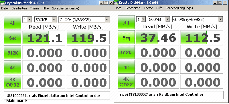

Ich habe das Problem mit zwei Seagate st31000524as
Ich habe das Problem mit zwei Seagate St31000524as 1TB Platten.
Am Intel Controller auf dem P8Z68-VPro (egal welcher Port - an den SATA2 Ports läuft die Platten erst nach Jumpern auf 1,5 GB. An den SATA3 Ports laufen sie sofort) - im Raid aber mit langsamen 37 MB pro sek. lesend.
Ich habe jetzt zwar auch einen Zusatzcontroller gekauft - (Rocketraid 620) aber sobald ich den Intel Controller in den RAID Mode schalte und der Roketraid eine Platte angeschlossen hat, bleibt das System vor dem Start des Betriebssystems mit blinkendem Cursor hängen).
Mit Crystaldiskmark bekomme ich die Werte in dem Sceenshot.
Hat doch noch jemand die Lösung?
