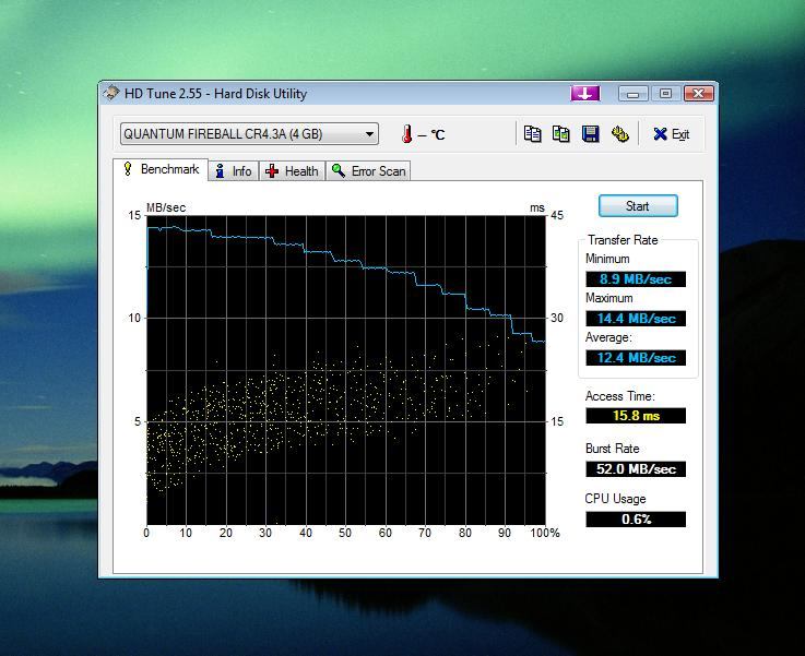

bei meinem 3ware 9650SE dauerte das Rebuild eines ca. 80% vollen Raid5 aus 5x1,5TB Barracuda 7200.11 um 5h. auch keine Ahnung, wie erblade auf 20h kam.
ich würde sogar sagen, dass es einfach solange dauert, wie man braucht, um die HD mit "average speed" komplett zu füllen, oder? :d
wenn ich also ein Raid rebuilden müsste mit der HD im Anhang ... dann würde das Rebuild nur 5min dauern :lol:
