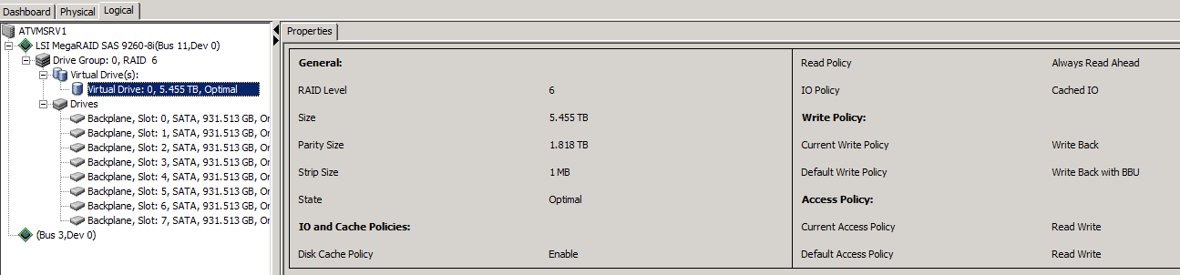

Der Systemaufbau sieht so aus, dass ein VMware Esxi 5 das Array in eine Windows Server 2008R2 VM durchreicht.
Das gesamte Array (siehe Screenshot) steht dem Server also exklusiv zur Verfügung. Das Array ist in mehrere Partitionen aufgeteilt welche mit der Rolle Dateidienste zur Verfügung gestellt werden.
Könnt ihr mir helfen die Performance zu verbessern - wo müsste ich schrauben, die hardware möchte ich nicht tauschen.

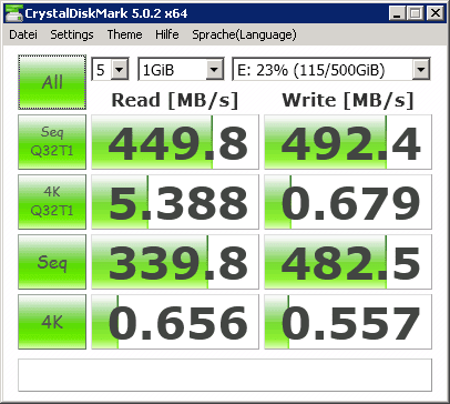

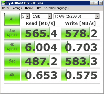

Lass doch mal einen Benchmark wie CrystalDiskMark auf dem Rechner unter Windows laufen, damit man sehen kann was das RAID überhaupt schafft. Wenn Du gleich die gesamte Kette von der Quelle bis zum Ziel betrachtest, wird es schwer die Ursache für die schlechte Performance zu finden, denn es kann viel sein, was da eine Rolle spielt.
OK, also das gesamte Raid Volume mit 5,586 TB habe ich in mehrere Volumes mit Freigaben unterteilt, siehe hier:
von zwei der Volumes, E und F habe ich jetzt beispielhaft mittels CrystalDiskMark die Benchmark ermittelt. ("DiskMark64.exe"direkt am virtualisierten Server ausgeführt)
Die Ergebnisse kann ich nicht abschätzen, da ich sonst kein ähnliches System vorliegen habe.

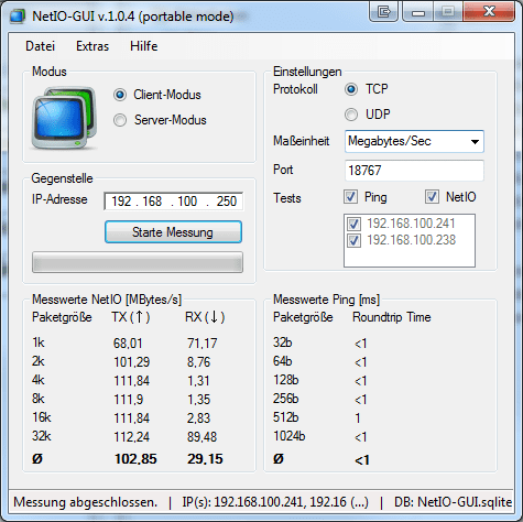

Mal mit NetIO die virtualisierte Windows-Installation von außen ansprechen und schauen, welche Geschwindigkeit tatsächlich erreicht werden kann. NetIO muss dazu auf dem Server und dem Klienten ausgeführt werden.
Hier das Ergebnis
Dann mal den erwähnten vmxnet-Adapter testen!
Aber eine Netzwerkkarte wirklich durchreichen wäre immer die schnellere Lösung, da die Netzwerkleistung bei VMware leider eine große Bremse ist.
Das sieht doch soweit gut aus, das RAID schafft bei ausreichend langen Zugriffen (also der Übertragung von großen Dateien) deutlich mehr als ein Gigabit Netzwerk übertragen kann.
Hier das Ergebnis
TX sieht gut aus, aber RX nicht, also je nachdem wo Du jetzt Client und Server ausgeführt hast, geht es in der einen Richtung wie zu langsam, sollte aber in der anderen Richtung passen.
Die asymmetrische Netzwerkleistung ist leider ziemlich typisch für die VMware-Netzwerkadapter, da lässt sich nicht allzu viel verändern ohne eine Netzwerkkarte nativ an eine VM durchzureichen.
Dann dürfte dort auch die Ursache für die bescheidene Performance liegen.

Daraufhin ein neues NetIO gemacht und siehe da, es sieht besser aus, was haltet ihr davon?
Das passt ja dafür, dass es ein zehn Jahre alter Chipsatz ist - ich hoffe, die Karte war sehr günstig, so dass der erhöhte Stromverbrauch nicht allzu negativ auswirkt.
