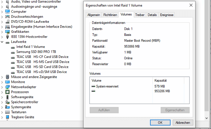

ich habe eine Frage bezüglich dem Desktop-PC meines Schwiegervaters. Er besitzt einen älteren Dell Desktop PC, sein System hab ich vor 2 Jahren auf einer SSD neu eingerichtet. Im PC waren 2x 1TB Festplatten im Raid verbaut, ich habe damals den Raid auf 1 (Spiegelung) geändert, da er den Platz eh nicht braucht. Das System lief gut bis er mir jetzt sagte das D: (Raid1 Volume) nicht mehr erreichbar sei. Ich hab mir das grob angeschaut, das Raid1 Volume, bzw beide Festplatten sind beim Booten sichtbar, auch in BIOS sind beide an SATA Anschlüssen sichtbar, Raid ist nach wie vor On. Selbst Windows erkennt das Volume im Geräte-Manager. In der Datenträgerverwaltung wird die Platte als nicht zugeordnet und außerdem mit 100% frei angezeigt, was gar nicht sein kann.

2021-09-20 20_00_22-TOM-PC - TeamViewer - Freie Lizenz (keine kommerzielle Nutzung).png
2021-09-20 19_59_30-TOM-PC - TeamViewer - Freie Lizenz (keine kommerzielle Nutzung).png

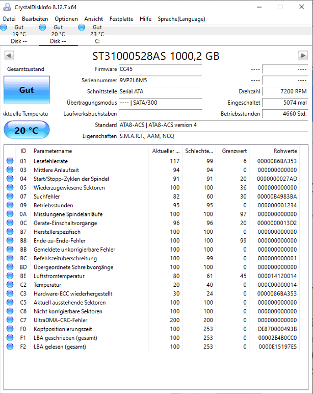

Dann poste doch bitte mal den Screenshot von CrystalDiskInfo für die beiden HDDs ziehe aber bitte das Fenster soweit auf, dass alle Attribute und auch die Rohwerte vollständig sichtbar sind, also keine Scrollbalken mehr erscheinen. Bitte mache den Screenshot aus Windows und nicht mit einer Kamera vom Bildschirm und nur den Screen von CrystalDiskInfo, mit Alt+Druck erzeugt Windows einen Screenshot des aktiven Fensters in der Zwischenablage und bei neuere Versionen von CDI kann man auch einfach CTRL+S drücken und den Screenshot direkt als png abspeichern.

Hier die beiden Screenshots:
Beide Platten sind in Ordnung, an denen liegt es also schonmal nicht.
