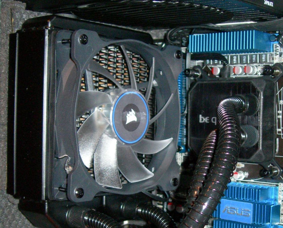

So...
AiO Wasserkühler geht auch nicht...
Das Ding ist sehr stark gebraucht und der Radiator ist verschmutzt und korrodiert obwohl "neu" bestellt bei Crowdfox (die von Aquatuning beliefert werden)
Also wieder warten bis Ersatz kommt...muss eben die 1070er nochmal rein.
Das Einzige was ich sehe sind einige Lamellen, die etwas gedrückt sind.
Meine Silent Loop120 ist mit der baugleich und sieht ebenso aus. Der Radiator ist aus Kupfer
und das schimmert daraus, weil aus die Lamellen nicht komplett überlackiert werden.
Das würde die Wärmeabgabe negativ beeinflussen.
Hier zu sehen:
Die Lamellen verbiegen unheimlich leicht, falls die schon so verformt waren, sicherlich ein Indiz für einen Rückläufer.
Ich meine auch, dass da durchaus Schwankungen vorhanden sind. Manche haben stärker lackierte Lamellen als andere.

Ja das stimmt aber die Schrauben haben auf den ersten 5 Gewindegängen keine Farbe mehr.
Der Kühler selbst ist mit Lackplatzern versehen, das einzige sind die Lüfter die sehen "neu" aus.
Die Lamellen sind teilweise sehr stark eingedrückt, habe die eigentlich nicht fotografiert sondern eher den fehlenden Lack bzw. Farbe.
Die ganze Umverpackung war auch ziemlich gebraucht bzw. sah aus wie durch die Gegend geworfen.
Habe auch nen Corsair 280er Radi, der sieht auch nicht so aus...
Die Verpackung sollte normal verschweißt sein. Bisher habe ich drei SL verbaut und alle waren in Folie und de Karton ohne Druckstellen.
Würde mich wundern, wenn das bei der Eisbär anders ist.

Habe mir den Radiator noch mal angesehen... Auch die Schraubenlöcher sind auf den ersten zwei bis drei Gewindegängen Silber und dann lackiert.

N'abend,
so wir sind uns einig geworden und ich habe heute die AiO eingebaut.
Das mit dem Lack wäre wohl wirklich normal, da es zur besseren Wärmeableitung nur leicht und teilweise nicht lackiert ist.
Leider habe ich auch keine wirklich guten Nachrichten ;(
Katastrophal trifft es ganz gut...
Eben gerade mal Far Cry 3 das ich zur Zeit spiele angeschmissen.
Nach 10 Minuten hatte ich 72°C bei voller Lüftergeschwindigkeit am Radiator.
Mit dem Luftkühler bei voller Drehzahl hatte ich maximal 74°-75° aber die Luft ging unten wieder raus und alles war kühl insbesondere der Deckel natürlich.
Die CPU Temps gingen auch zum ersten mal Richtung 70°C und der Deckel vom Gehäuse hat gekocht!
Ich habe definitiv ein richtig mieses Gehäuse und der Airflow ist be******.
Ich musste den Radi da oben hinbauen da ich sonst keinerlei Möglichkeiten hatte.
Die von Aquatuning schrieben das der Radi auf jeden Fall ÜBER die Graka muss.
Nun ja ein System das echt klasse ausschaut aber dennoch per Luft besser ist wie mit Wasser :/
