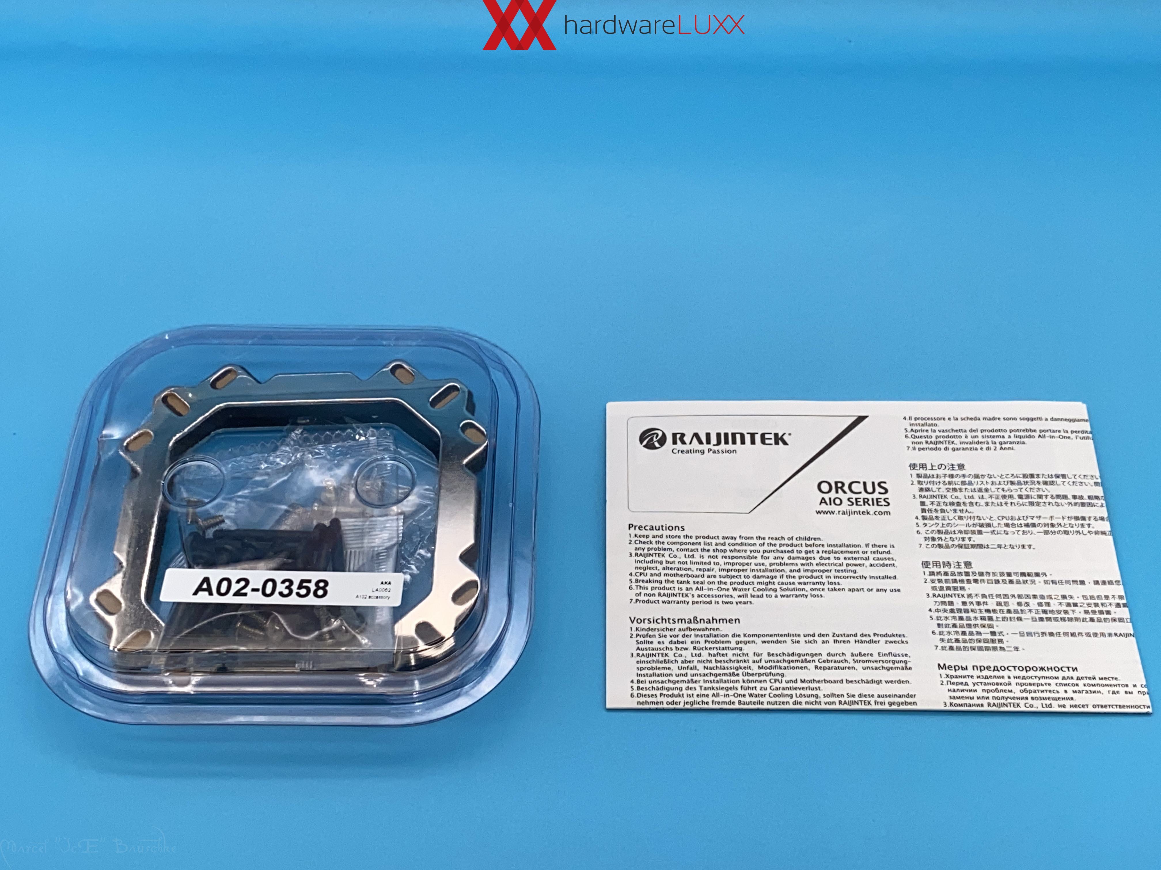

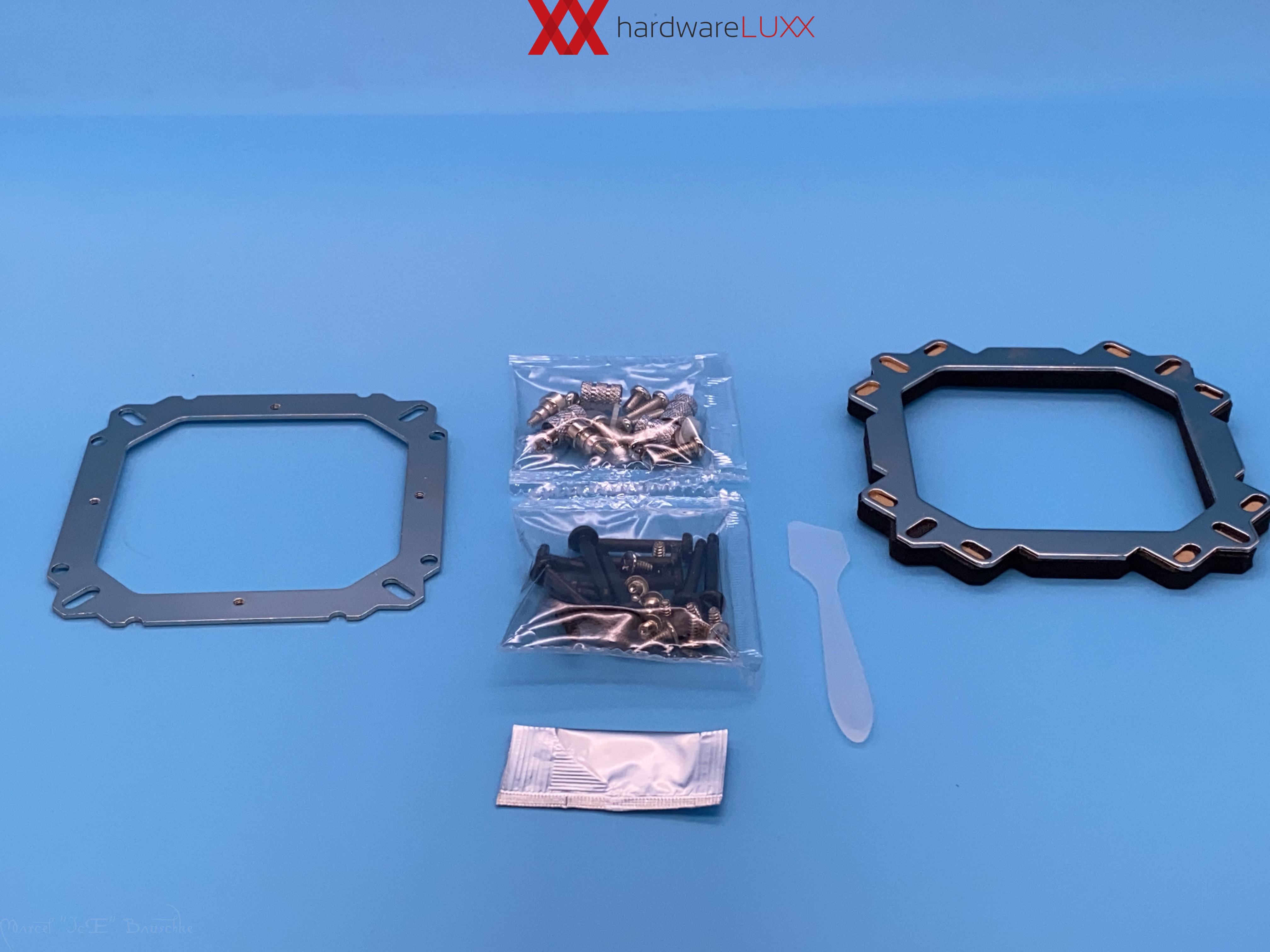

Der Inhalt ist umfangreich und alle aktuellen Sockel, samt AM4, werden bedient. Alles Zubehör wie Schrauben, Backplates sowie die All-in-One Lösung selbst sind sauber verpackt. Dadurch kann alles schnell und sicher zugeordnet werden. Nichts muss gesucht werden oder geht verloren. Einfach die beschrifteten Tüten für das jeweilige System heraussuchen, zur Seite legen und den Rest wieder einpacken. Hier fehlen jedoch die Lüfter sowie die RGB-Steuereinheit. Daher fließt dies nicht mit in das Endergebnis ein.

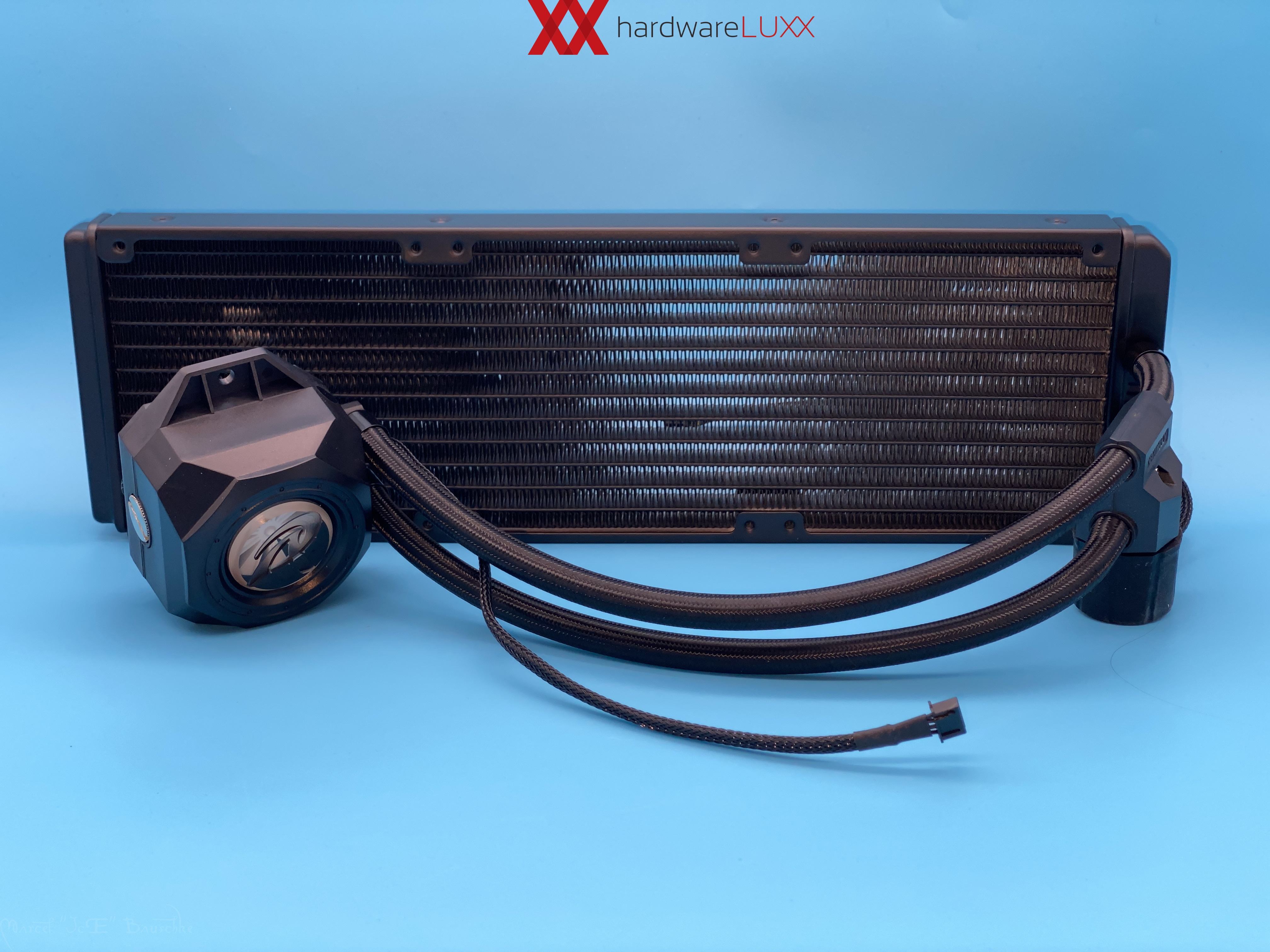

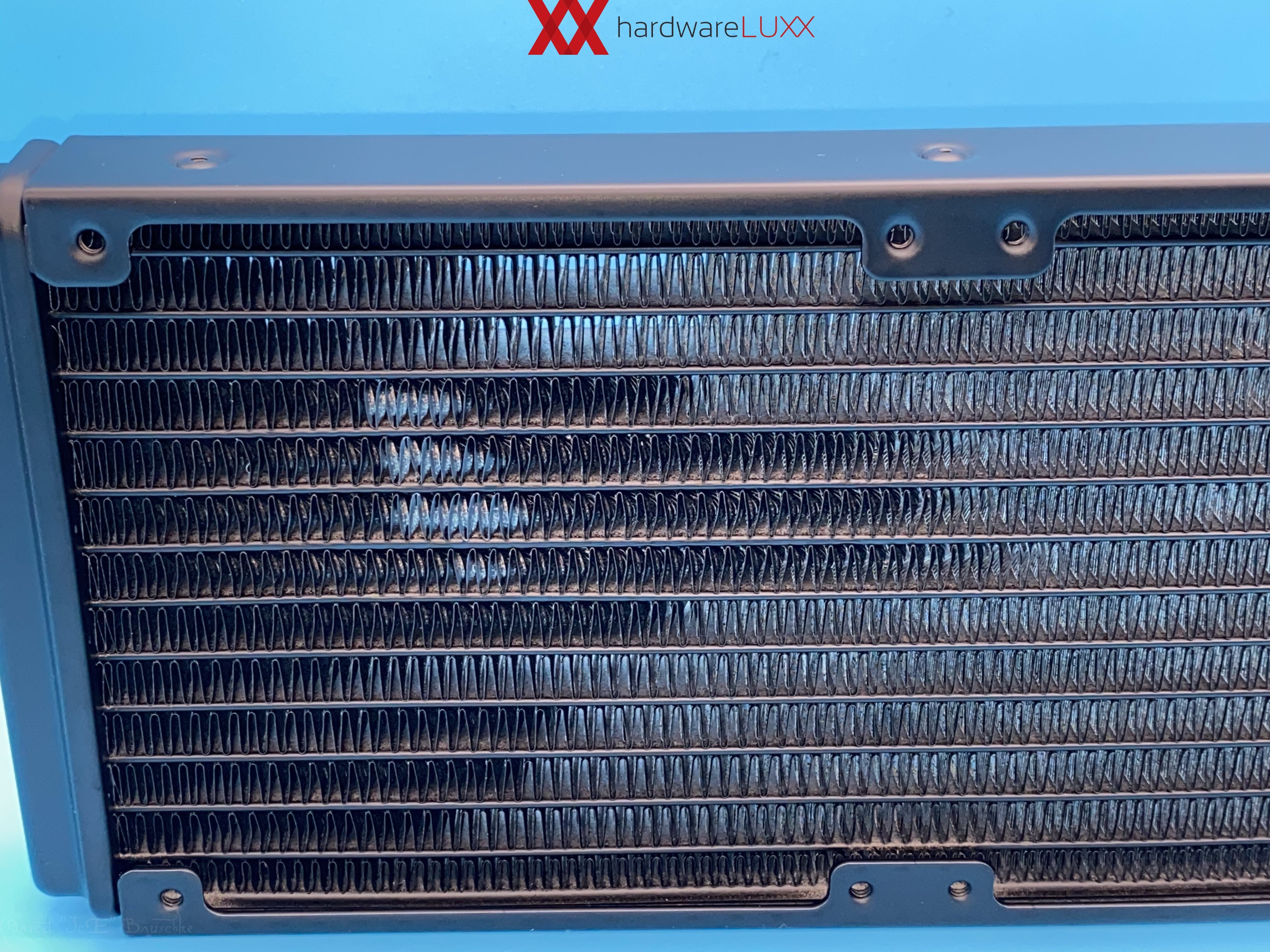

Die Raijintek Wasserkühlung, hier im 360er Format, ist gut verarbeitet. Die Schläuche sind ummantelt, nicht zu starr und nicht zu biegsam. Die Lamellen des Radiators waren an einer Stelle eingedrückt, was nicht schlimm ist, solange die dünnen Schienen dazwischen nicht beschädigt sind. Durch diese dünnen Schienen fließt die Kühlflüssigkeit. Werden sie beschädigt, tritt die Flüssigkeit aus. In diesem Fall kann das System beschädigt werden und die Kühlleistung nimmt stetig ab. Daher darf keine beschädigte Wasserkühlung benutzt werden.
Unter den Platten für die Schrauben befindet sich keine Schutzplatte, die ein Überdrehen der Schrauben verhindert und die Bohrungen für die Schrauben sind nicht in Kegelform. Damit könnte verhindert werden, dass die Schrauben in die Lamellen gedreht werden. Die Schrauben der Orcus haben eine angemessene Länge und können nur mit viel Kraft in die Lamellen gedreht werden. Davon abgesehen sollten Schrauben im PC nur immer handfest angezogen und nicht überdreht werden.

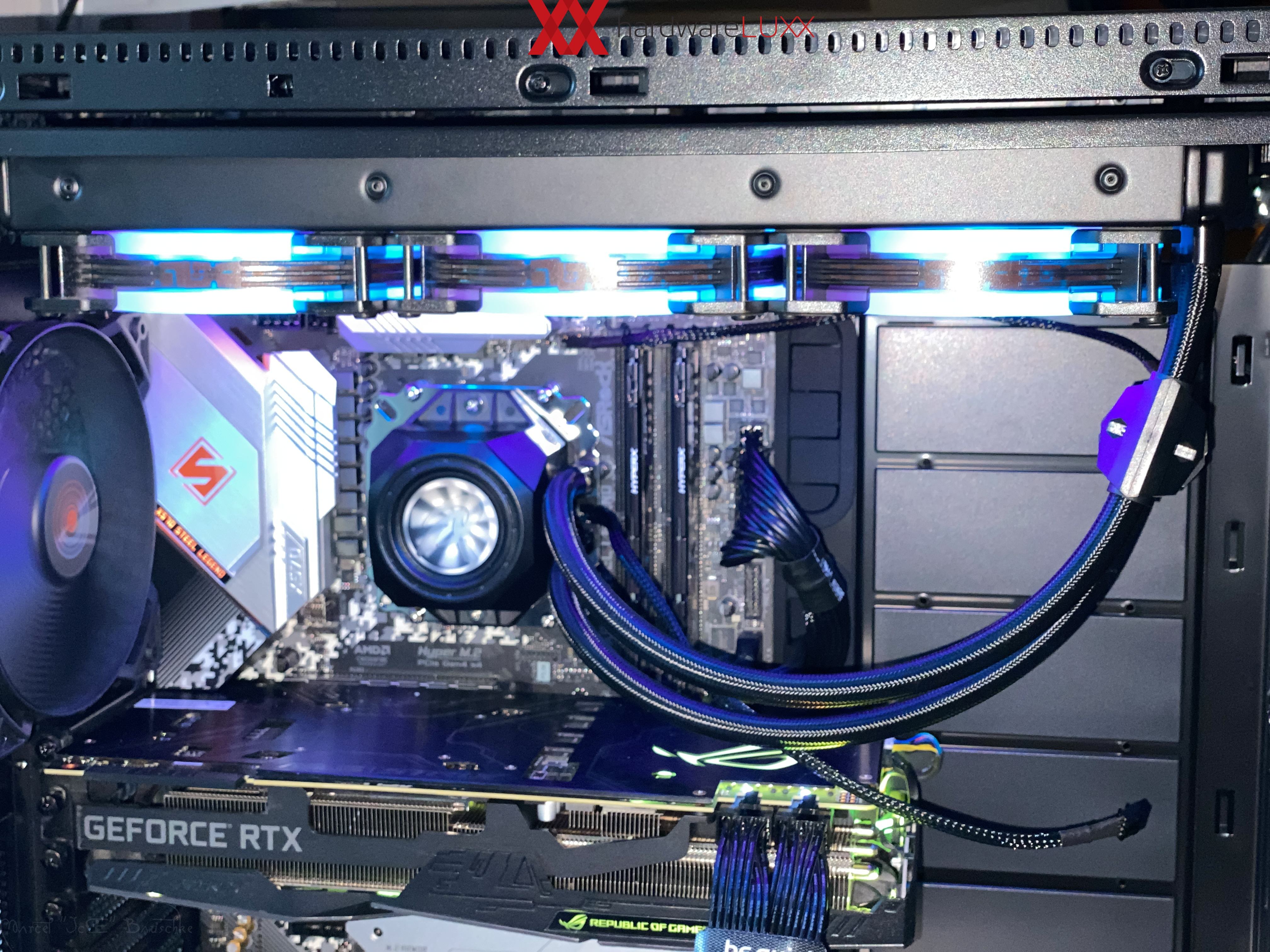

Der Einbau kann für Anfänger etwas herausfordernd sein, zumindest bis der erste Lüfter angeschraubt ist. Zuerst sollte der Ort für die Raijintek Orcus 360 gewählt werden. Es empfiehlt sich ein Einbau an der Oberseite oder Vorderseite des Gehäuses. Der Radiator sollte sich zwingend über der Pumpe befinden, denn die Luft sammelt sich am höchsten Punkt. Sammelt sich die Luft in der Pumpe (höchster Punkt), nimmt entweder die Kühlleistung ab oder die Pumpe wird beschädigt. In unserem System wurde die Wasserkühlung oben in einer Pushkonfiguration angebracht. Hierbei wird die Luft durch die Lamellen gedrückt. Im Tower oder bei der Wahl des Towers muss darauf geachtet werden, dass für die Raijintek Orcus All-in-One genug Platz vorhanden ist.
Anders als bei vielen kompakten Wasserkühlungen befindet sich die Pumpe am Schlauch, zwischen CPU und Radiator. Diese Ecke ist dann starr und kann nicht getauscht werden.
Zuerst werden entweder die Lüfter, an die All-in-One angeschraubt oder die Lüfter werden als Halterung für die All-in-One im System mitbenutzt. Nachdem der Schlauch in die Richtung gebogen ist, wird der Aufkleber vom CPU Kühler entfernt. Geschieht dies nicht, stört es die Kühlung und die Folie verbindet sich unter Umständen mit dem Heatspreader der CPU. Abgesehen von einer möglichen Beschädigung der CPU durch Überhitzung ist die Folie, wenn sie mit dem Heatspreader verschmilzt, nahezu nicht mehr vollständig entfernbar.
Mithilfe des passenden Mainboard-Halterung wird der Kühler auf der CPU verschraubt. Vom Kühlblock der CPU gehen zwei Kabel weg: ein 3-Pin Stromstecker und ein spezielles RGB-Kabel. Der 3-Pin geht direkt von der Pumpe weg und passt auf einen 4-Pin Anschluß am Mainboard. Leider kann dieses Kabel nicht sauber verlegt werden, dafür ist es zu kurz.
Der RGB-Stecker benötigt ein RGB-Kit von Raijintek und passt ohne dieses nicht auf das Mainboard. Daher leuchtet der CPU Block auch nicht. Ob die Pumpe läuft, zeigt ein kleines Rad im CPU-Block.

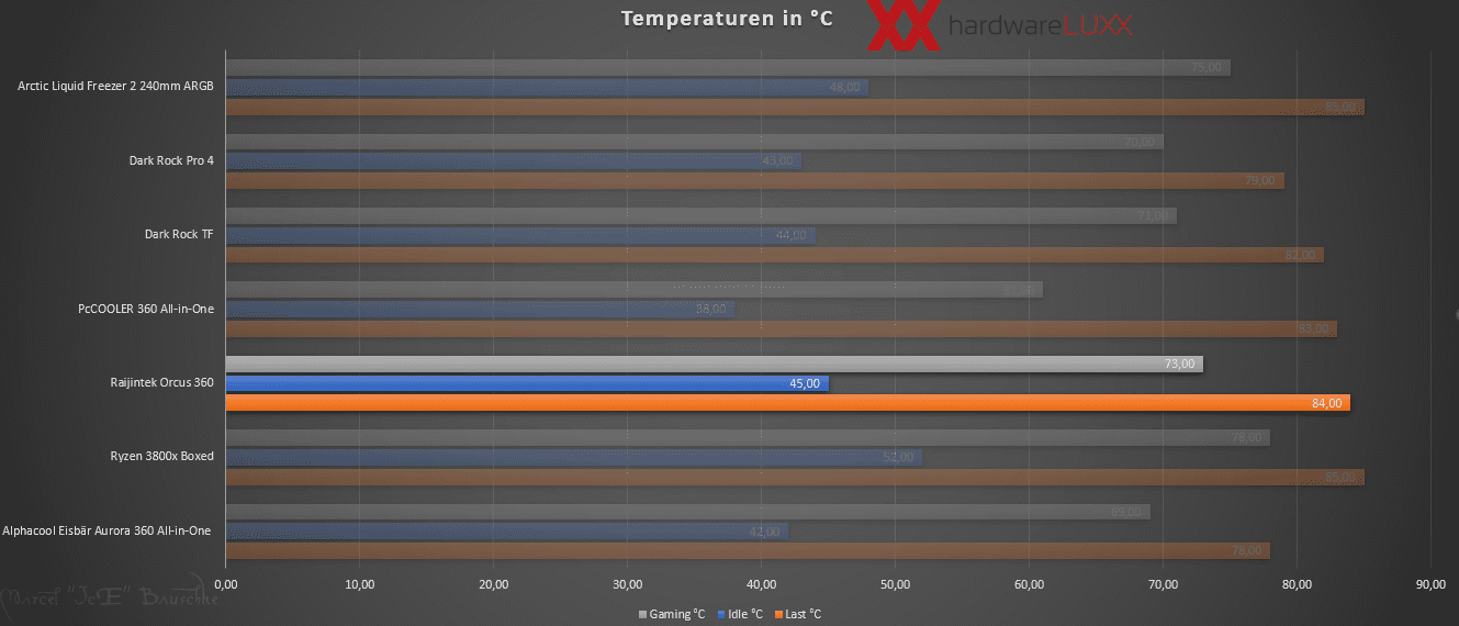

Last (mit Lüftern) : 83-84 °C
Last (ohne Lüfter): 93 °C
Idle: 45 °C
Gaming: 73 °C
bei 100% Umdrehungen
Last: 83-84 °C
Idle: 43 °C
Gaming: 69 °C
Die Temperaturen lagen bei Idle (Leerlauf), also ohne Last, zwischen 42°C und 45 °C, bei Last dann bei 72 °C. Das ist ein guter Wert, vor allem da der Ryzen 3800X ein Hitzkopf ist. Da die Lüfter ergänzend gekauft wurden, kann hier keine Angabe zu den Lautstärken der Lüfter gemacht werden, denn es hängt sehr stark von den jeweiligen Lüftern ab.

Dark Rock TF: Last 82 °C, Idle: 44 °C
Lautstärke unter Last: Die Lüfter waren kaum wahrnehmbar
Dark Rock Pro 4: Last 79 °C, Idle 43 °C
Boxed Kühler: Last 85 °C, Idle 52 °C
Lautstärke unter Last: Der Lüfter war sehr laut und trotz geschlossenem Gehäuse sehr deutlich hörbar.
Alphacool Eisbär Aurora 360 All-in-One : Last 78 °C, Idle 42 °C
Lautstärke unter Last: Im Silent Betrieb waren die Lüfter kaum wahrnehmbar. Bei 62 °C im Maximalbetrieb der Lüfter waren sie allerdings sehr gut hörbar.

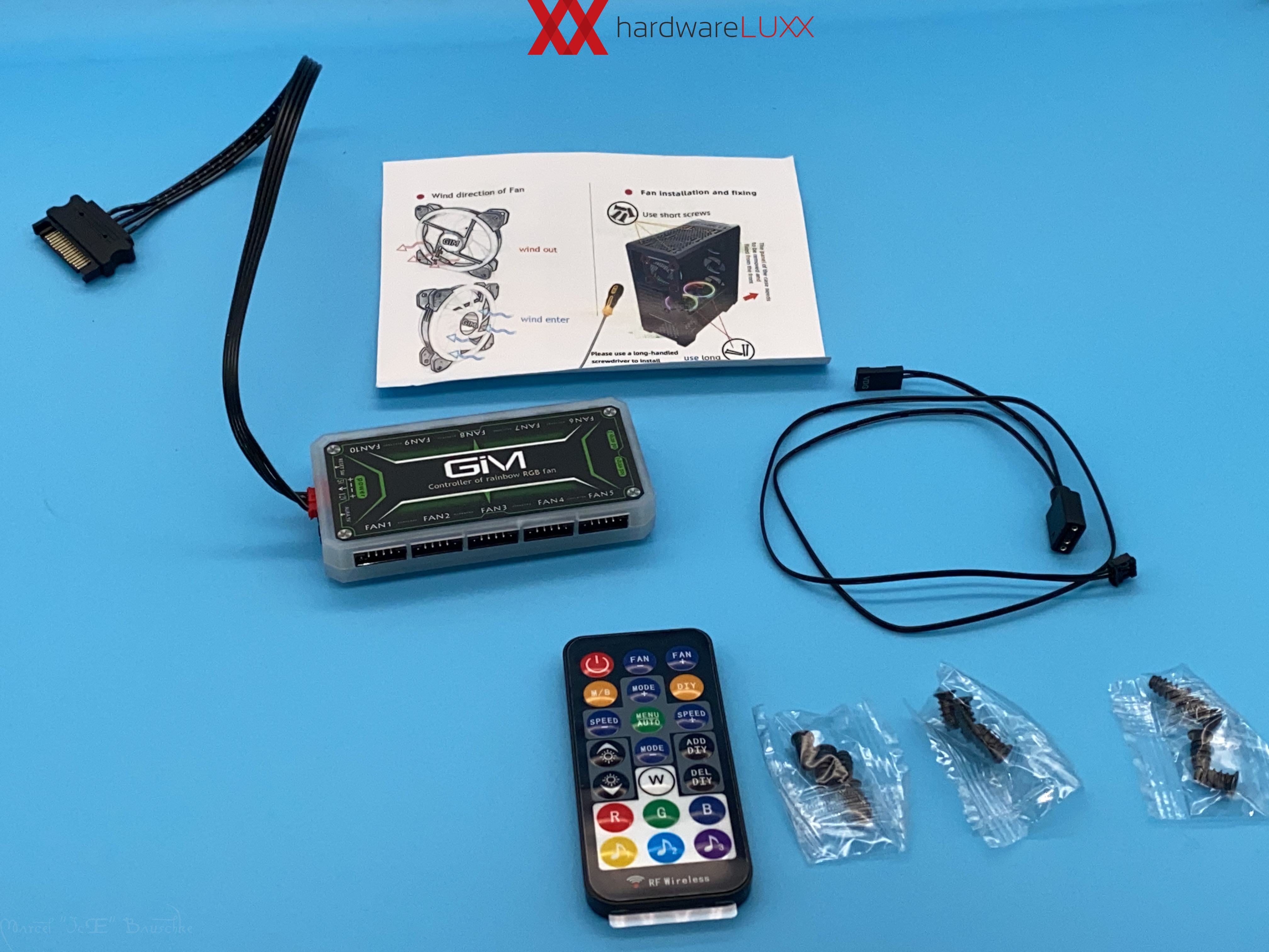

Es lag kein Kontroller für die Lichteffekte bei. Entweder besitzt der Käufer bereits einen oder er muss sich einen zulegen. Leider ist der RGB-Stecker der Lüfter nicht genormt, daher muss ein extra Kit – oder Stecker – von Raijintek organisiert werden. Wird er falsch gesteckt oder verwendet, werden die LEDs in Mitleidenschaft gezogen und die RGB-Effekte funktionieren nicht länger oder die Hauptplatine erleidet Schäden.

Die Temperaturen des RyZen 3800X CPU im Prime95 Benchmark blieben bei 83-84 °C . Das ist eine gute Leistung, wenn man berücksichtigt, dass die Lüfter per Steuerung des ASRock X570 Steel legend im Silent Mode betrieben wurden. Erweiterbar ist diese Kühllösung nicht.

Lediglich beim Anschluss der RGB auf dem Mainboard muss aufgepasst werden, sonst kann es zu Defekten kommen. Bei dem vorliegenden Artikel waren die Lamellen an einem Teil stark verbogen. Auf die Kühlleistung hatte dies keinen Einfluss, mindert jedoch den Wiederverkaufswert. Lüfter sowie RGB Steuerung waren bei dieser Version nicht vorhanden.
