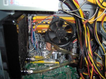

Da ich kaum noch Luftzug hatte, war die Temp vorher bei 2.6 Volt und 185 mhz
(Testkonfiguration) bei weit über 50 Grad. :(
Jetzt mit leisem Lüfter und 3.2 Volt bei 236 mhz keine 40 Grad.
Lüfter ist kaum hörbar bei 1500 U/min.
Das ganze System ist noch im Aufbau, deshalb die Unordnung :haha:
Wenn dieser ganze Wakükram nicht so teuer wäre, hätte ich noch Festplattenkühler, Ramkühler von H2Cool, Chipsetkühler, GPU kommt eh irgendwann, drin
