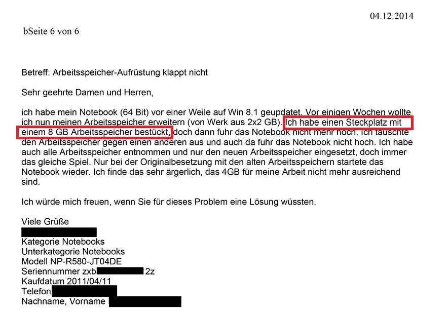

[Bild gelöscht]
Der Mail-Verkehr
[Bild gelöscht]
Paypal
[Bild gelöscht]
Und heute abschließend die Antwort von Samsung, die nun auch dir sagen sollte, dass das 16er Chip-Problem nicht aus der Luft gegriffen war...
