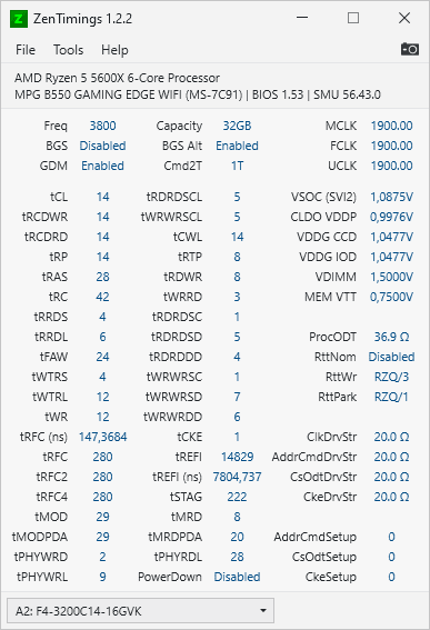

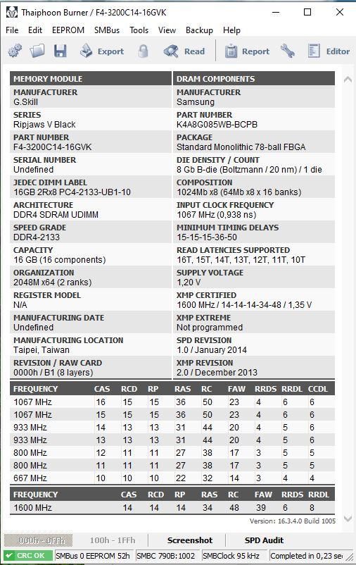

Ich hab mir das G.Skill Flare X 32GB 3200 CL14-14-14-34 Kit geholt, packt 3800CL16. Leider krieg ich 4000 CL16-18-18-38 noch hin stabil, da macht die IF derzeit noch nicht mit.
Ausgelesen wird je nach Thyphoon version B0, bzw B1, beides kein Highlight B-Die, dennoch bin ich eigentlich recht zufrieden. 3800CL14 packt das kit aber nicht, zumindest nicht mit den gleichen timings wie die teuren Trident Neo.
Hier haste nen paar Settings für die Riegel (sind baugleiche Ripjaws):
Wiederstände - ProcODT usw. ggf. etwas erhöhen
Danke für die timings, leider bekomme ich Fehler bei TM5. Bootet zwar aber stabil scheint es nicht zu sein.
