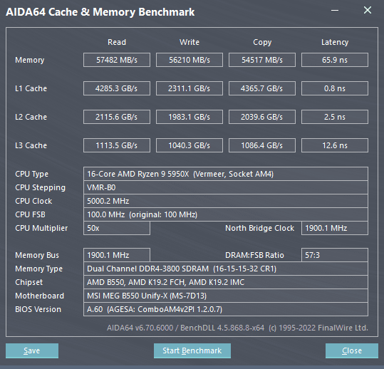

sind übrigens G.Skill Trident Z Neo 2x16GB DDR 4 3800 CL 14 verkaufe die auch mach nen Angebot bei interesse.
