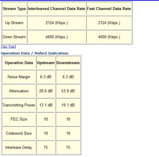

Nach dem ich ein wenig im Internet gelsenen habe, kann wohl ein sogenannter "ANCP-Fehler" auftreten. Weiterhin spielt wohl bei RAM auch die Dämpfung eine wichtige Rolle.
Dazu sagt der Router:

Die Werte im Router sind Bruttowerte, netto passen deine Werte.
Okay. Wie würde sich das zusammenrechnen?
Bei 4600 kBits/s durch 8 müsste der Bruttodownload bei ~560kb/s liegen. Wenn ich davon ca. 10% zwecks Protokolloverhead abziehen, müsste der Download immer noch bei ~500kb/s liegen. Genutzt wird VOIP Telefon: Muss ich hier auch noch ein paar kb abrechnen?
