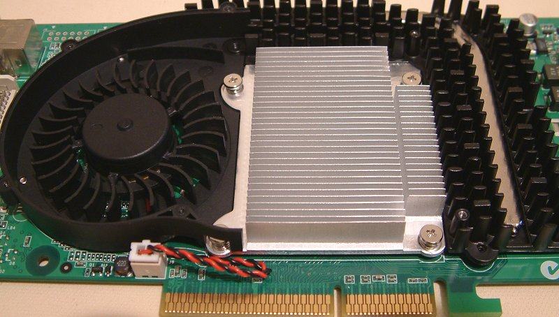

Hallo, will einen großen RAM-Kühler (ein Kühler für 8 Chips) entfernen, der ziemlich fest sitzt auf den RAM-Chips. Hab Angst, dass ich da einen Chip abreisse wenn ich zu fest ziehe. ;) Hat jemand einen Tipp wie ich den am besten abkriege?
Er klebt einfach nur mit Wärmeleitpads an den Chips, Schrauben hab ich natürlich schon rausgemacht.

1) Einfrieren ( Ernst gemeint) also ein paar Stunden in den Gefrierschrank und sofort nach raus nehmen leicht hin u. her drehen.
2) Zahnseide versuchen durch zu ziehen.
Grüße
gpu kühler erstmal mit abschrauben, und dann vorsichtig hebeln, da wo der Lüfter ist unten links an der Ecke ansetzen...da halt etwas druck mit einem schraubendreher anbringen sodass es den kühler leicht nach oben drückt. Dann wird sich nach und nach auch der gesammte Kühler lösten von den RAMs
Hab jetzt einfach einen Fön benutzt und dann ging der Kühler ganz einfach ab. :bigok: Von Einfrieren hab ich auch schon gehört, war aber hier nicht nötig, scheinen nur ganz normale Wärmeleitpads zu sein.
Danke für die Antworten. :)
