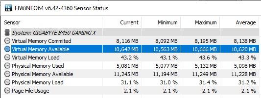

Guck vielleicht mal mit HWinfo64 auf die Memory-Anzeigen (und poste hier mal nen Screenshot davon). Ich hatte einmal mit Win10 das Problem, das "virtual memory" mit 59,8 von 60GB voll war, obwohl von den echten 32GB RAM noch 26GB frei waren. Da hatte ich dann auch out-of-memory Crashes. Aber das war nach einem Reboot wieder behoben.
Wo sieht man etwas vom "virutal memory"?
(Hatte es jetzt auch nicht im Summary gesehen, deswegen den Report hier gepostet)
Nicht bei der Hardware, sondern bei der Systemauslastung, da wo auch Temperaturen und Co angezeigt werden. Kanns dir leider nicht zeigen, HWInfo64 läuft unter Linux nicht so gut. ;)
Ich bin zu blind ... wo ist da etwas von Systemauslastung?
Ah .. ok.

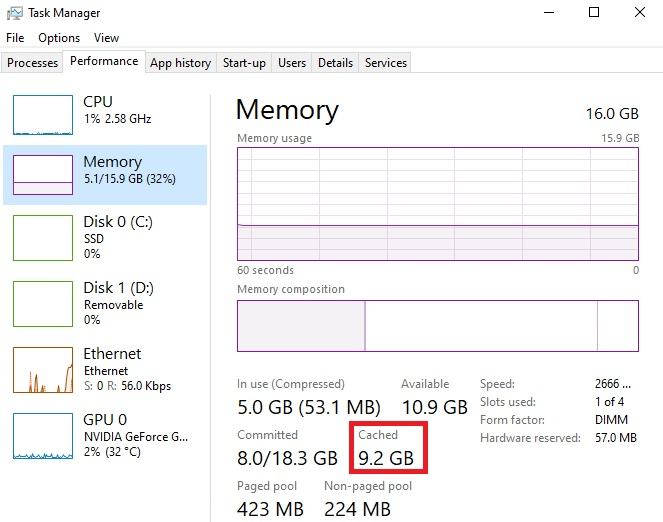

Dein Tipp brachte mich aber zum "cached memory":
Kann es aber simple daran liegen, das er den cached memory nicht schnell genug wieder frei gibt? Wobei das ja dann nicht dauernd/jedesmal auftreten sollte.
Ich dachte eigentlich die Zeit für manuellen RAM-clean ist seit Jahrzenten vorbei...

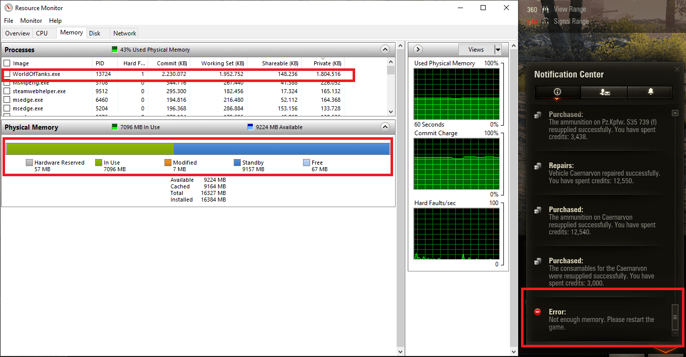

So sieht das im Ressourcenmonitor im übrigen aus, wenn die Meldung kommt - Verfügbar ist viel, aber "frei" nur 67 MB. Daher wohl das Problem, vermute ich?
(Cached ist bei gut 9GB ...)

Standby ist Datenträgercache, der kann jederzeit freigegeben werden (normalerweise). Auch wenn Du 128GB im Rechner hast, wird der Speicher über die Zeit mit "Standby"-Memory gefüllt. Das ist nicht Dein Problem.
Selbst dann schmiert da nix ab. Deshalb stehen ja bei Dir noch 9GB verfügbar und bei mir 116GB verfügbar.
Auch Dein Commit ist an sich nicht groß genug, um Speicher-am-Stück zu verhindern.

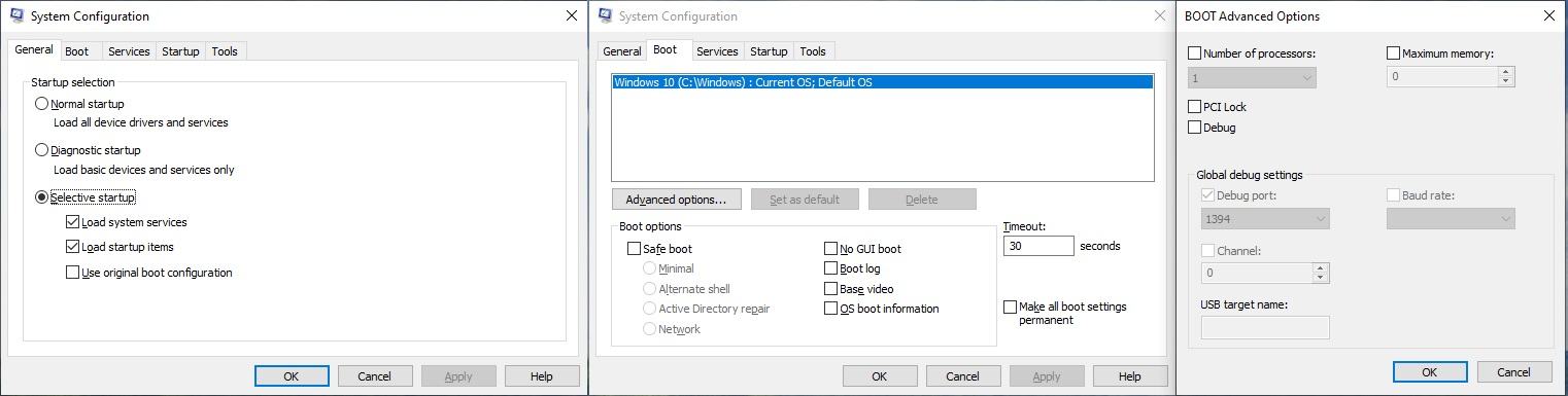

Bist Du mal so lieb und machst mir einen Screen vom Start-Tab Deiner MSconfig und einen Dump von der Ausgabe von bcdedit in der Console.
Aber klar:
Und bcdedit:
INI:
C:\Windows\system32>bcdedit
Windows Boot Manager
identifier              {bootmgr}
device                  partition=\Device\HarddiskVolume1
path                    \EFI\MICROSOFT\BOOT\BOOTMGFW.EFI
description             Windows Boot Manager
locale                  en-GB
inherit                 {globalsettings}
default                 {current}
resumeobject            {4eec35c6-61ae-11eb-8d1b-e1135f486652}
displayorder            {current}
toolsdisplayorder       {memdiag}
timeout                 30
Windows Boot Loader
identifier              {current}
device                  partition=C:
path                    \Windows\system32\winload.efi
description             Windows 10
locale                  en-GB
inherit                 {bootloadersettings}
recoverysequence        {4eec35c8-61ae-11eb-8d1b-e1135f486652}
displaymessageoverride  Recovery
recoveryenabled         Yes
isolatedcontext         Yes
allowedinmemorysettings 0x15000075
osdevice                partition=C:
systemroot              \Windows
nx                      OptIn
bootmenupolicy          Standard
usefirmwarepcisettings  No
Sieht für mich normal aus. Danke Dir.

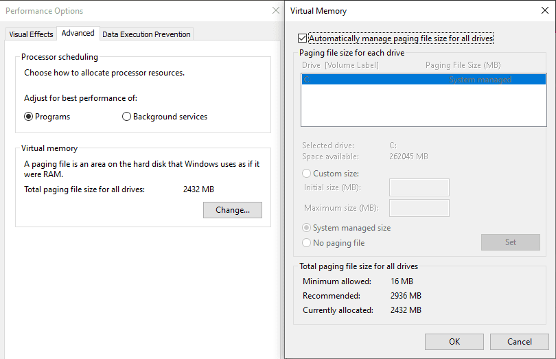

Wie issn Deine Auslagerungsdatei eingestellt?
Die ist - wie so fast alles - unverändert seit der Installation.
Wie gesagt, an sich ist das System komplett frisch neu aufgesetzt und nur wenig Software bisher installiert bzw. Einstellungen verändert. Das Problem kam quasi out the box ...
