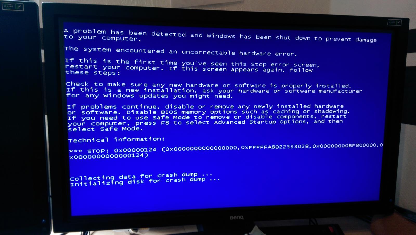

Wollte Ram Übertakten nur kommt dann immer Plötzlich ein Bluescreen
Was soll ich machen liegt es an der Vollbestückung?
Soll ich anderen Ram Kaufen, kann diesen noch zurück geben?
Bitte um Hilfreiche Tipps
Auf 1866 hatte ich ca 10-20 Fps mehr in Games Allerdings System instabil
einmal auf 1.5V und 1.65V fixiert

Will gern mal das Maximum aus dem neuen Gerät rausholen im Moment läuft er bei 4,3 Ghz über Asus TPU Schalter.
Eigentlich sollte der RAM nach den Herstellerspezifikationen einen Takt von 1866Mhz locker ohne Spannungserhöhung schaffen. Hast du die Timings denn auch erhöht oder direkt XMP benutzt?
Und kommt der Bluescreen bei hoher Auslastung des RAMs oder der CPU oder auch im normalen Betrieb?
Ich würde den RAM erstmal mit den Standardeinstellungen testen und gucken, ob er Fehler macht. Sonst würde ich eher auf die CPU setzen, dass der Speichercontroller durch die CPU Übertaktung und dann noch durch einen übertakteten Quad-Channel RAM voll ausgelastet ist und so den Bluescreen verursacht.
Versuche mal, falls der RAM mit den Standardeinstellungen sauber läuft, den Prozessor auf den Standarttakt zu setzen und dann die RAM Übertaktung auszuprobieren. Wenn er dann sauber läuft musst du, um die 4,3ghz mit der CPU zu erreichen, deren Spannung erhöhen.
Und die RAM Spannung würde ich auf Dauer nicht so stark erhöhen. Laut Intel ist die höchste garantierte Spannung 1,57v, meine ich, da sonst der Speichercontroller auf Dauer Schaden nehmen soll, aber trotzdem hatte noch niemand, den ich kenne, damit Probleme.
