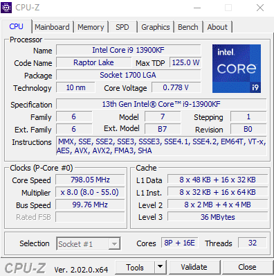

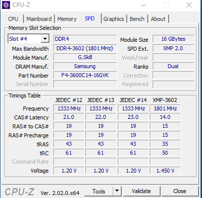

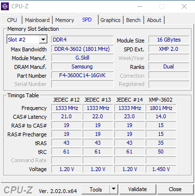

Hi, kann mir jemand bestätigen, ob ich hier falsch gekauft habe? Kann es sein, dass der RAM nicht kompatibel zum Board ist? Werde da nicht schlau draus:
mein RAM: https://geizhals.de/g-skill-ripjaws-v-schwarz-dimm-kit-32gb-f4-3600c14d-32gvk-a2427368.html
mein Board: https://de.msi.com/Motherboard/PRO-Z690-A-DDR4/support#mem
Taucht da nicht direkt auf, richtig? Daher nicht kompatibel?
Weil grundsätzlich läuft alles, jedoch habe ich bei manchen Spielen einfach Abstürze (FIFA, Baldurs Gate), d.h. Spiel schließt sich einfach komplett.
Ggf. hab ich auch falsch eingerichtet?

Hast du die ram Riegel mal einzeln getestet?
Ich hab jetzt XMP deaktiviert. Dennoch sind die Abstürze noch vorhanden.
Riegel mit Tesakrep oder sowas markieren.
dann beide Riegel über alle 4 Bänke testen.
Schauen ob du ein Muster erkennen kannst.

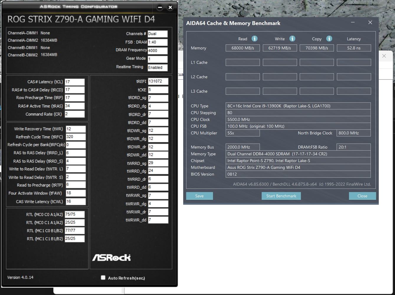

Würde mal XMP aktvieren. Dann die SA Spannung auf 1,25V und die VDDQTX Spannung auf 1,4V setzen.
Das sollte dicke reichen. Mein Asus Board hatte die TX Spannung direkt auf 1,5V gesetzt bei XMP.
Soweit mir bekannt mögen das manche CPU´s nicht , wenn diese zu hoch ist.
1,25V SA sollte locker für 3600 MHZ reichen.
Ansonsten im Bios Gear 1 einstellen. Rest kannst du Auto lassen.
Wenn du Isopropanol hast , dann mal den Ram rausnehmen und mit einem Wattestäbchen die Kontakte der Module reinigen.
Mit Asrock Timing Configurator kannst du auch schauen welchen Gear Mode du drinne hast.
Auf jedenfall DDR4 muss Gear Mode 1 sonst ist auch die Leistung zu schlecht.
