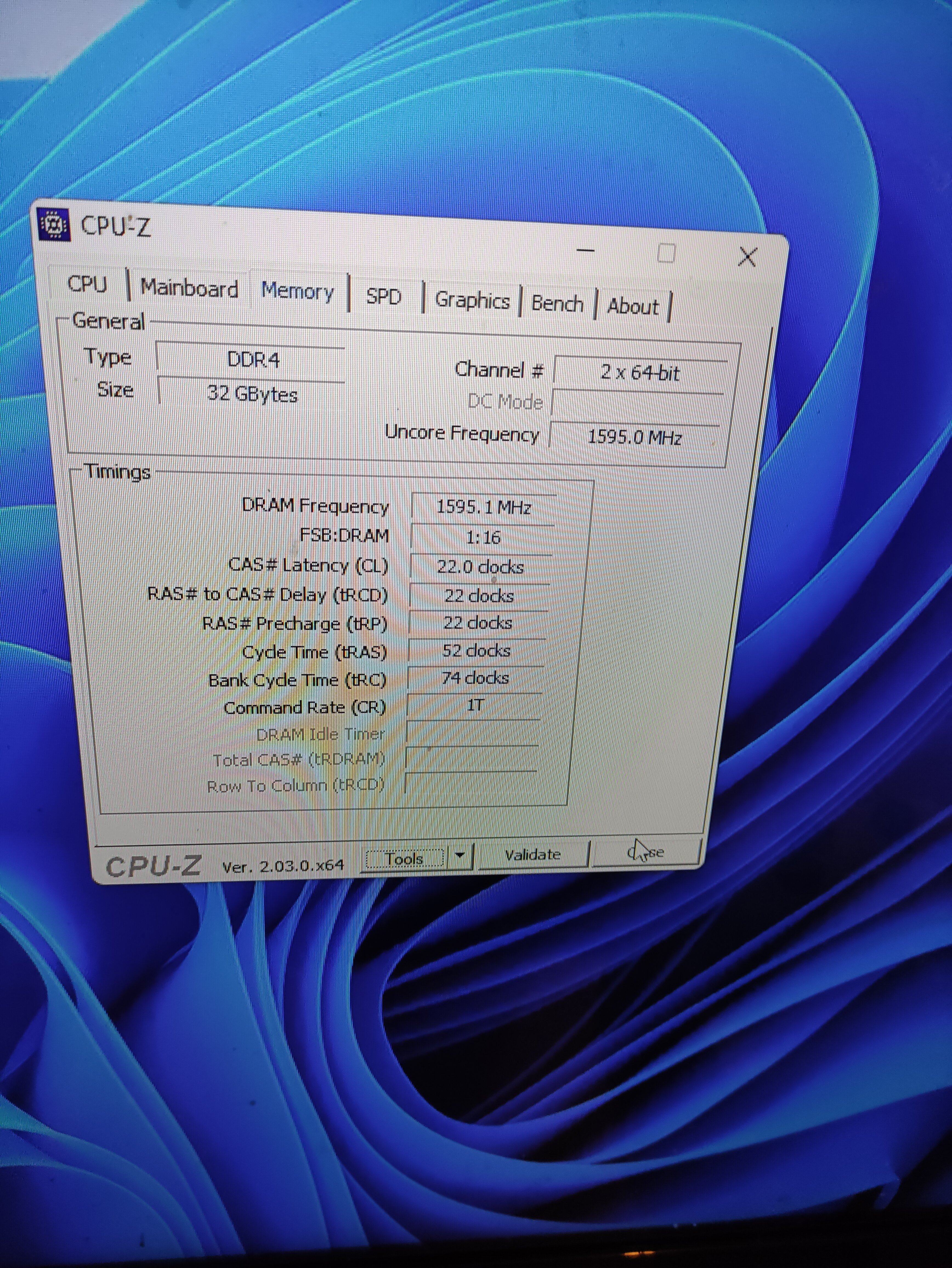

Habe folgendes problem:
Habe mir 32GB (2x 16GB) Patriot Viper Steel DDR4-3600 DIMM CL18-22-22-42 gekauft wen ich nun xmp lade startet mein pc zwar aber bleibt beim booten schwarz nix passiert?
Benutze das
Mainboard: B450 AORUS ELITE (rev. 1.x)
Cpu: ryzen 5600G
Wen ich es Manuell auf 3200 stelle geht es auch weis nur nicht ob die werte so richtig sind.
MfG Irre

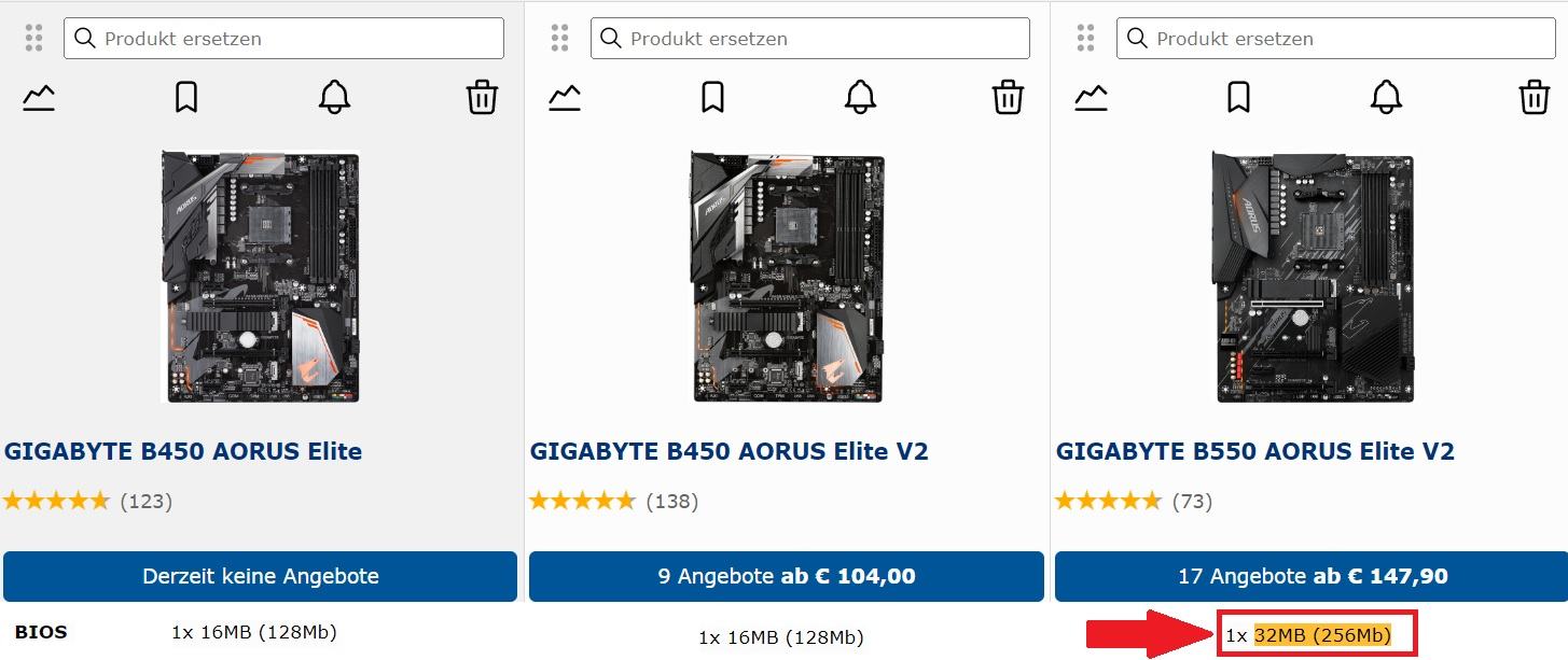

Das Problem ist wahrscheinlich dein Mainboard mit nur 16 MB Bios Chip, hier sind die Bios Versionen Extrem eingeschränkt, damit der Platz für die neuen Ryzen 3000 bis 5000 CPu´s auf dem zu kleinen Bios Chip reicht.
Die Mainboard mit 32 MB Bios Chips machen weniger Probleme, weil die Bios Versionen nicht extrem eingeschränkt sind, um Platz für die neuen Ryzen 3000 bis 5000 CPu´s zu schaffen.
Mainboards mit 16 und 32 MB Bios Chip: https://geizhals.de/?cmp=1878918&cmp=2426687&cmp=2420565&active=1
