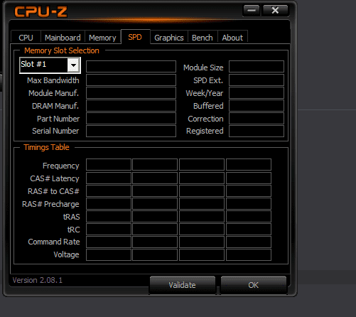

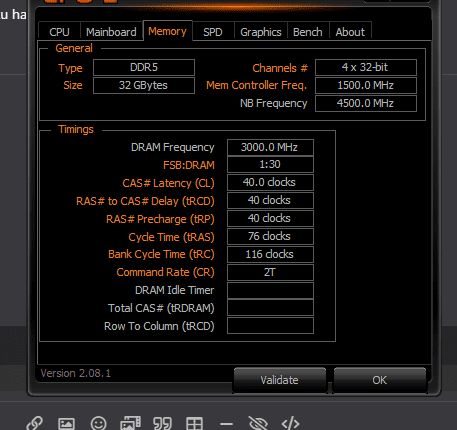

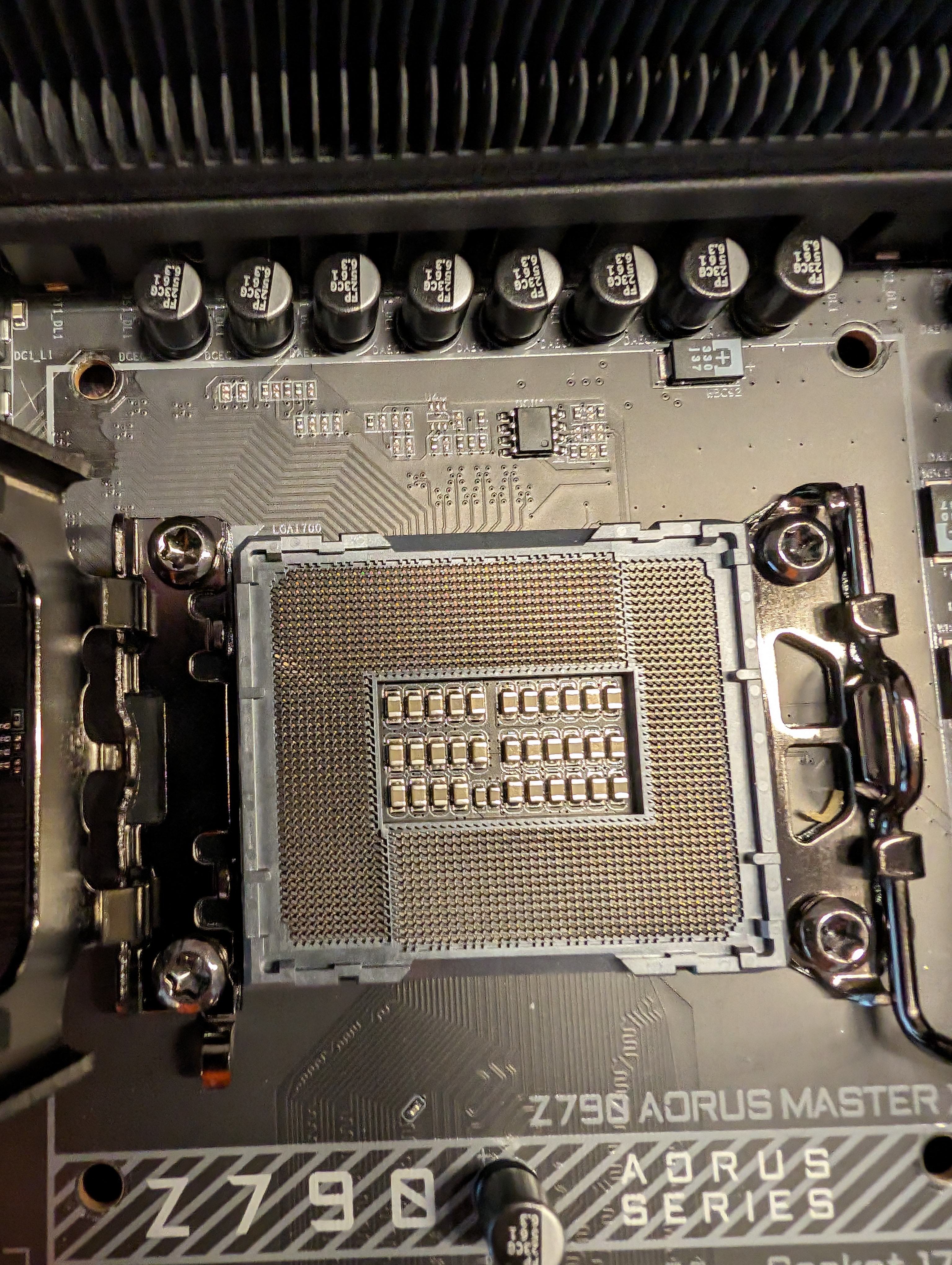

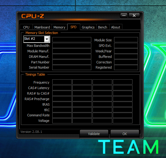

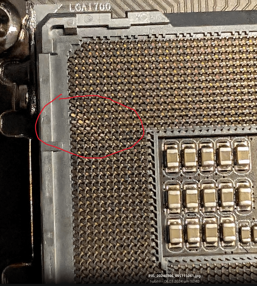

Ich besitze einen Intel 14700k mit aorus ddr 5 ram 6000 Mts mit cl 40. Da eine rtx 4080 super aorus Master und ein z790 aorus Master x rev 1.1. Das System wurde vor ca 2 Wochen zusammengebaur.
In sporadischen Abständen startet der Rechner nicht. Er bootet bis zur Fehlermeldung 20. Kurz vorher ist noch c1 bis c4 zu sehen. Bei Meldung 20 hängt er sich auf und bootet neu. Bis ungefähr 5 Mal. Danach resettet er das BIOS auf die defaults. Danach startet er normal. Dies passiert sporadisch. Was aufgefallen ist, ist, das er auch teilweise wohl Probleme bei der Initialisierung des RAM´S hat. Wenn er normal hochfährt, werden dann teilweise die Farben bei einigen RAM-Riegeln nicht übernommen. Außerdem ist der Speicher nicht mehr im CPUID vorhanden. Starte ich nun neu, ist der Fehler definitiv reproduzhierbar.
Folgendes habe ich bereits versucht.
.AORUS RAM gegen G-Skill Ram getauscht. Kein Erfolg. XMP deaktiviert. BIOS defualt Settings. Auch kein Erfolg. 2 RAM-Riegel verbaut. Kein Erfolg. Ich vermute hier entweder ein BIOS Problem oder ein defektes Board ??? BIOS Reset hab eiuch auch bereits mehrfach gemacht. Riegel sitzen fest drin. Die CPU ist neu. Der RAM stehtt auch in der QVL Liste von Gigabyte. Wäre ja auch schlimm , wenn deren eigener RAM (Samsung IC´s) nicht kompatibel wäre.

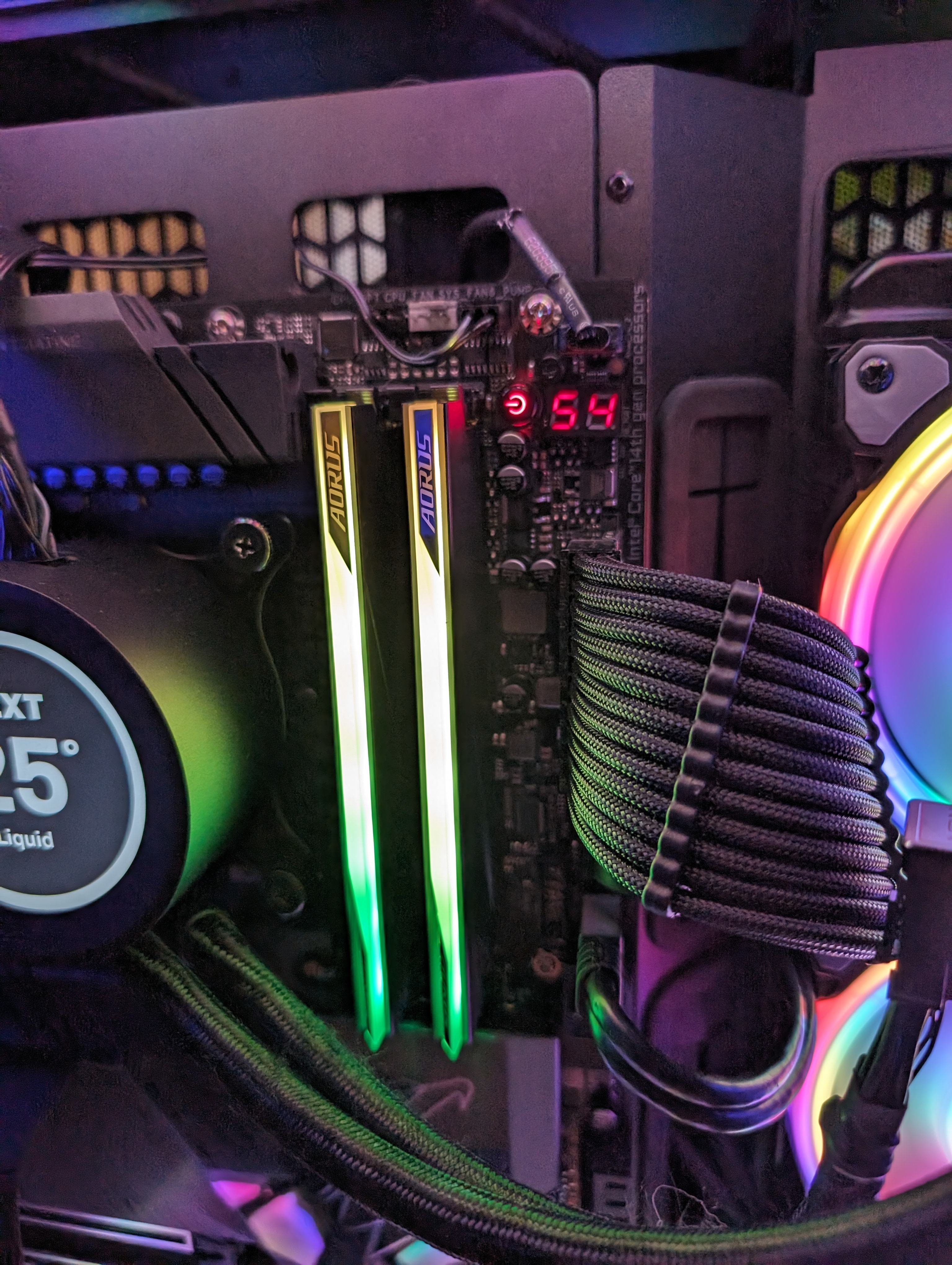

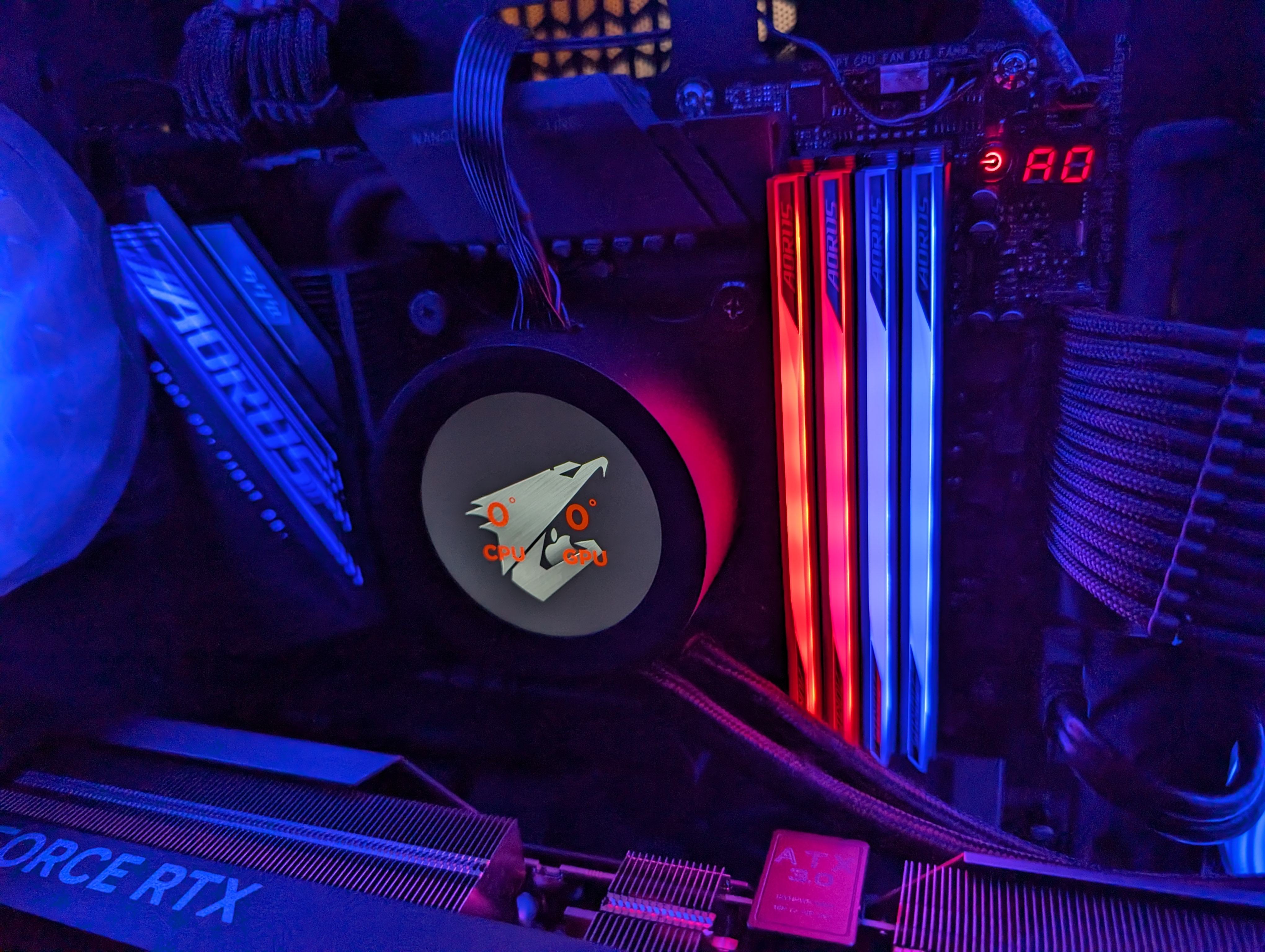

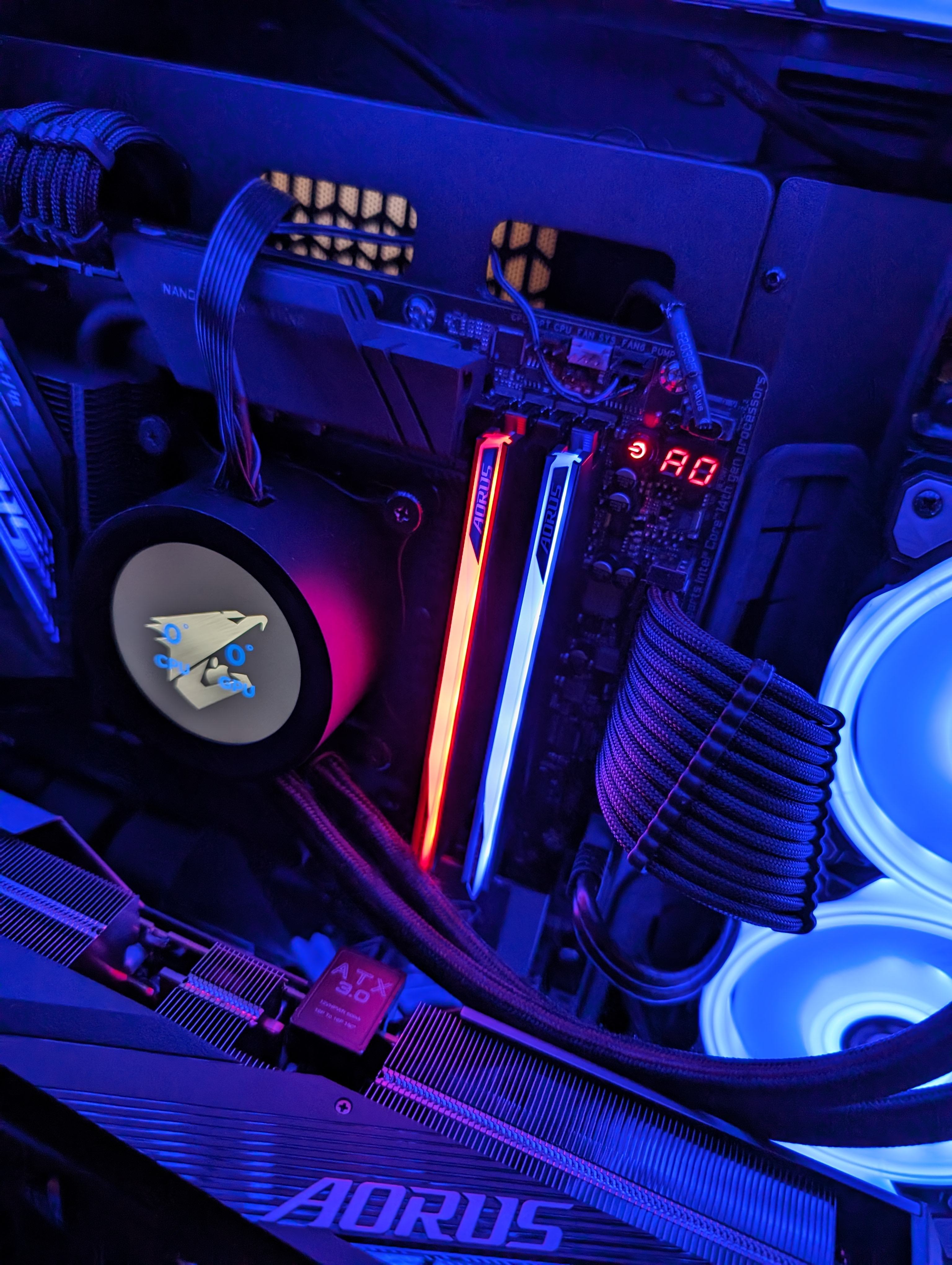

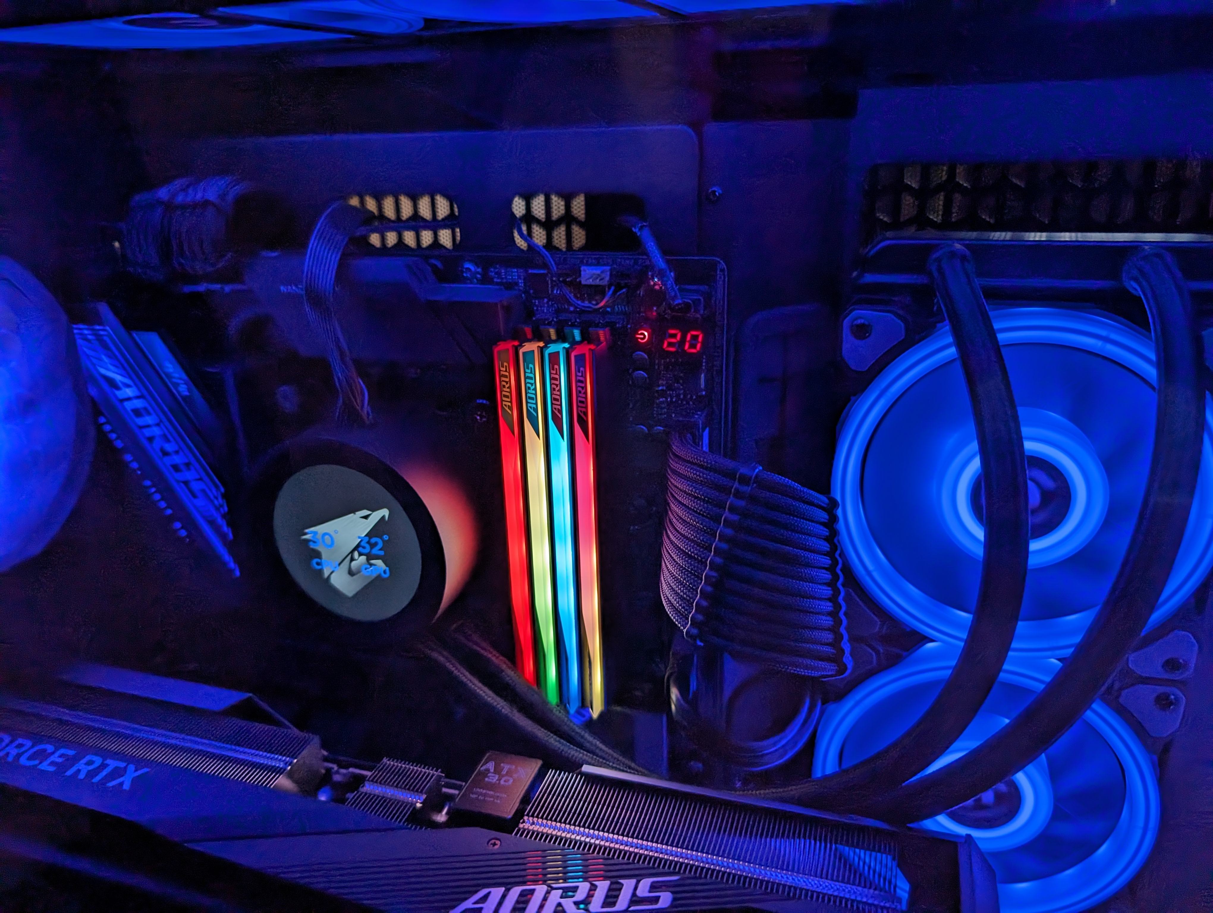

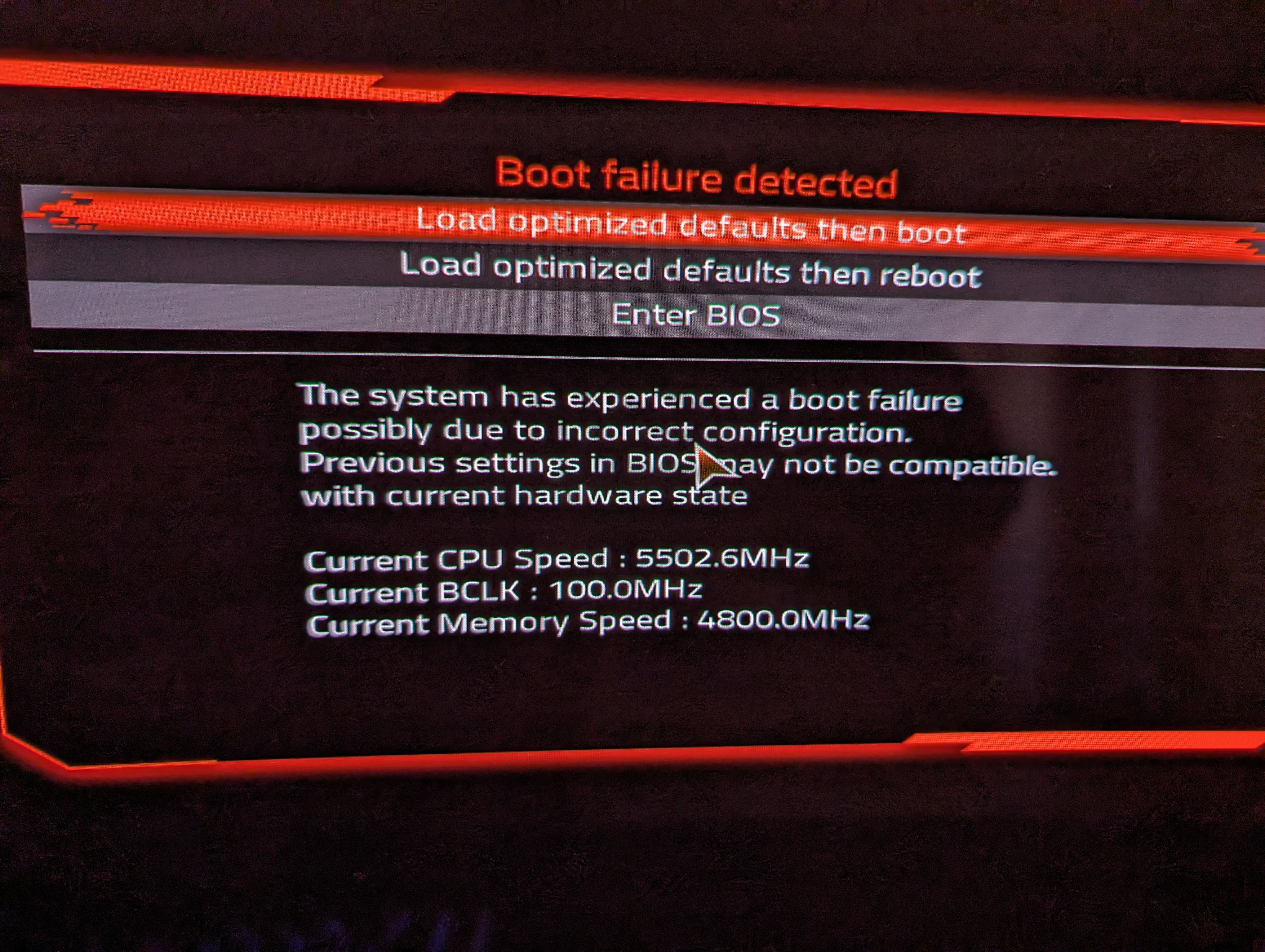

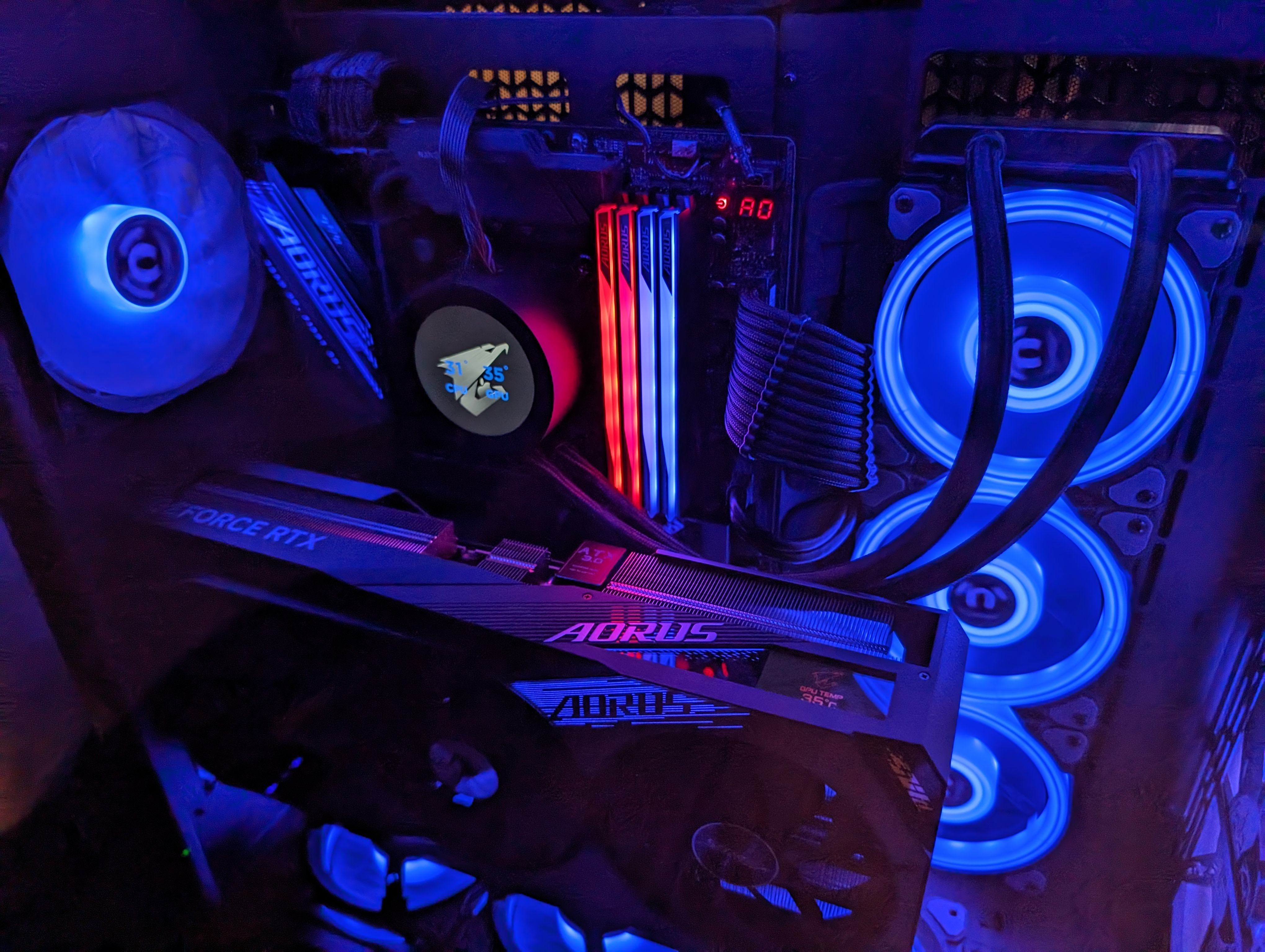

Anbei mal 2 Fotos. Einmal mit der DEBUG AO . Hier ist zu sehen, dass 2 Riegel nicht erkannt werden und nicht im CPUID auftauchen. Nach dem Neustart dann wie erwartet der Fehler auf dem 2. Bild. (DEBUG Meldung 20)
