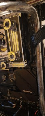

Den ram hab ich :
Und diesse ram aufsätze
Mit diesem kühler:
Auf den foto sieht man das er schon wieder runter gerutscht ist bis zur ram halterung.
Es sind zwar noch alle sachen unter der kühlung die gekühlt werden müssen!
Aber auf dauer ist das nix!

dein fehler ist das :
die ram kühler sind halt nicht für ddr5 ... (steht halt auch da xD)
