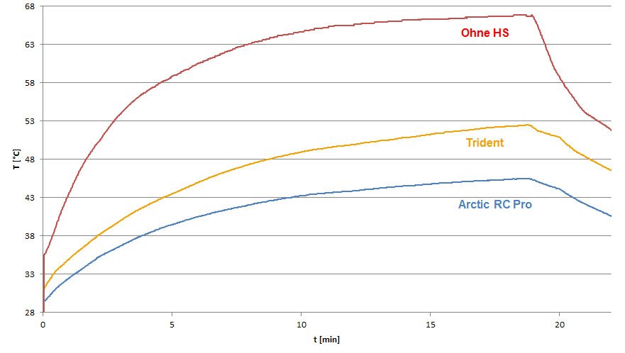

Ganz so sinnlos sind die Ramkühler nicht. Sie sind nicht notwendig aber kühlen durchaus.
Hab mal mit meinen G.Skill Trident verglichen: Trident Heatspreader, Arctic Cooling Ramcooler Pro und ohne Heatspreader.
Temperaturfühler etwa in Riegelmitte mit Wärmeleitpads jeweils zwischen zwei ICs geklebt.
Die Kurven sind gemittelt aus zwei Durchläufen, einmal im Slot nahe am CPU Sockel, einmal im entfernten Slot.
DDR3 2000 bei 1,65V
Die Differenzen wären im stationären Bereich noch größer aber ich hatte keine Lust ewig zu testen.
