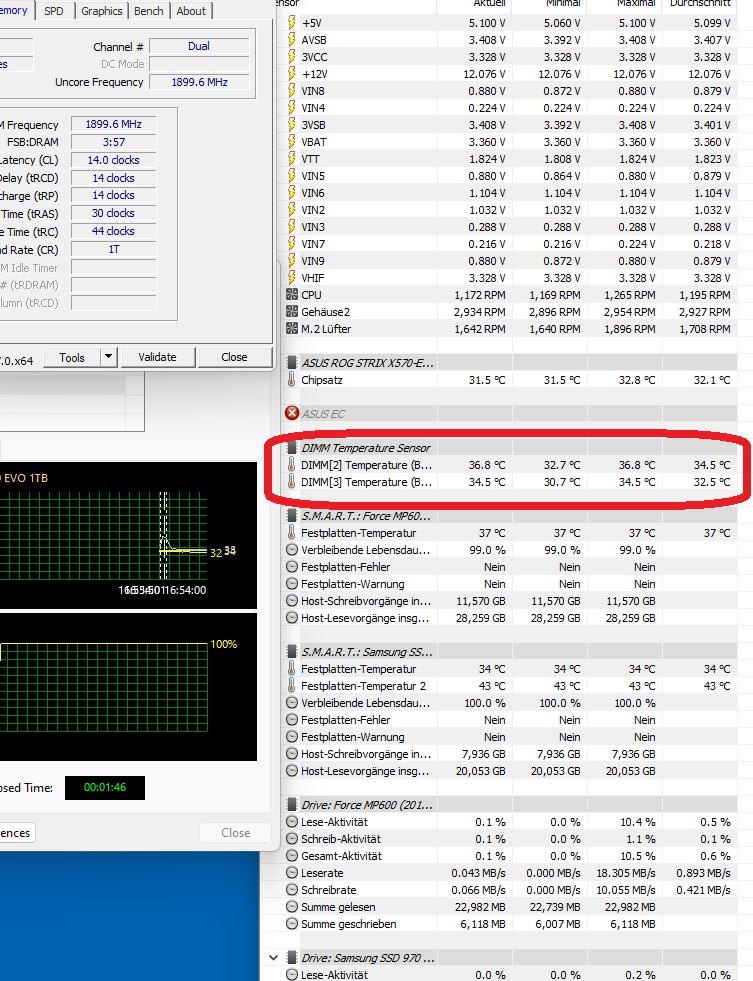

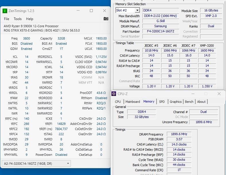

Ja, die Trident sind gut. Hab die jetzt schon ewig (2X16GB) @ 3800 24/7 laufen und machen keinen Ärger.
