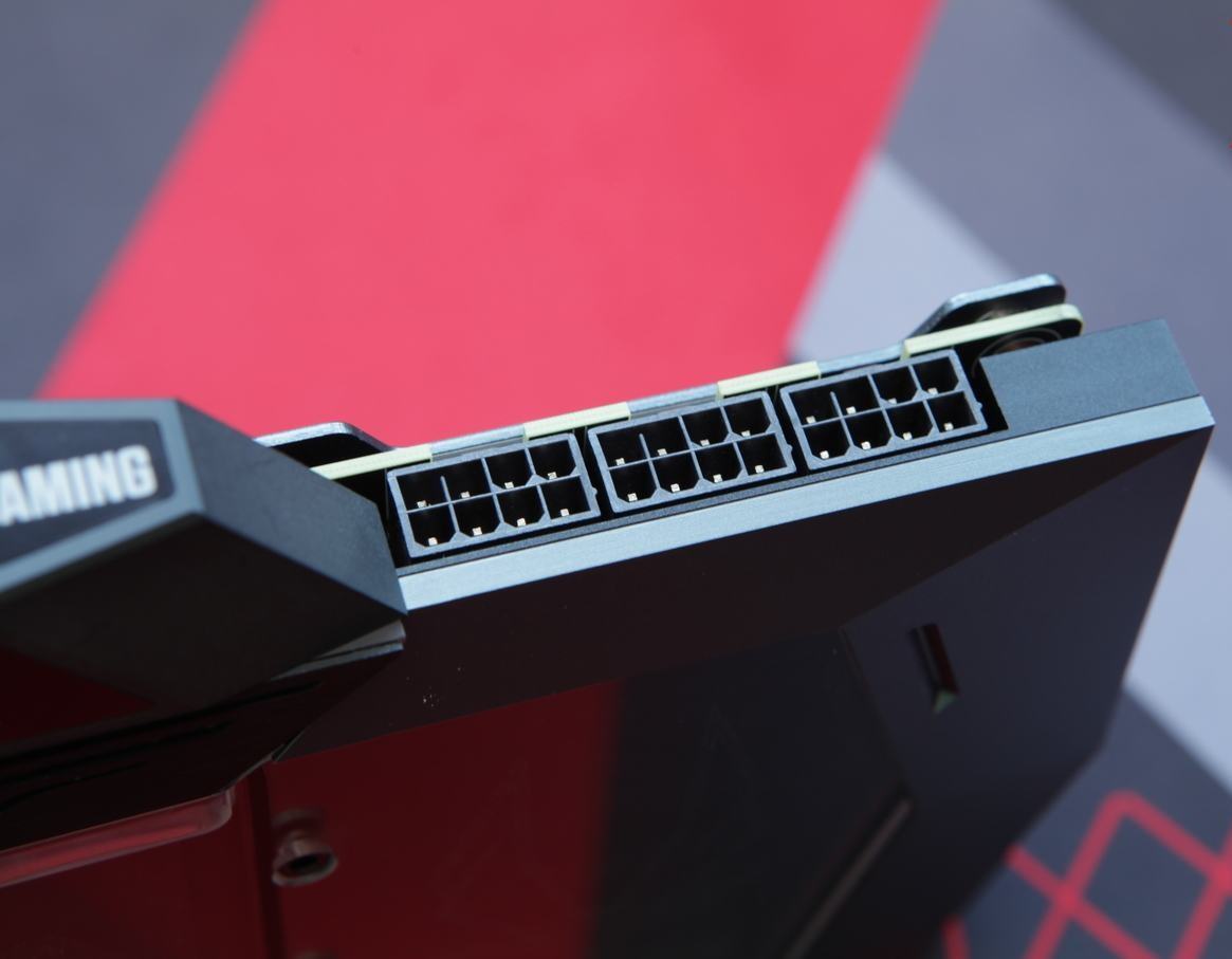

Nvidia Geforce 3090 Artic Storm 4x 3Pin Stromanschlüsse angeschlossen
Die Zotac RTX 3090 Arctic Storm Grafikkarte hat 3x 6+2 Pin (3x 8 Pin PCIe) Stromanschlüsse etwas anderes solltest du auch nicht anschließen.
Darauf achten das auch der 2 Pin vom 6+2 Pin PCIe Stromstecker vollständig bis zum Anschlag eingesteckt ist, ansonsten stürzt der PC ab.
CableMods und Riser Kabel wie schon bei Punkt 3 erwähnt entfernen, weil das die wahrscheinliche Fehlerquelle ist.

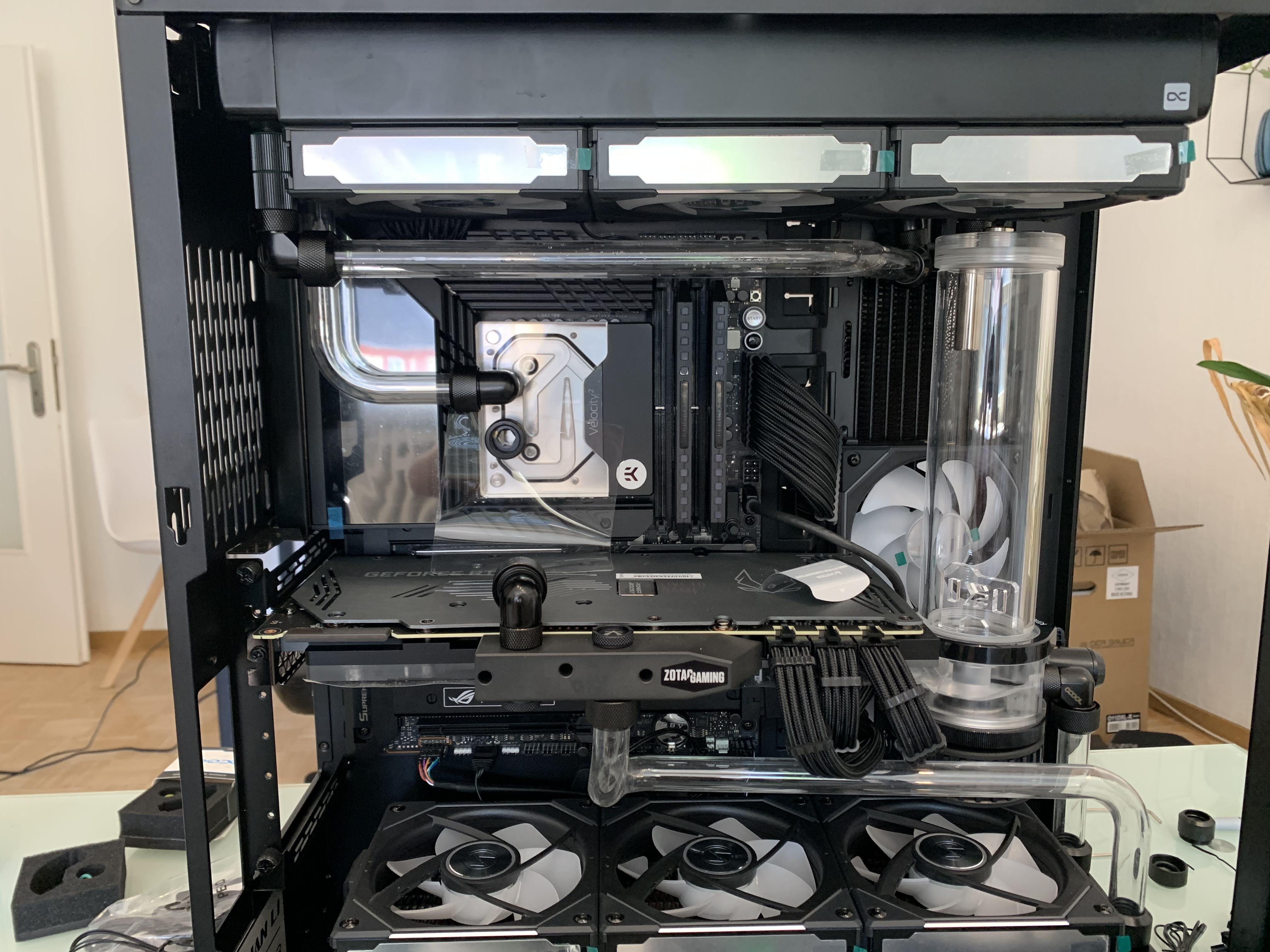

Hey ,
Erstmal vielen Dank für die schnelle Rückmeldung.
Ich werde die oben genannten Punkte mal soweit es geht durchprobieren und Ende der Woche meine Resultate berichten.
Ja ich habe das Cabel Mod pro Kit plus ein pci Express Kabel zusätzlich für die graka angeschlossen
Diese werde ich austauschen. Zudem ist zu erwähnen dass die beiden Stromkabel für die CPU einen ziemlich engen Radius aufweisen . Vllt hat da ja das Kabel einen Weg bekommen.
Die Vermutung dass es das Netzteil bzw. Kabel sein könnte lässt mich auf jeden Fall hoffen, alles ohne Wasser ablassen und neuer Verrohung hinzubekommen.
BIOS Update etc. werde ich bis spätestens Freitag prüfen und posten.

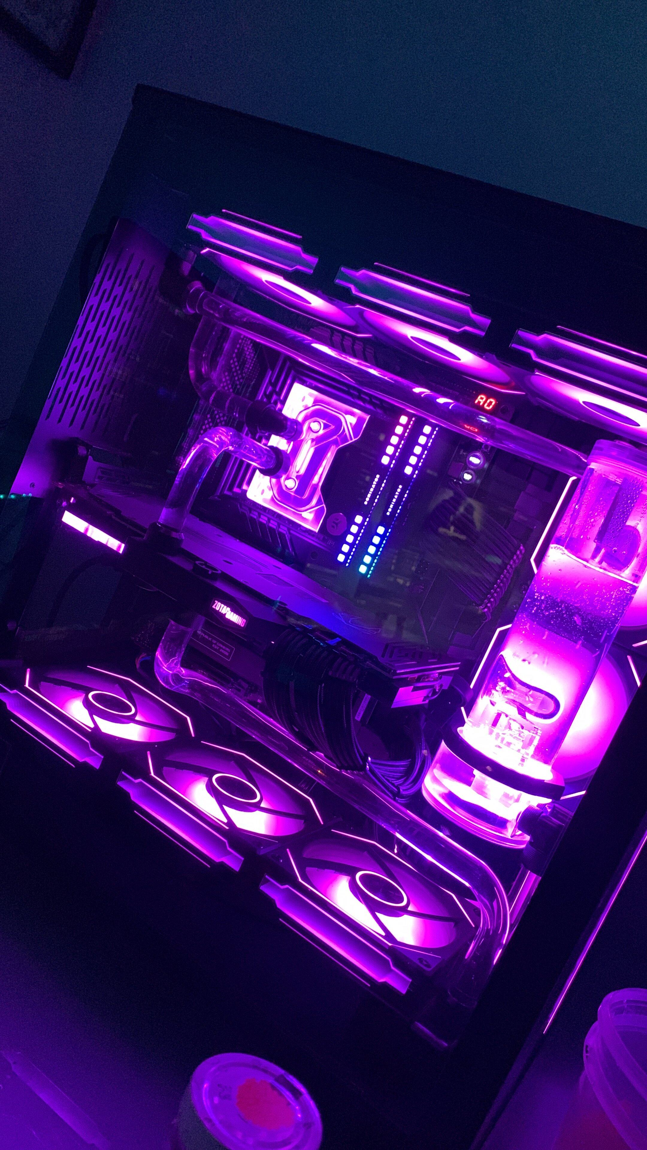

Anbei noch ein Foto.
Ich danke euch für die Hilfe bisher und hoffe dass das Problem bald gelöst wird

CPU Kühler lockern oder einen sockelframe verbauen wäre mein Tipp.
Das Frame kann man immer noch einbauen, das habe ich auch in meinem Post 3 als erstes vorgeschlagen (mein Zitat unten).
Die PC abstürze werden aber mit 100% Sicherheit durch den fehlenden 6 Pin PCIe Stecker verursacht.

Hey,
Danke für die Beiträge

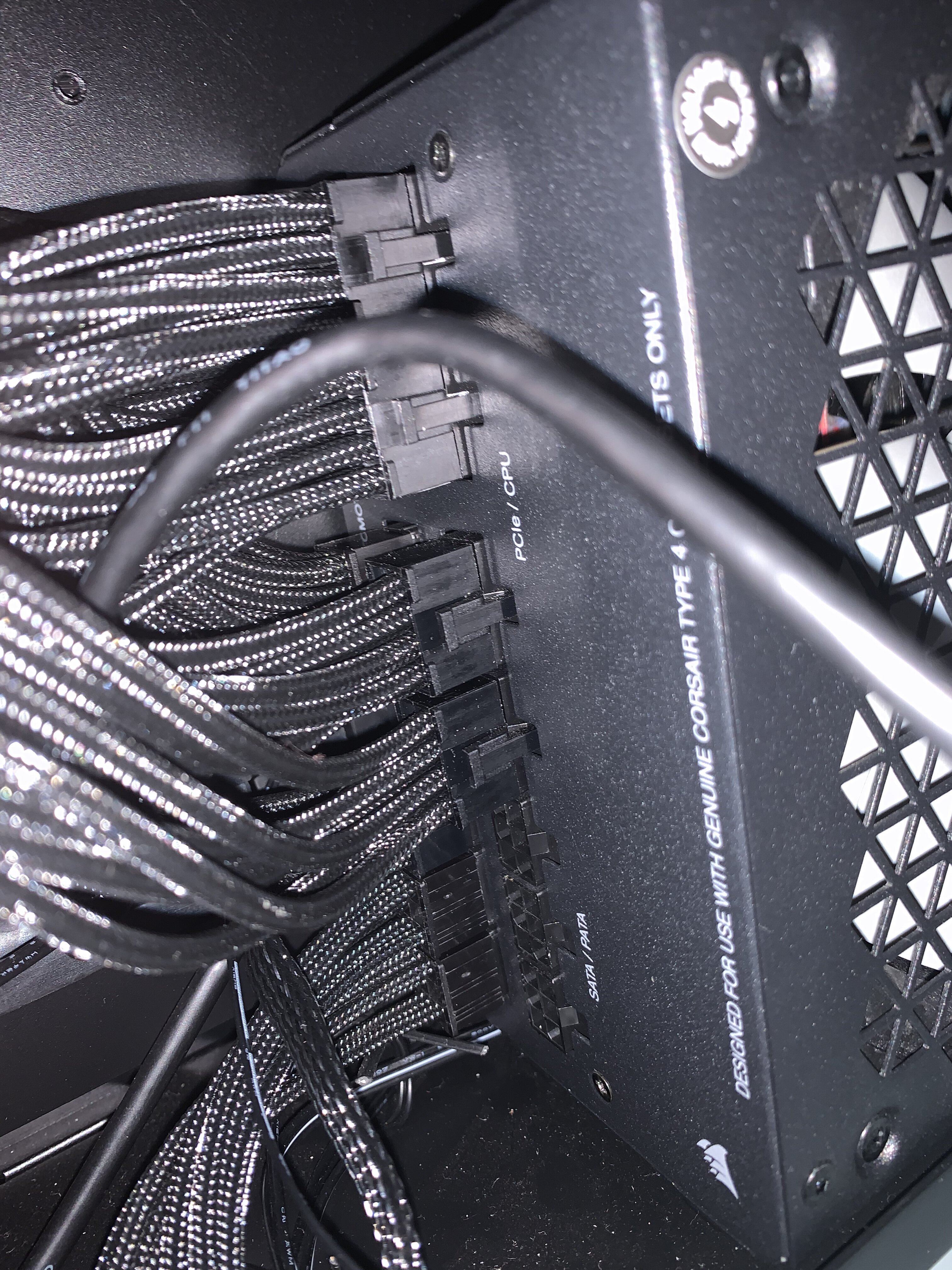

Nun ich habe gerade das PCI Kabel 6Pin hier liegen nur hat das Netzteil keinen Steckplatz dafür….
Kann das daran liegen dass die graka 3 Stromanschlüsse verbraucht ?
Sollte ich irgendwo mit einem Y Splitter arbeiten ? Anbei ein Bild

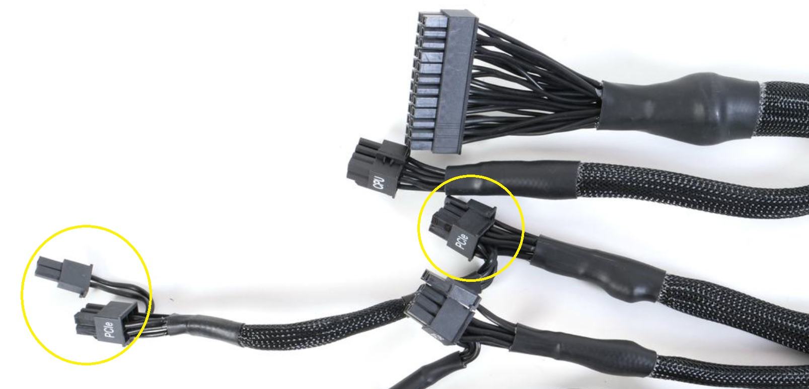

Die Original Corsair PCIe Netzteil Kabel haben zwei PCIe 6+2 Stecker an einem Kabel, zum testen sollte das erstmal reichen.
Optimal wäre es wenn du ein 6 Pin PCIe Stecker ins Mainboard bekommst und den anderen 6+2 Pin in die Grafikkarte.
Das Mainboard braucht nicht viel Strom über den 6 Pin PCie Stecker.
Das Corsair RMx Series 2021 RM1000x ATX 2.53 Netzteil hat 6x PCIe & CPU Anschlüsse.
Kabel hat grad so gepasst mit der Aufsplittung wie du es beschrieben hast.
Kann ich auch ein rm850 mit 6x pci nehmen oder lieber direkt auf das 1000er ?
Werde mal testen und berichten .
Danke nochmals !

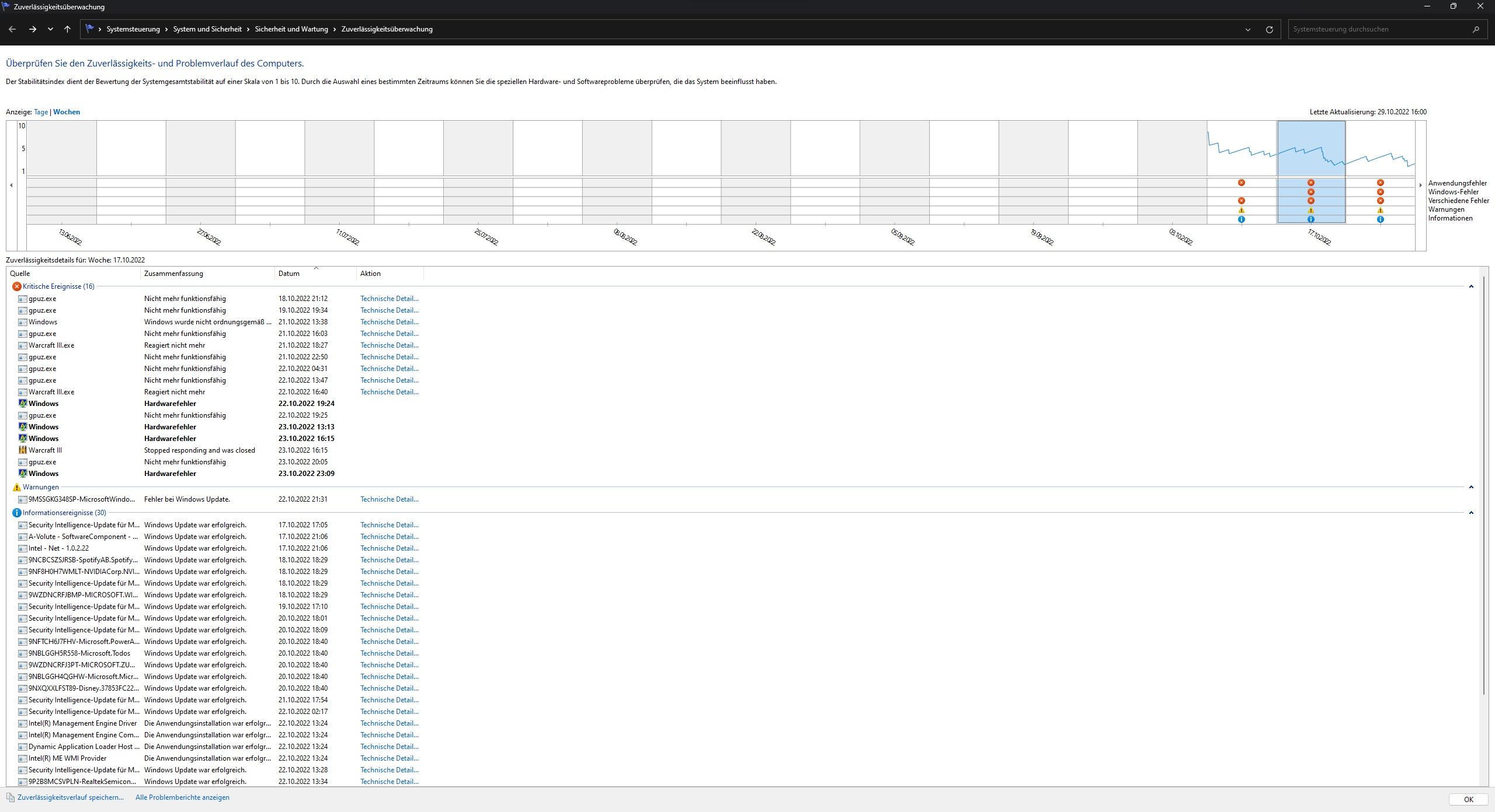

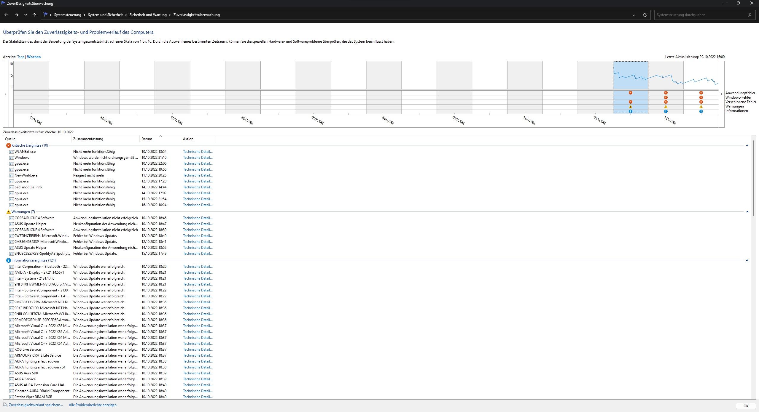

Guten Abend zusammen,
Trotz Netzteil Tausch und Anschluss eines weiteren PCI E Kabel hat sich heute wieder ein Game verabschiedet . Freeze und warten auf Antwort des Programms.
Ich werde morgen mal die bios Version prüfen.
Wie kann ich weiter eingrenzen ?
Gibt es Programme zum Testen der einzelnen Komponenten ?
Für weitere Hilfe wäre ich sehr dankbar 😇

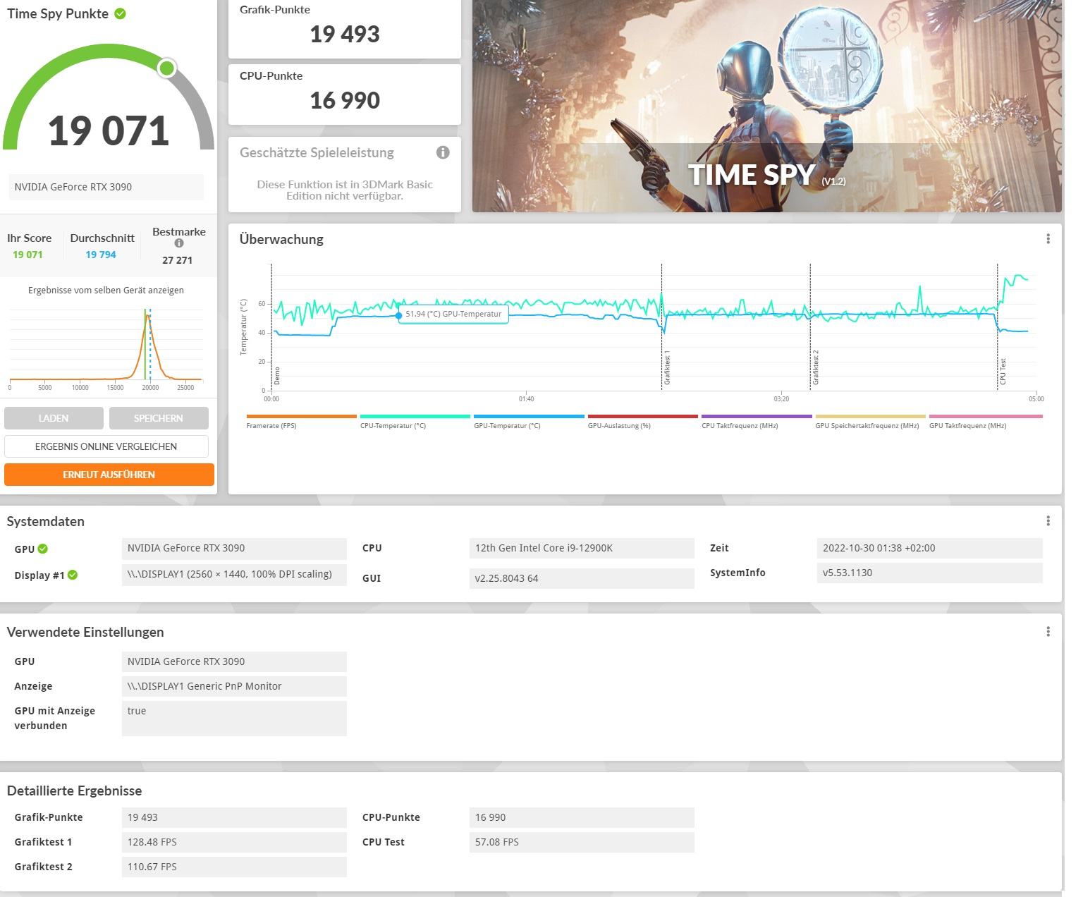

Auch mal den 3DMark Time Spy Benchmark testen: https://www.computerbase.de/downloads/benchmarks/ul-3dmark/
Kommt es beim 3DMark Time Spy Benchmark zu keinem PC Absturz könnten die Spiele das Problem sein.

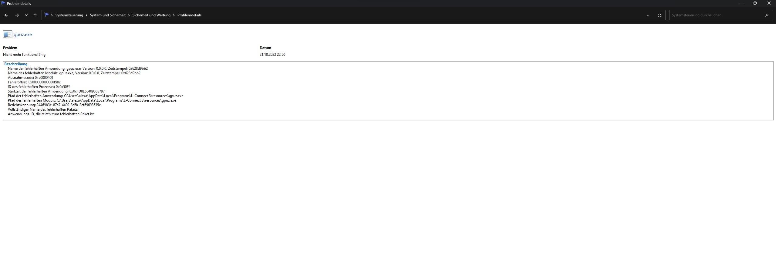

Anbei ein paar Screens aus der Zuverlässigkeitsüberwachung :

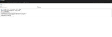

Vorangehend ist ein Fehler der gpuz.exe, welche ich unter Details im Screen3 hochgeladen habe.
Das Programm benutze ich um meine Lüfter zu steuern. (Im Bios ist die CPU Drehzahl Abfrage auf "ignore")
Werde den Benchmarktest heute Nacht mal laufen lassen und berichten.

Ist die gpuz.exe GPU-Z, seit wann kann man damit Lüfter steuern?
Normalerweise reicht es wenn man die Lüfter per FANexpert4 im Mainboard Bios einstellt.
Wenn ich das richtig sehe gibt es Probleme mit gpuz.exe, iCUE und der Asus Software.
Es ist häufig so das sich iCUE nicht mit der Asus Software verträgt und der PC deshalb abstürzt.
Entweder Asus Software oder iCUE, aber nicht beides.
Hatte die Icue Software schonmal beendet, nicht deinstalliert und trotzdem die Abstürze.
CPUZ Technische Details sind unter Screen3, da steht was von Lian Li Connect....
L-connect 3 ist laut Google software von LianLi, die werkelt da auch noch und ist für den Start von GPU-Z verantwortlich?
Damit werkeln Asus Software, Icue und LianLi an der Hardware.
Nicht gut, ich würde diese Software erstmal runter werfen.
Auch wenn es dann keine Lüftersteuerung mit RGB mehr gibt und weiter testen.
Diese Lösungen vertragen sich untereinander nicht (und schon eine ist zuviel meiner Meinung nach).
