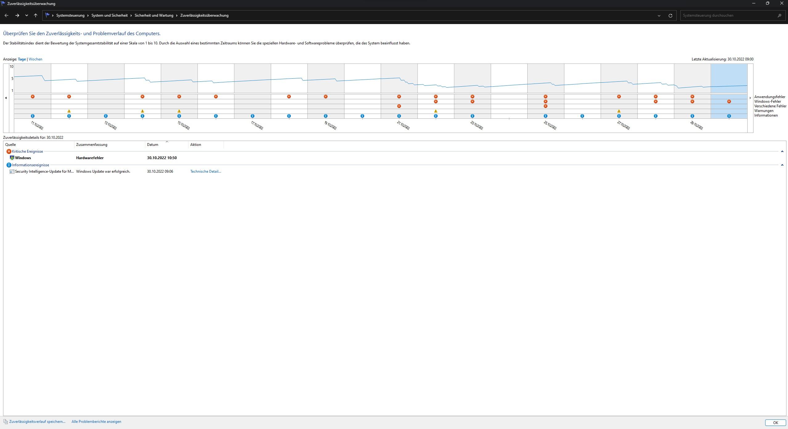

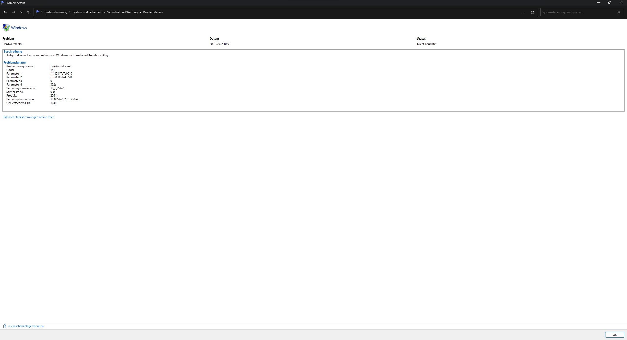

ich habe mit meinem neuen Rechner folgendes Problem:
Es kommt ca. 3-6 mal am Tag zu kompletten Spielefreezes. Dabei friert das Bild ein, Ton klappt ab und an noch aber es tut sich nichts mehr. Auf dem Destop ist alles normal ohne Einschränkungen
Egal welches Spiel und egal ob unter Last oder nicht, es hängt sich komplett auf und es hilft nur noch das Spiel zu beenden.
Dabei kann das nach 10 min oder nach 4h vorkommen.
Ich habe den PC erst vor kurzem aufgebaut und seit Anfang an die Probleme.
Arbeitsspeicher und Netzteil wurden bereits ohne Erfolg getauscht.
XMP Profil an oder aus keine Abhilfe. Ebenso das Aufsetzen des Betriebsystems WIN10 WIN11 keine Erfolge.
Zu den Bauteilen :
850W Corsair RMX
Asus Z690 Hero
Nvidia Geforce 3090 Artic Storm 4x 3Pin Stromanschlüsse angeschlossen
Intel i9 12900K
Corsair Dominator DDR5 5200 aus Kompatibilitätsliste
Samsung 1TB SSD Pro
gekühlt wird das System mittels Custom Wasserkühlung 3x 4mm Radiatoren/9 Lüfter.
Wie sollte ich weiter vorgehen um das Problem zu beheben? Gibt es jmd der eine ähnliche Konfig hat und berichten kann wie es läuft?
Zuerst hatte ich den 5600mhz Dominator Ram drin jedoch sind ebenfalls die Freezes eingetreten.
RAM Test bereits ohne Fehler laufen lassen ergab auch keine Abhilfe.
