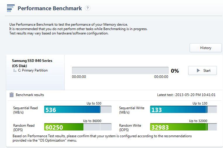

habe nun auch seit einigen tagen eine SSD von samsung (840 basic)
habe mich schon intensiv mit den optimierungen beschäftigt (indizierung ausschalten etc.) - die platte läuft soweit auch sehr gut.
aber über eine sache stolpere ich immer wieder - der random read ist bei mir extrem gering? - alle anderen werte sind OK - laut samsung
sollte die platte bis zu 86.000 IOPS können - bei mir sind es gerade mal 60.000 (siehe anhang) - das weicht schon extrem ab! :(
ist das bei mir irgendeine bremse? - oder wird das von samsung gebremst? (firmware ist aktuell)
habe auch mal den as-ssd-bench (anhang) drüberlaufen lassen - allerdings sagen mir die werte nicht wirklich etwas
vielleicht hat ja jemand eine idee?!

an einem amd system sind die werte immer etwas geringer als bei intel.
insofern sollte erstmal alles im grünen bereich sein.

erstmal danke für die schnelle antwort - aber fast 26.000 IOPS weniger finde ich schon extrem - wie gesagt, die anderen werte sind ja völlig Ok...

Die QD=32/64-Werte tendieren von System zu System und Einstellung zu Einstellung zu größerer Schwankungsbereite als andere Werte. Praktische Relevanz hat das i.d.R. nicht. In Homeusesystemen werden niemals Zugriffe mit QD=32/64 generiert. Bereits Zugriffe mit einer QD=5 sind singuläre Ereignisse.

Die IOPS-Messung in der Samsungsoftware ist nichts anders als die 4k-64Thrd-Messung im AS SSD. Die 64 steht dabei fuer eine Anzahl von 4k-Zugriffen des Host, die der SSD-Controller zusammenfasst und in einem Rutsch unter Nutzung seiner 8 Kanaele versucht auszufuehren. Die Messungen reagieren sehr sensibel auf Stromsparmechanismen (C-States, Windows-Energieoptionen). Fuer den durchschnittlichen Freizeit-PC-Nutzer ist die Leistung bei solchen Zugriffen ohne Bedeutung, da ein einzelner PC bei keiner Anwendung entsprechende Zugriffe generiert.
Werte sind gut, kein Grund zur Besorgnis.

...und wie ist das nun zu erklären, das alle werte bis auf den random read in ordnung sind? - bzw. das er statt des möglichen 86.000 nur 60.000 hat :confused: - (sorry! - anfänger)

Das hängt einzig und allein daran dass es ein AMD-System ist, mit nem aktuellen Intel Ivy System wären die angegebenen Werte da. Aber der 4k-64 Wert ist von allen Werten quasi fast der unbedeutenste, von daher brauchst du dich nicht darum kümmern.
Nichtmal ansatzweise würdest du höhere Werte spüren können. Also, nicht auf dumme Gedanken kommen. :)
