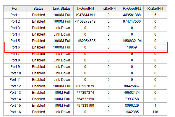

Hallo liebe Community,
ich stehe ein wenig auf dem Schlauch und durchblicke vielleicht den Wald vor lauter Bäumen nicht mehr.
Ich habe zwei Raspberry laufen, welche ich über mein NUC einwandfrei konfigurieren kann.
Netzwerksetup wie folgt:
Erster Punkt ist die Vodafone CableBox (macht DHCP), welche via Netzwerkkabel an ein TP-Link SG116E (IGMP Snooping aktiv) geht.
Von dort sind alle Etagen via Kabel an unterschiedliche Fritzboxen angebunden (Mesh-Master ist in meinem Bastelzimmer).
Ich habe meine beiden Raspberrys via LAN über meine Fritzbox im Dachgeschoss (Bastelzimmer/Büro) in Betrieb genommen.
Hier ist auch der NUC für die Konfig an die FB angebunden. Also beide Raspi's + NUC hängen an der Fritzbox.
Fertig konfiguriert sollen die beiden Raspberrys aber in den Serverschrank (Keller) und in den Zählerschrank via DIN-Rail ziehen.
Beide sind via LAN angebunden und DHCP aktiv, wobei die IP-Adressen wie erwähnt von der VF-Box vergeben werden.
Problem an der Sache ist nun, dass meine Raspberrys keine Verbindung mehr mit dem Netzwerk herstellen, sobald ich diese in den Keller verfrachte und über das Switch anbinde.
Ich sehe sie weder in der Fritzbox, noch in der FING App, wenn ich mein Netzwerk scanne.
Über das Managed Switch von TP-LINK sehe ich noch eine "aktive" Verbindung, allerdings werden keine Pakete transportiert (Port 6).
Was habe ich versucht:
1. Restart Switch
2. Restart VF Box
3. Vergabe Feste IP auf die .250 bei einem der Raspberrys via dhcpcd.config (gleiches Bild -> FB geht, Switch geht nicht, auch kein Ping auf die Feste IP Adresse)
4. IGMP Snooping deaktivert.
P.S
WLAN funktioniert, aber ich möchte die halt via LAN anbinden, da ich im Zählerschrank eher weniger bis garkeinen Empfang habe.
Es soll über GPIO ein S0 Drehstromzähler angebunden werden. Hier ist also eine gewisse Nähe unabdingbar.
Hat jemand eine Idee, woran es liegt oder worauf ich meinen Blick richten sollte?
Bei Bedarf übersende ich weitere Infos
*Update*
Über eine weitere FRITZ!Box im Keller wird der Raspberry ebenfalls erkannt.
Bleibt also weiterhin die Frage offen, wieso nicht über das Switch?
VG
Tim
