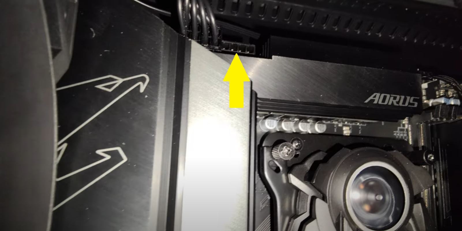

Moin Moin,
du hast nur einen 8 Pin CPU ATX Stecker oben links auf dem Mainboard eingesteckt, laut deinem Video.
Den zweiten 8 Pin ATX Stecker auch noch einstecken, das zweite 8 Pin CPU ATX Kabel ist beim be quiet! Dark Power 12 850w auf jeden Fall dabei.
Wenn das Geräusch unter CPU Last vorhanden ist, dann ist der fehlende zweite 8 Pin Stecker wahrscheinlich das Problem.
