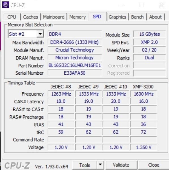

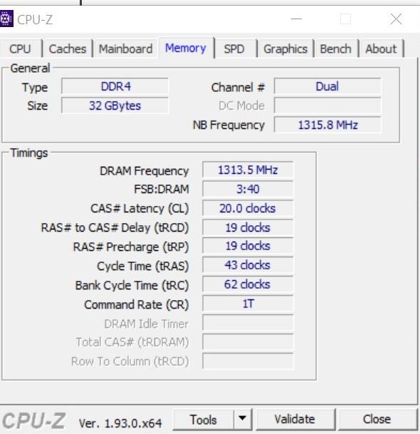

Mir ist aber was anderes aufgefallen, ursprünglich hatte ich diesen Speicher (lt. Kompatibilitätsliste ok) verbaut:
Crucial Ballistix BL2K8G30C15U4W 3000 MHz (2x 8 GB)
Den habe ich getauscht gegen:
Crucial Ballistix BL2K8G32C16U4W 3200 MHz (2x 16 GB)
Seit dem habe ich die Probleme, aber ich denke, dass das Zufall ist. Mir ist aber eingefallen, dass ich kein
Biosreset nach Speicherwechsel oder ähnliches gemacht habe.
So siehts da aus im Bios, da stimmt doch was nicht oder? Falsches Timing, zu wenig Volt? Aber beim
dritten Bild (SharedScreenshot2) unter Timings Table "XMP-3200" wäre es ja korrekt? 1.35v und 1600 MHz wg. Dual-Channel?
Du müsstest XMP laden, damit die Spannung auf 1,35V automatisch gesetzt wird. Ich würde auch ein CMOS-Reset durchführen und anschließend XMP laden.

Ich habe es jetzt geändert. So siehts nun aus. Denke das passt?
Also habe ich nicht wissentlich den RAM undervoltet und höchstwahrscheinlich damit die Abstürze verursacht?

Könnte sein. Meine Rams laufen @1.35V, im ersten Bild waren deine auf 1.20V
@dooyou
Ja. Aber wie gesagt, probiere es einfach mal so aus. Kann ja sein, dass der Speicher mit mehr Spannung jetzt perfekt läuft.
Von Crucial ist dein RAM für das Mainboard freigegeben - habe ich eben nochmal gecheckt.

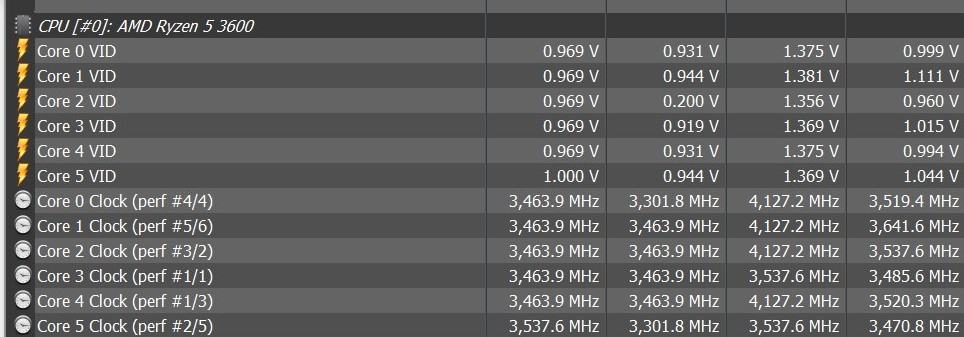

@Tzk @hostile @alle
Welche Werte brauchst du/ihr da um zu schauen ob die Werte der CPU evtl. nicht stimmen?
Was das betrifft bin ich leider ehrlich gesagt nicht wirklich im Thema. Ich übertakte/undervolte meine CPU nie.
Zumindest nicht bewusst ^^ Sollte eigentlich alles auf Standard sein.
1) Bios Default Einstellungen laden.
2) CPU Spannung: Auto (sollte dann bei 1.300V sein ca.), Takt Auto = 3600MHz
3) Ram Spannung Auto: sollte 1.350V sein bei 2660MHz.
Wenn nicht: händisch oder über XMP auf 1.350V einstellen. Wenn XMP aktiviert ist sollte der Ram auf 3200MHz laufen. Wenn du händisch die Spannung änderst kann es sein dass der Ram auf 2660MHz bleibt.
Damit sollte die Kiste dann definitiv stabil laufen. Wenn du den stabilen Zustand hast, kannst du wieder anfangen mit Spannungen und Takt zu spielen, solltest aber auf jeden Fall die definitiv stabilen Werte aufschreiben als "Geht immer: Nullinie"
