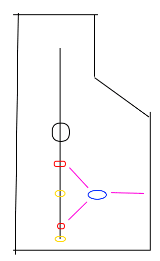

Folgende Skizze wie ich plane den Rauchmelder anzubringen. Alles natürlich nicht maßstabsgetreu.
Schwarzer Kreis = Trafo
Rote Kreise = Lampen
Schwarzer Strich = Schienensystem oder Wand
Gelbe Kreise = Halterung fürs Schienensystem
Blauer Kreis = Geplanter Rauchmelder
Pinker Strich = 50cm Abstand von den jeweiligen Objekten
50cm Abstand von der Halterung und dem Schienensystem selbst bekomme ich nicht hin. Jedoch geht so wenigstens Wandabstand, Abstand zum Trafo und Lampen.

So wie auf deiner Zeichnung ist das doch gut.
