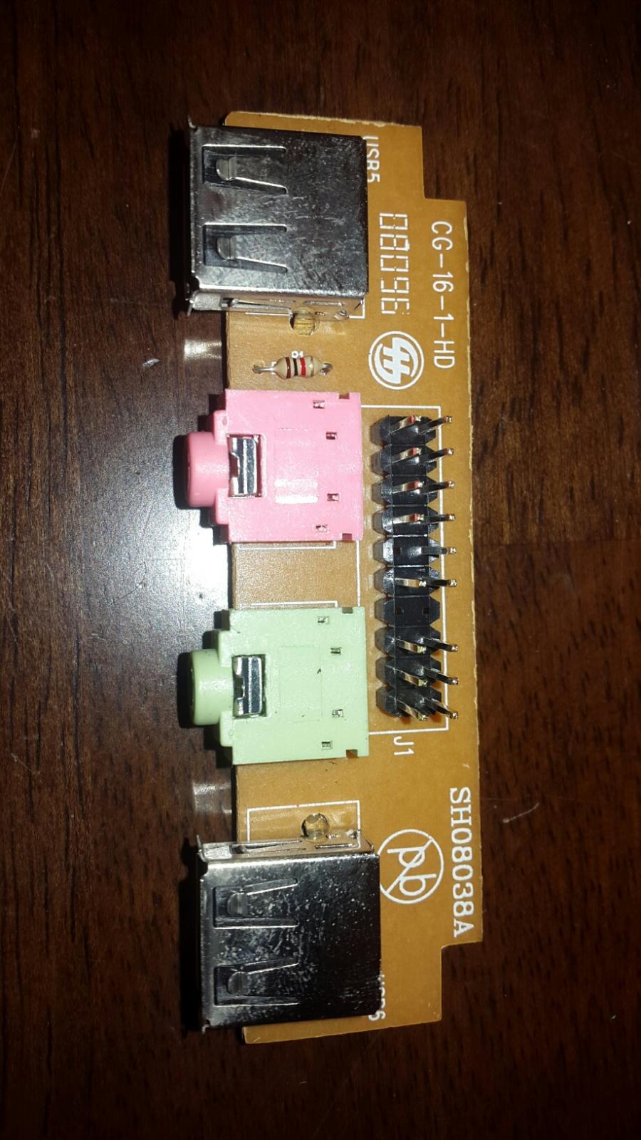

Das bringt leider nichts, weil das Problem bei der platine liegt wo die anschlüsse verlötet sind. Das mit der masse ist einfacher als es klingt - du musst im Prinzip die platine ausbauen und hoffen das die usb anschlüsse und die audioanschlüsse jeweils ihre eigenen stecker haben... dann "trennst" du zwischen den beiden Audioanschlüssen und den usbanschlüssen die Oberfläche der platine mit einem cuttermesser so das sie nicht mehr über die oberfläche miteinander verbunden sind.
Kannst du von der platine evtl gute Bilder machen? Vielleicht kann ich dir dann zeigen was du machen musst.

Auf den beiden Bildern habe ich dir angezeichnet wo du mit dem Cutter-Messer die Grüne Oberfläche und die darunter liegende Kupferschicht zertrennen musst - WICHTIG: nur die Oberfläche, nicht die ganze Platine :fresse:
Du wirst feststellen das unter der Grünen Oberfläche eine Kupferschicht ist, diese verbindet die Masse-Anschlüsse zwischen den USB-Plätzen und den Audio-Anschlüssen.
Diese Kupferschicht muss an den gekennzeichneten Stellen getrennt werden, somit haben die Anschlüsse ihre Masse für sich und das Knacken/Rauschen ist Geschichte. (Weil die Störinterferenzen der USB-Geräte bzw des Mainboards fehlen :) )

servus bin neu hier habe auch dieses rauschen, und weiss nicht genau wo ich es cutten soll 20160328_191940_resized.jpg20160328_191951_resized.jpg
hoffe das einer helfen kann, oder reicht es vielleicht nur den den kleinen widerstand abzumachen??
