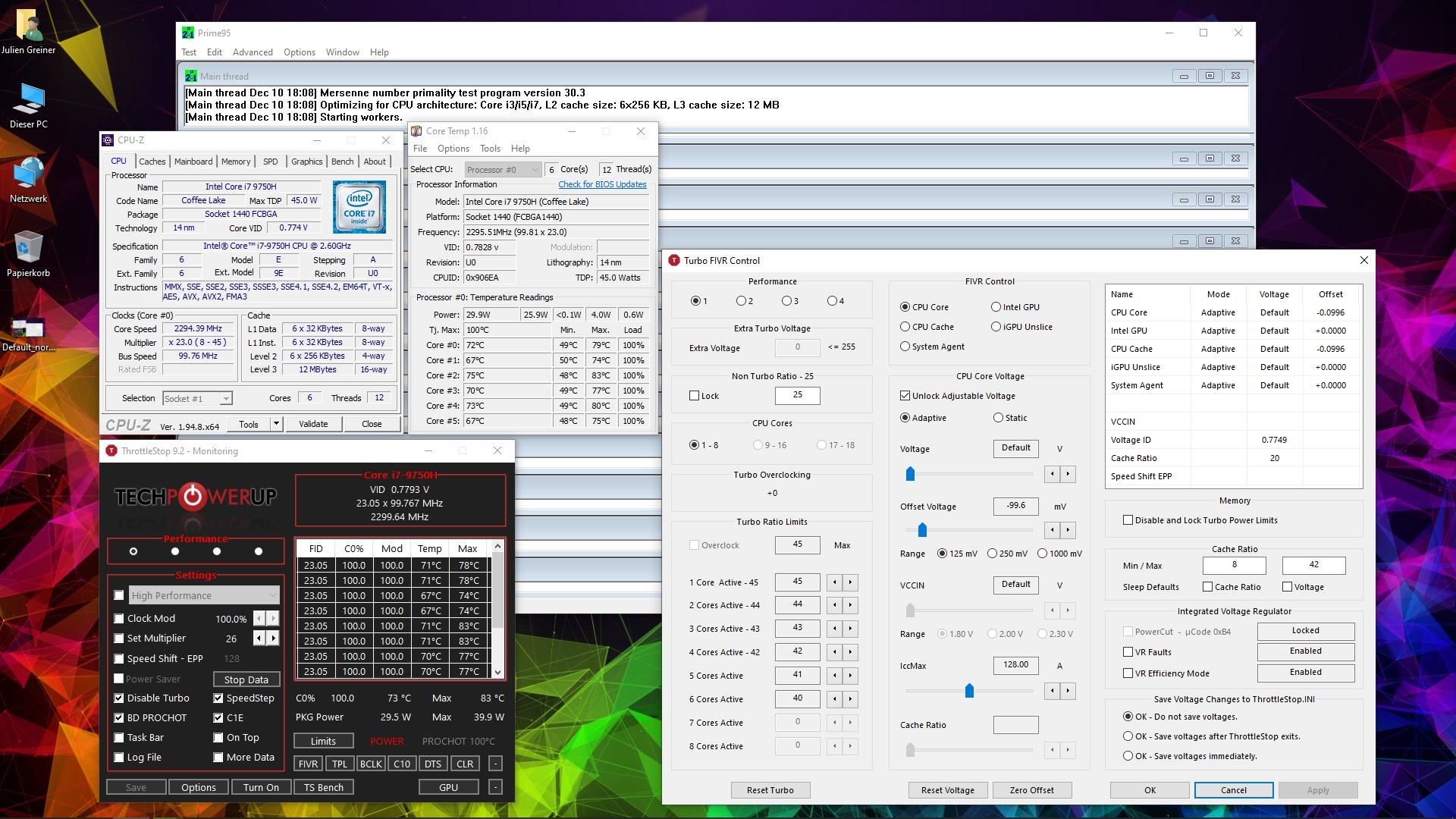

CPU Untervolten
Throttlestop Anleitung
edit3:
i7-9750H Untervolten

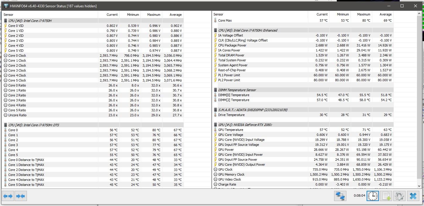

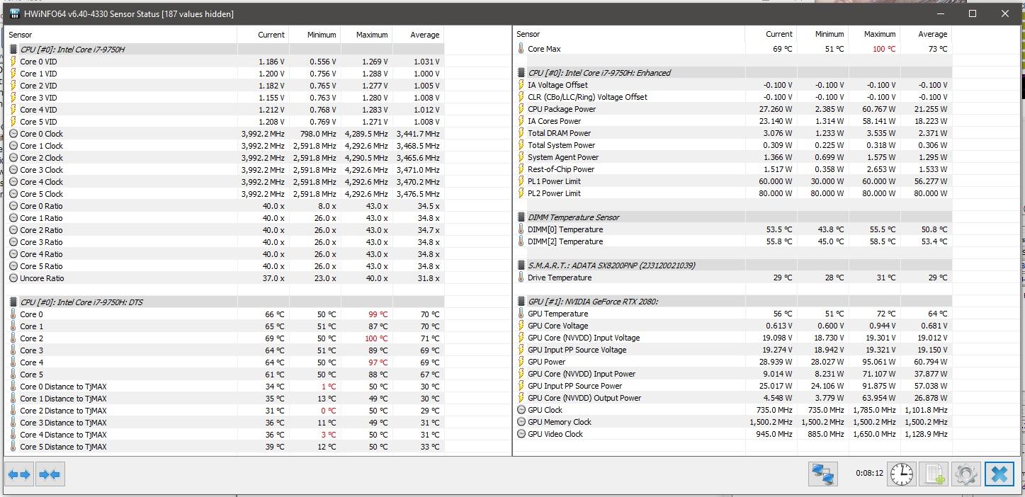

Da ich finde, dass bei den Stock Temps definitiv Luft nach unten ist, wollte ich mal schauen was möglich ist. Hier erst mal die Stock Werte:
Default - 0% LOAD
Default - 100% LOAD
nach ca. 10 min Prime95 Taktet sich die CPU runter und die Temperaturen sind mit 67° bis 75° schon recht hoch. Hier erhoffe ich mir deutlich bessere Temperaturen und kein Heruntertakten
Ich raff das mit diesem boost nicht ganz...laut Datenblatt geht das bei meiner CPU bis 4,5ghz. Von Werk aus ist das irgendwie deaktiviert und es geht maximal auf 2,6ghz. In throttlestop kann ich das frei einstellen und er taktet automatisch je nach Temperatur teils bis 4ghz (die 4,5 GHz hab ich nie erreicht) aber das springt immer hin und her.... Ich hab spaßeshalber mal ein Limit auf 3ghz gestellt. Das läuft auch konstant und stabil mit Untervolten... Ist das dann übertakten oder nicht?
Noch was, im Leerlauf taktet die CPU aber auch nicht herunter, das bleibt dann bei 2.6ghz konstant und eben unter last auf die festgelegte 3.0 ghz

Benutz mal für CPU Beobachtung das „Intel Xtreme Tuning Utility“. Da kannst du die Powerlimits sehen und setzen. Auch Zeitabhängig. Und da ist ne Anzeige, was grade der limitierende Faktor beim Boost ist. Ach ja: auch die Windows Einstellungen oder die Einstellung in Razer Synapse beeinflussen den Boost :geek:
Moin,
hab gelesen, dass das Intel Tool leicht Buggy sein soll und daher Throttlestop zu bevorzugen ist. Hab jetzt -0,125V und ein PowerLimit von 3GHZ gesetzt. Im Idle bin ich so unter 50Grad. Je nach Spiel dann bei 70-85Grad, bei CP2077 muss ich jedoch das Powerlimit deaktivieren sodass maximal 2,6GHZ getaktet werden sonst Grillt mir das Notebook....hab da wohl ein CPU Limit und Permanent 90 Grad PLus sind mir zu riskant.

Throttlestop habe ich CPU & Cache -0.125V Untervoltet und den Turbo auf 3.2GHZ Limitiert. Ich habe die Noctua NT-H2 Wärmeleitpaste gekauft und sowohl den gut eingestaubten Kühler gereinigt und die WLP getauscht. Dies hat mir deutlich bessere Temperaturen unter Last gebracht:

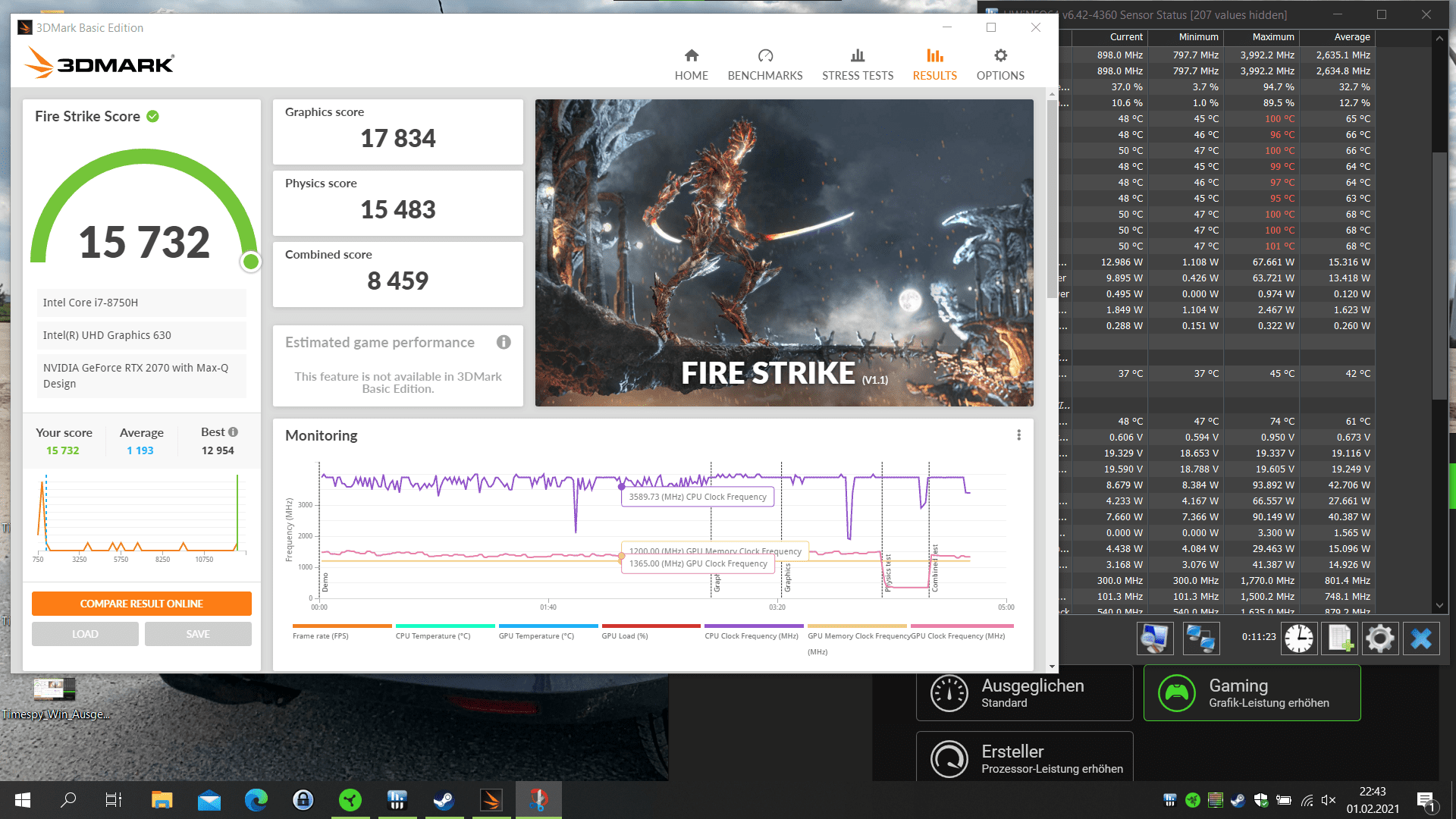

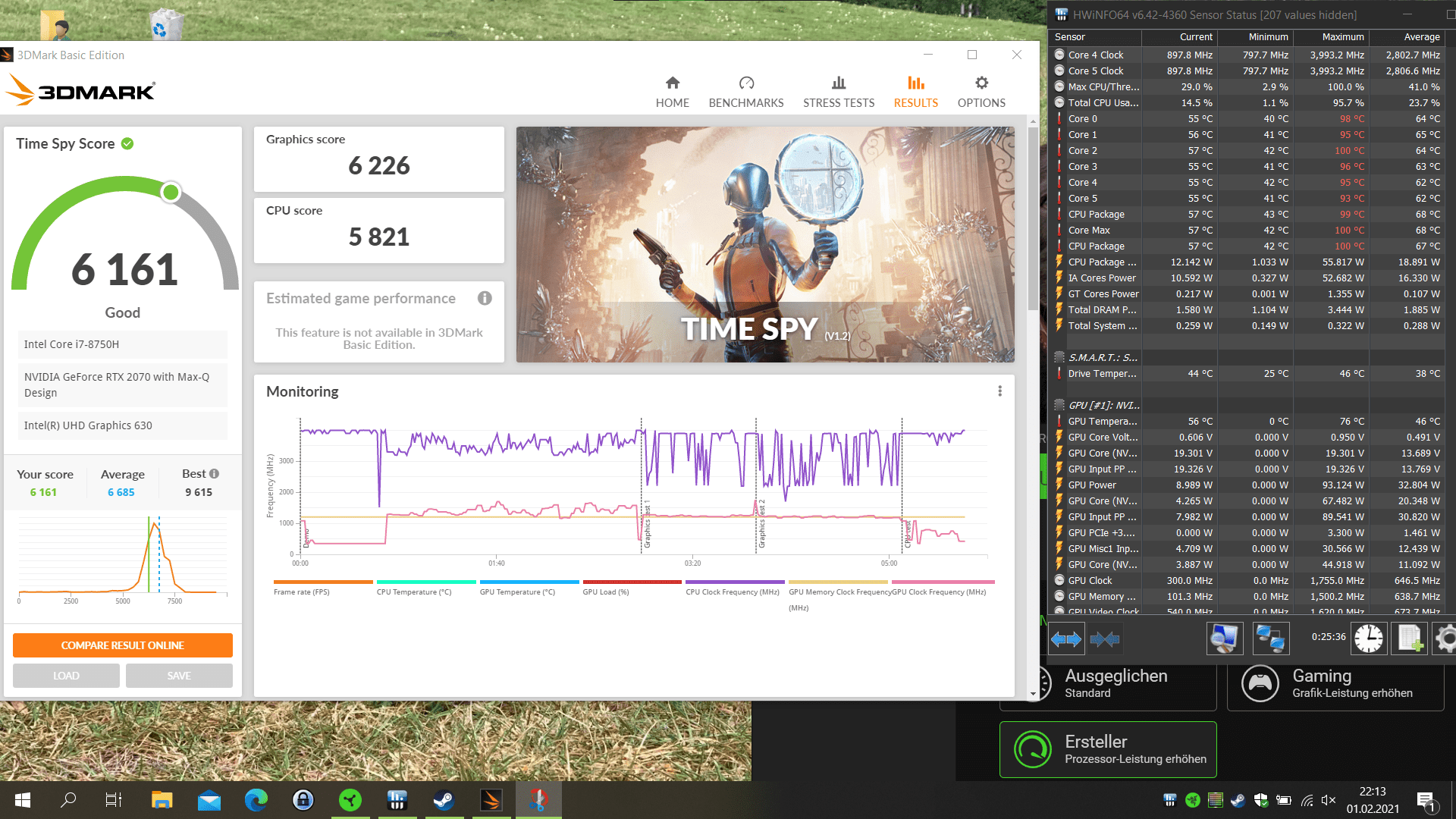

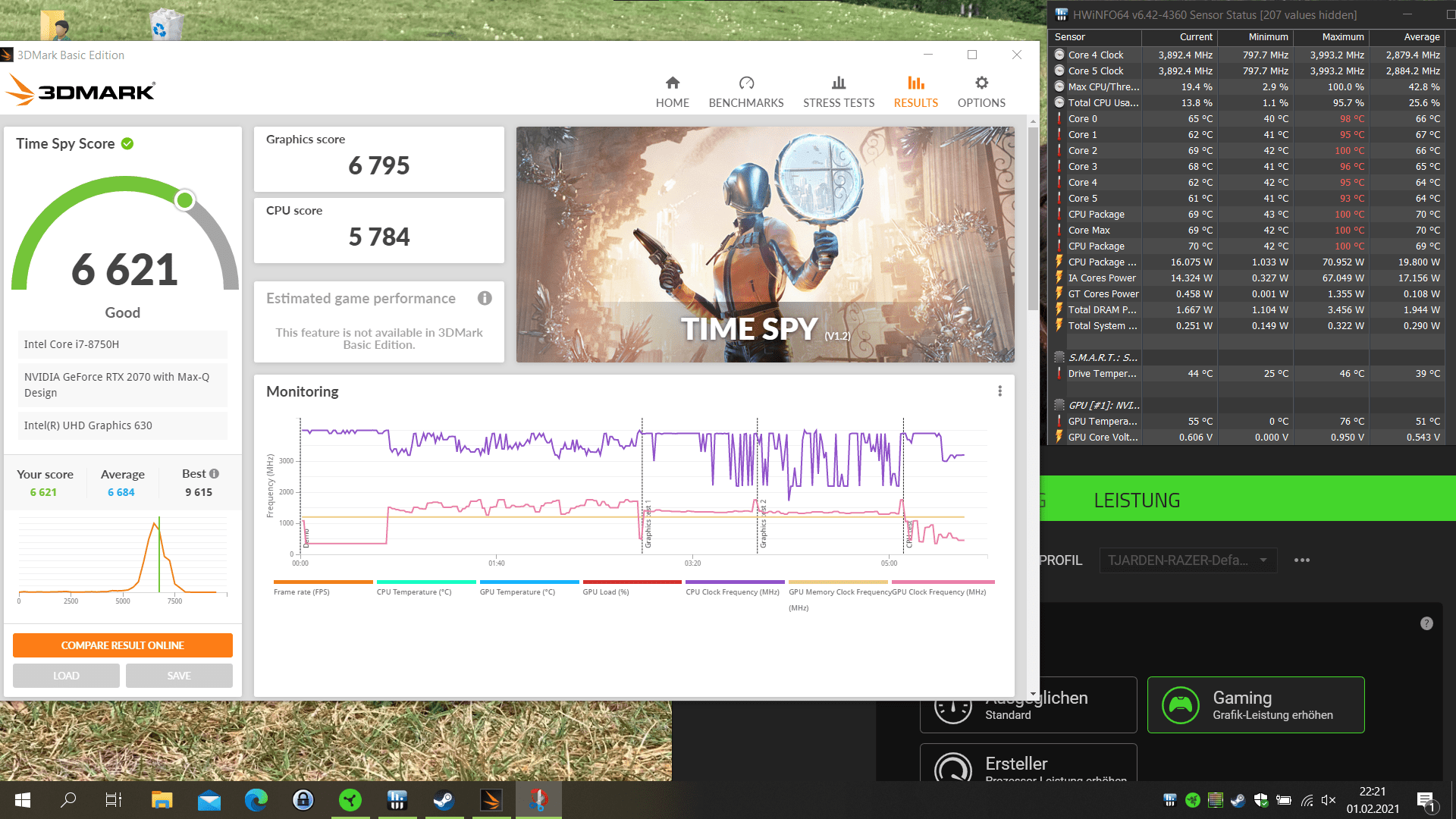

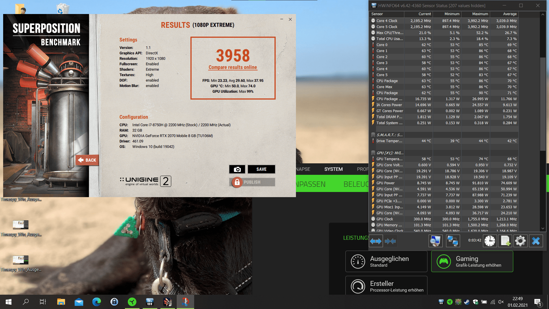

Ich hab bei meinem mal ein wenig durchgetestet.
So kann man vielleicht mal die Modelle vergleichen ;)
Mein Test:
i7-8750H
2070 Max-Q
1TB 970 Evo
32GB DDR4 2400
Spannungen komplett Stock.
Netzteil angeschlossen.
In Windows den mittleren Energiemodus.
Laptop vor jeden Test vorgewärmt.
Im Timespy die Energiesparpläne in Razer Synapse umgeschaltet.
Bei Firestrike und Superposition den "Gaming" Plan eingestellt.
Sollte in den Dateinamen oder im Screenshot unten rechts ersichtlich sein :)

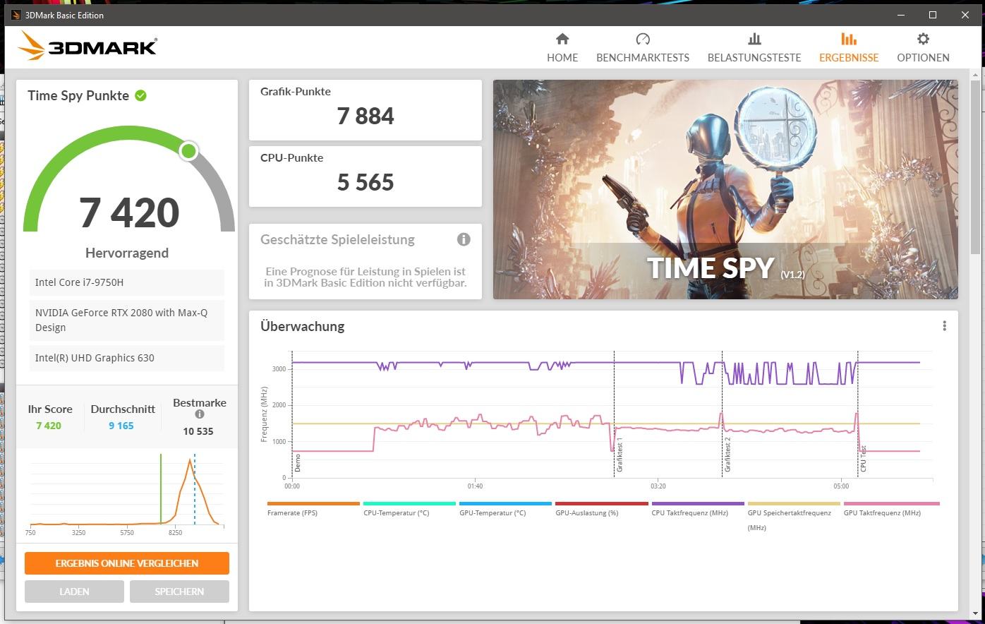

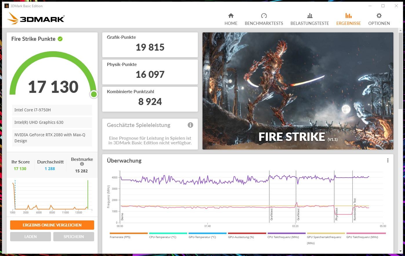

bei mir wie folgt:
i7-9750H
2080 Max-Q
1TB ADATA
32GB DDR4 2666
In Windows den linken Energiemodus
Da ich in Razer Synapse diesen Gaming Modus nicht habe, sondern nur Benutzerdefiniert oder Ausgeglichen, habe ich Benutzerdefiniert, weil ich die Erfahrung gemacht habe, dass im Ausgeglichen Modus die GPU nicht voll Arbeitet.
Ich finde hier die Temperaturen der CPU von 100Grad an der Spitze bei 4,3GHZ ganz schön heftig

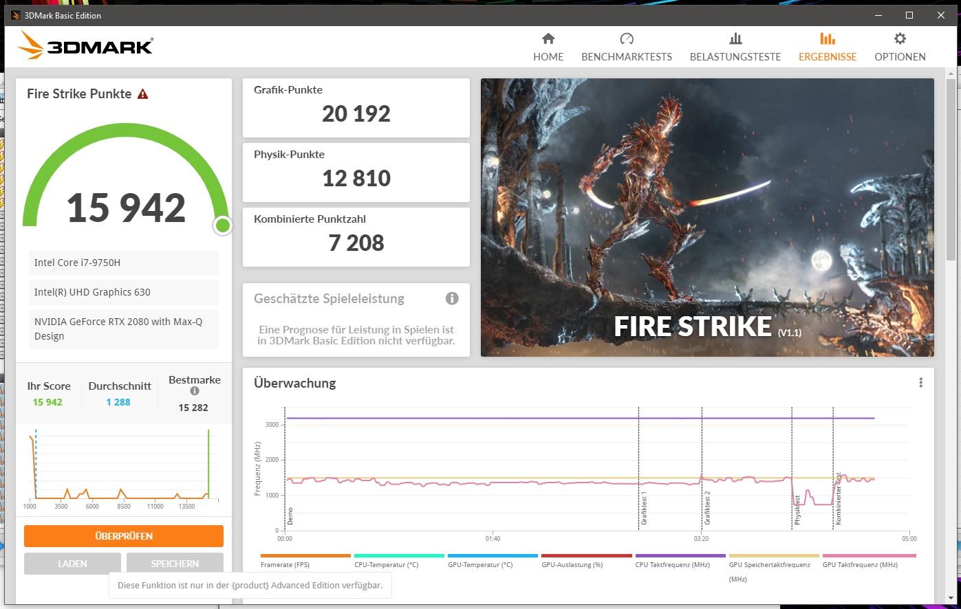

Aus diesem Grund habe ich mal geschaut, was mit Throttlestop so möglich ist:
i7-9750H mit 0,125V und Boost begrenzt auf 3,2GHZ:
hab hier im TimeSpy minimal weniger Punkte, aber dafür maximal 80 Grad an der Spitze bei 3.2GHZ.
im Superposition Benchmark macht es keinen wirklichen Leistungsunterschied, aber bei FireStrike verliere ich 1200 Punkte....
