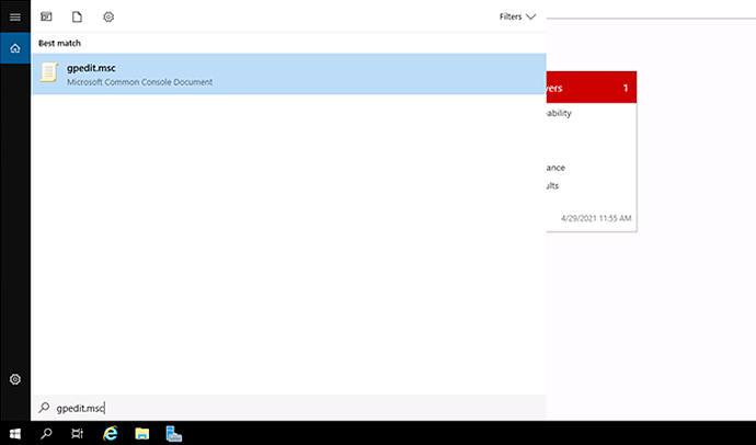

Vielleicht mal das hier anschauen / ausprobieren:
Kann’s selber leider nicht testen, da gerade keine GPU im Server. Juckt aber schon ein wenig…
Danke für den Tipp.
Werde ich mir mal ansehen, aber ich befürchte, dass am Ende die Farbwiedergabe das Problem bleiben wird. 😢
Ich meine, das war nur das vGPU Feature. Ich schau nachher mal in gpedit.msc ob es die Optionen noch gibt.
