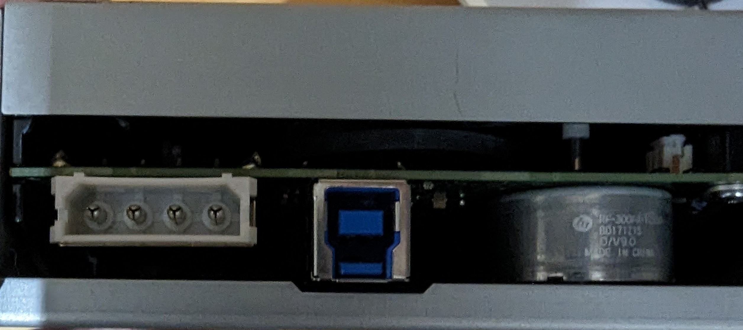

ich habe hier noch ein interessantes Tandberg RDX USB 3.0 Laufwerk für das ich ein passendes externes Gehäuse Suche.
Leider finde ich nur externe USB Gehäuse die intern auf SATA gehen.
Habt ihr hier vielleicht eine Empfehlung/ Idee ?

Es gibt das interne RDX Laufwerk als Sata und als USB 3.0 Version mit extra Stromanschluss.
Foto anbei ;-)

Vergiss es da wirst du nichts finden, vielleicht mit viel Basteln.
Kauf dir lieber gebraucht die Externe Version des Laufwerks da hast du mehr von.
Die USB Buchse ist ja schon da, daneben ist das Stromanschluss für Molex. Du brauchst also eigentlich nur so ein Netzteil:
Das soll jetzt keine konkrete Empfehlung sein, es war nur das erste dieser Art welches ich im Netz gefunden habe. Schau auch vor dem Kauf auf das Typenschild des Tandberg, da sollte eigentlich drauf stehen wie viel Strom dies jeweils auf 12V und 5V braucht.
Die wichtigste Frage: Bot der Hersteller jemals ein Gehäuse dafür an? So wie das auf dem Bild aussieht ist das kein Standard für den es generische externe Gehäuse gibt. Also entweder beim Hersteller oder selbst bauen.
