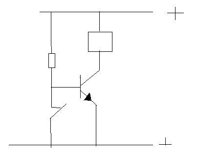

Als fernmelder, der sowas(einbruchmeldeanlage im großen stil) mehr oder weniger tag täglich baut, kann ich dir nen paar tipps geben.
1. Verwende keine schließer, sondern öffner. Dies erhöht die manipulationssicherheit. (beschäftige dich mal mit den VDS klassen).
Daraus folgt dann, dass du alle öffnerkontakte in reihe schalten mußt.
2. Aus deiner fragestellung lese ich herraus, dass du nicht besonders bewandert bist in elektronik. Also sind OPV(operationsverstärker) ein fremdwort?
2.1 Mit diesen könnte man die sabosicherheit weiter erhöhen. Wenn ich richtig liege, fällt das also aus.
Transistor ist die bekannt?
EDIT:
Ein paar bilder anbei.
1. bild
Als transitor kannst du jeden NPN typ nehmen.
Der widerstand muß so bemessen werden, dass ein basisstrom von ~10mA läuft. Bedenke aber, dass du für die rechnung von betriebsspannung noch 0,7V für den PN übergang des transistors abziehen mußt. Also in die ohmsche gleichung dann für spannung (betriebsspg-0,7V) einsetzen.
Die box oben rechts ist dein "verbraucher" also blitzeleuchte oder sirene oder was auch immer.
Stellvertretend für alle kontakte habe ich nur einen eingezeichnet. Wie gesagt, einfach alle in reihe schalten.
Anbei noch ne 2. zeichnung mit nem MOSFET. Wenn du den typen F1010N einsetzt, kannst du so ziemlich alles steuern was du willst. Das teil kann 72A. Die maximale spannung beträgt 55V. Was mehr als reichen sollte.
Die widerstände der 2. schaltung müssen so bemessen werden, dass über den unteren 10V abfallen. Da mußt du dann also nen bisschen rechnen. Auch gilt zu beachten, dass im ruhefall der obere widerstand die komplette spannung abbauen muß. Der muß also ne entsprechende leistung umsetzen können. Das beste ist, die nimmst widerstände im unteren 2stelligen kOHM bereicht.
Das wichtige ist, dass die betriebsspannung über 10V liegt. Am besten 12V oder 24V.
2ndEDIT Ich mußte damals net sowas(prüfung) machen. Aber ich glaub, ich hätte mich da voll ausgelassen. Jedenfalls könnte ich mit dem heutigen wissen ne schaltung hinzaubern, die würden die prüfer garnicht so ohne weiteres verstehen. Ich stell mir grad die gesichter vor... :)
3rdEDIT Wie lange hast du zeit für die aufgabe? Ist das ne semesterarbeit?

danke für die tipps, wir haben dafür ca. 6 Wochen Zeit, und in jeder Woche 3 stunden.
Das mit manipulationssicherheit is nix, denke sowas könnte ich selbst mit dem nötigen wissen mit dem mir zur verfügungstehenden Material garnicht bauen, da unsere schule seeehr bescheiden ausgestattet ist...
Naja frag mal nach, ob sie nen FET haben...
Wenn du conrad in der nähe hast, kannste den f1010 kaufen, kostet 1,5EUR.
Die erste schaltung hat ja schon eine gewisse sicherheit. Das kannste bauen(hier is der transistor wesentlich effektiver eingesetz als bei eurer normalen anwendung), hauptsache ist, ihr habt öffner kontakte...
