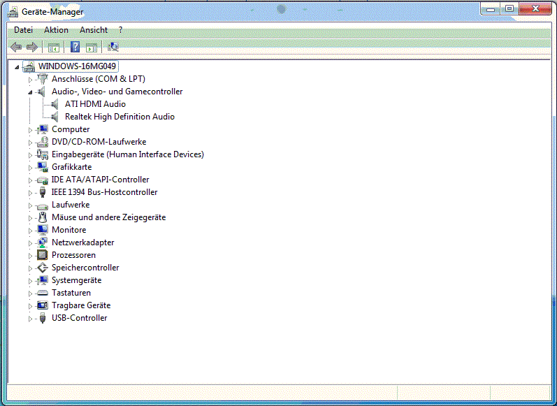

Ich habe alles Probiert, die Treiber direkt von Realtek, auch die für dir Grafik von Realtek, denn auf der Seite ist auch dafür eine Treiber zu finden unter ATi-HDMI-Device
Die Treiber von MSI bzw. Sapphire (Graka ist eine 6970 von Sapphire) und verschiedene Kombinationen.
Die Treiber direkt von AMD.
System komplett neu aufgesetzt, aber keine Veränderung, das Problem ist immer das selbe, es gibt also keine Veränderung.

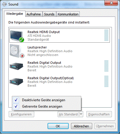

Es scheint auch alles Korrekt erkannt bzw. installiert zu sein, dahingehend gibt es zumindest keine Fehlermeldung, weder von Windows 7, noch von der Realtek-Software.
Aber unter windows 7 steht immer unter "Lautsprecher Realtek High Definition Audio" "nicht angeschlossen".
Ehe gefragt wird, korrekt angeschlossen ist alles, und die Boxen funktionieren auch, auch das aus und einstöpseln hat keine Wirkung.
