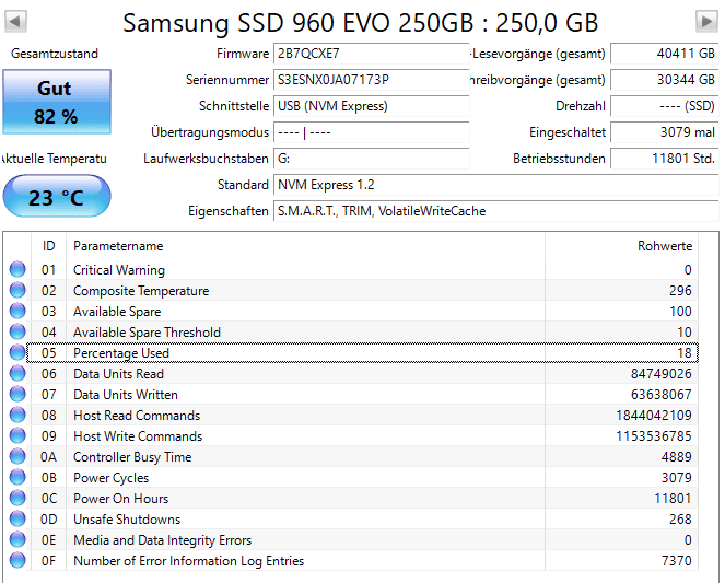

Dann schau dir die SMART WErte an, aber der WEAR LEvel wird GARANTIERT NICHT runter sein - also nicht bei u10% oder so.

Das sind die Werte in CrystalDiskInfo:
