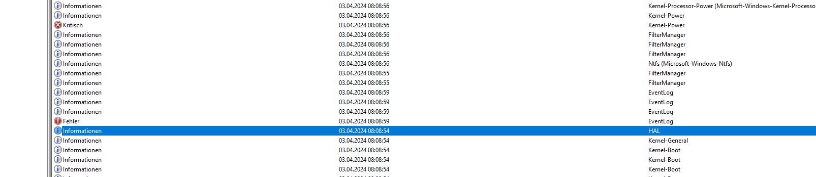

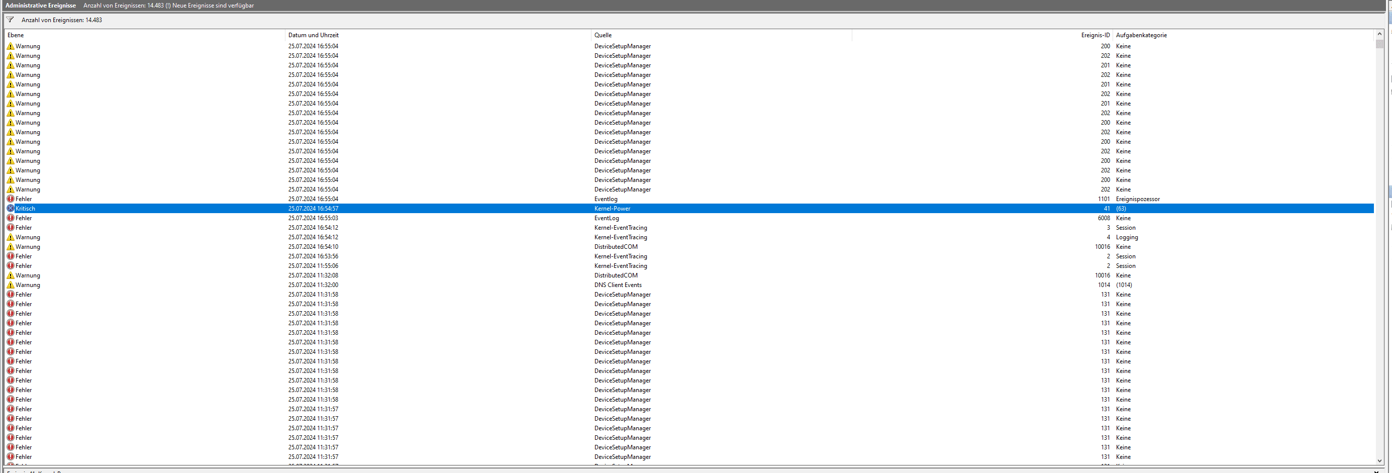

So sah es im Log aus:
System Screenshot 1
Anwendung Screenshot 2

Ist der HAL Eintrag dort mit rotem Ausrufezeichen versehen, oder nur ein normaler Informationseintrag?
Der könnte interessant sein, ich habe aber grade kein Lineal griffbereit und keinen Kaffee intus um das sauber nachzuvollziehen hier^^.

Ist nur die Info , allerdings 5 Sekunden später neustart.
