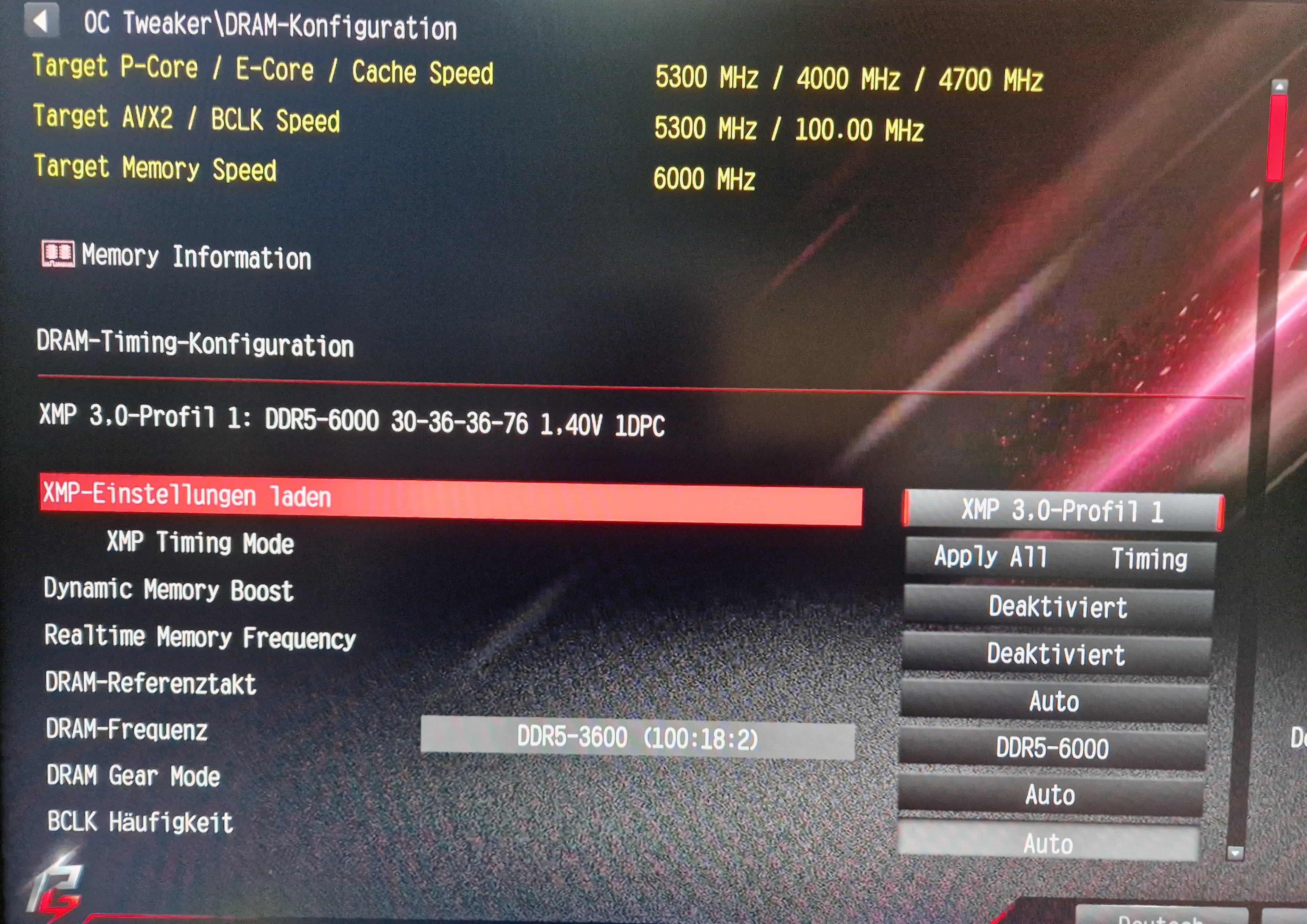

Würde gerne mal mit der Spannung rumtesten. Wo genau mach ich das?
Oder was kann/sollte man noch einstellen?

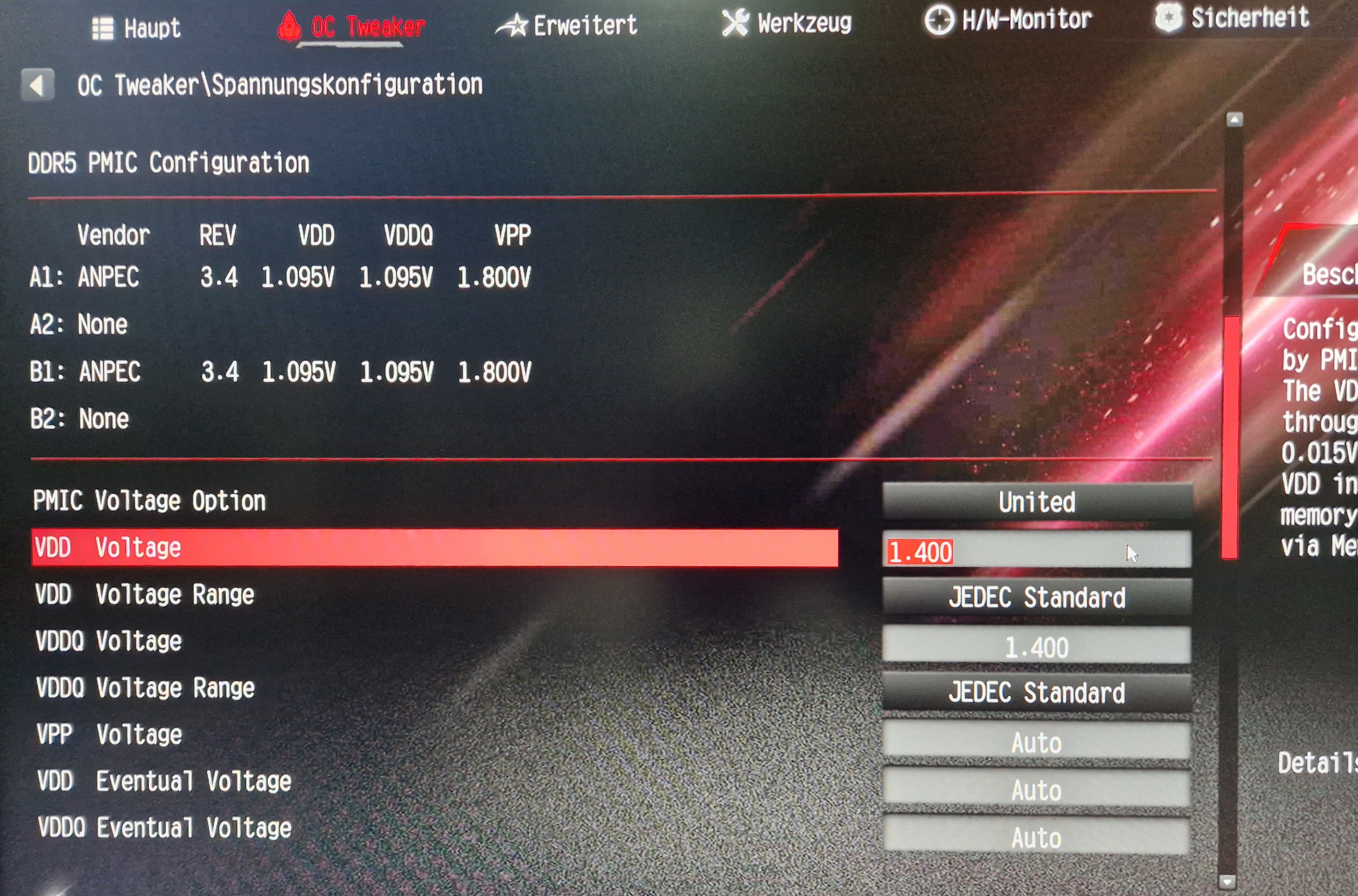

Das XMP Profil sagt VDD + VDDQ auf 1,40V.
Aktiviere mal das Profil und stelle dann die beiden Spannungen von Auto auf die genannten Werte.
Wobei es Boards gibt die die Spannung nicht über 1,435V stellen lassen, würde aber auch nicht so weit gehen.
Hab ich eingestellt.
Leider keine Veränderung.
Das ist auch so richtig, dass die einzelnen Riegel mit 3600 angegeben werden?

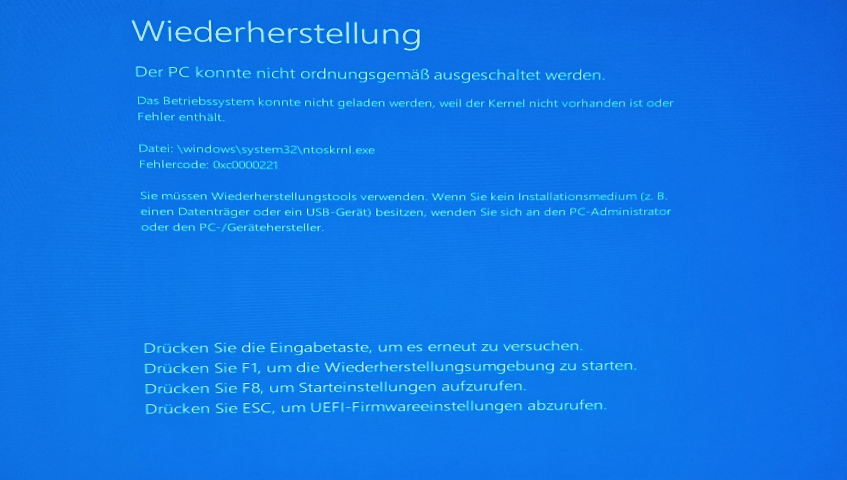

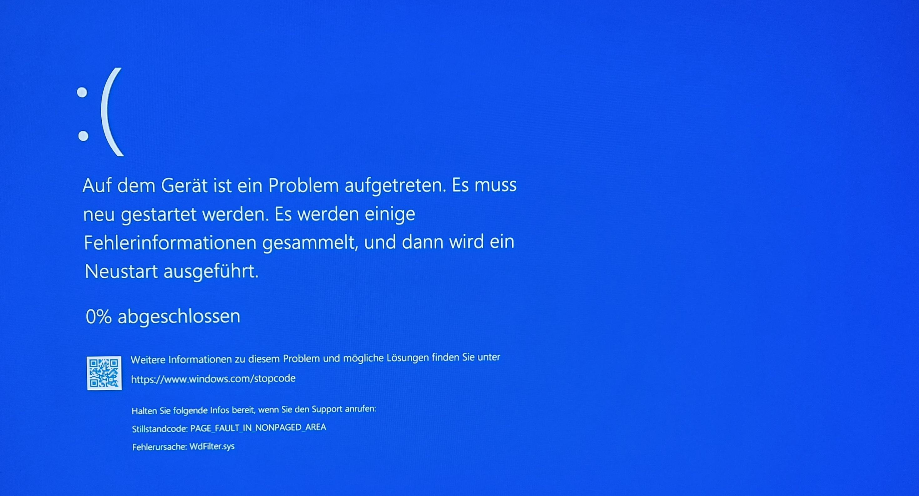

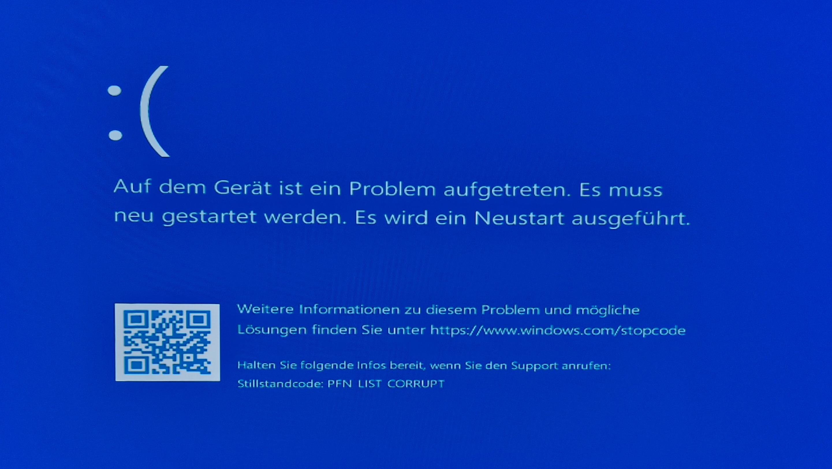

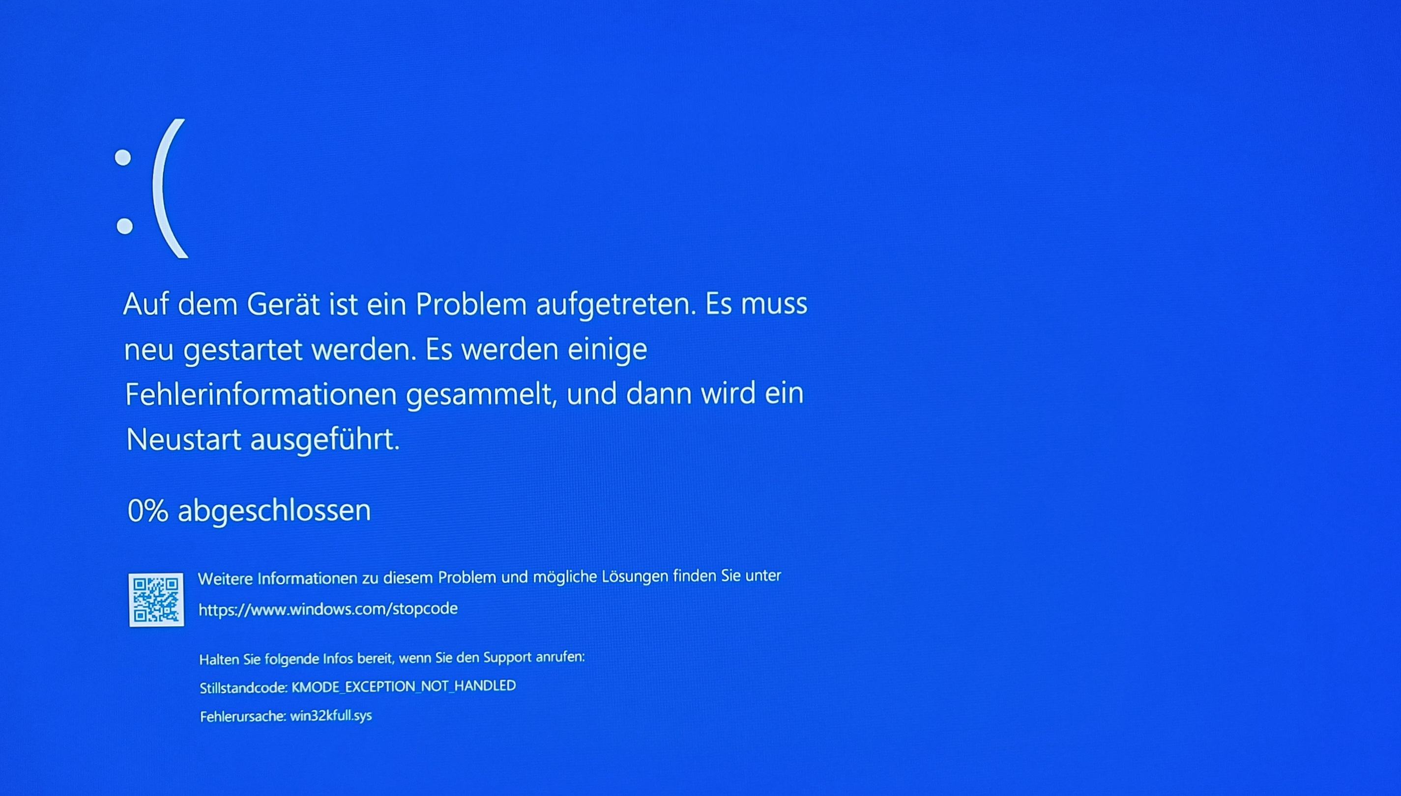

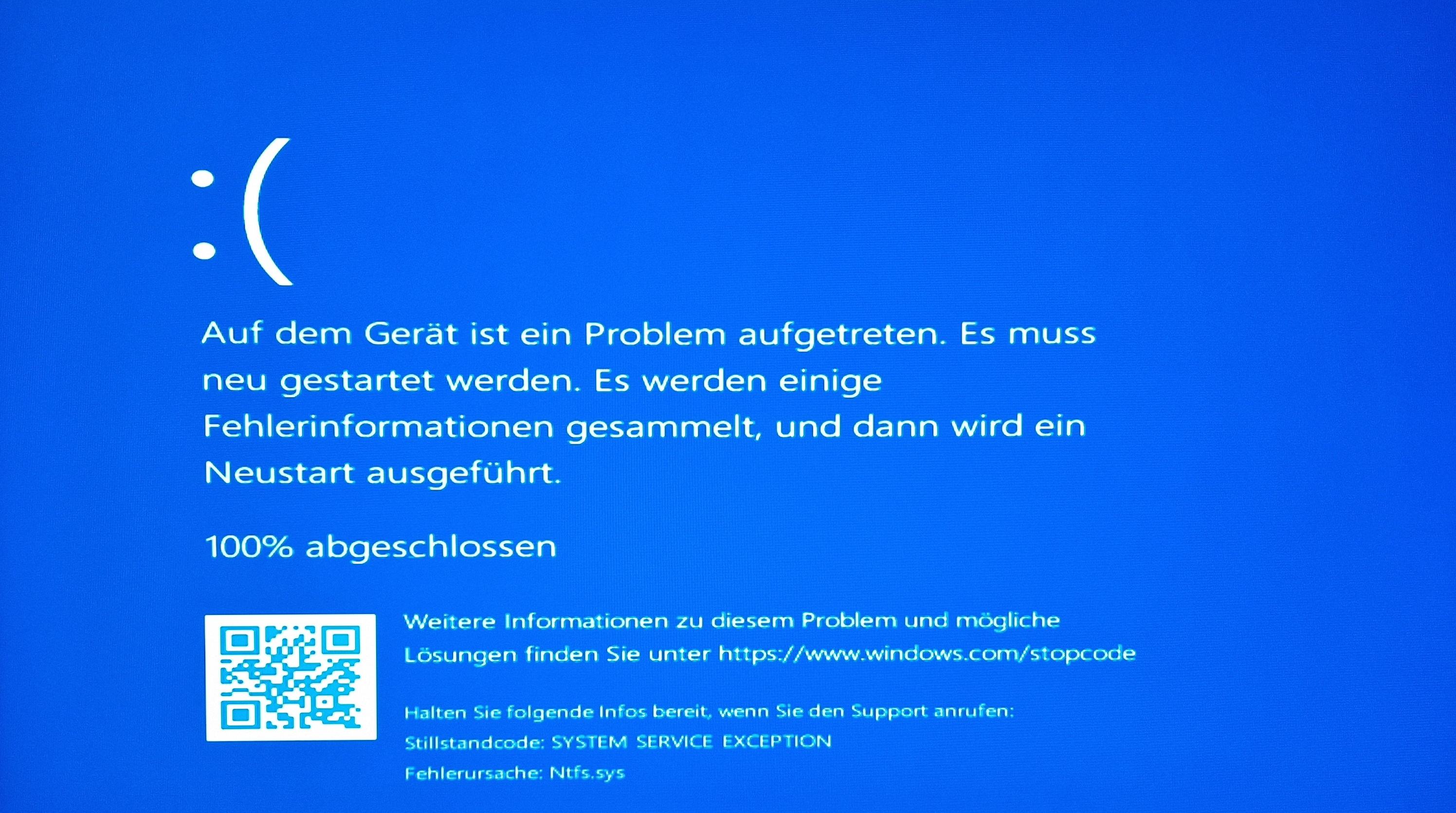

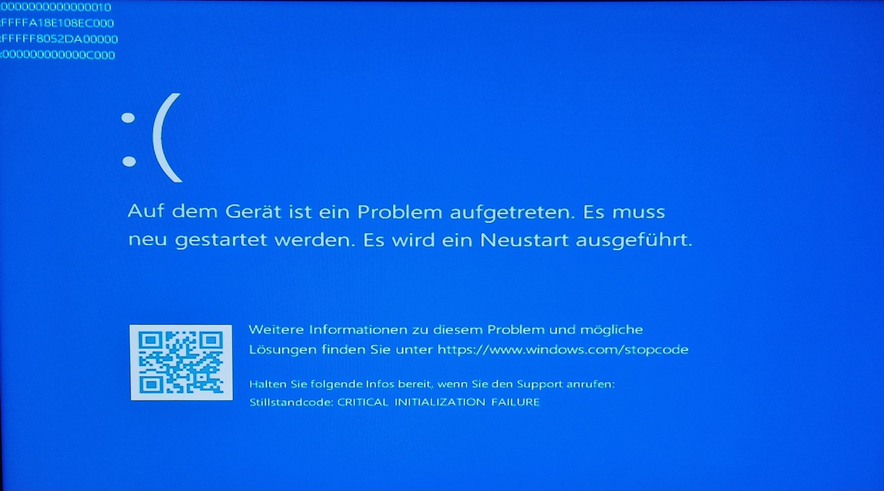

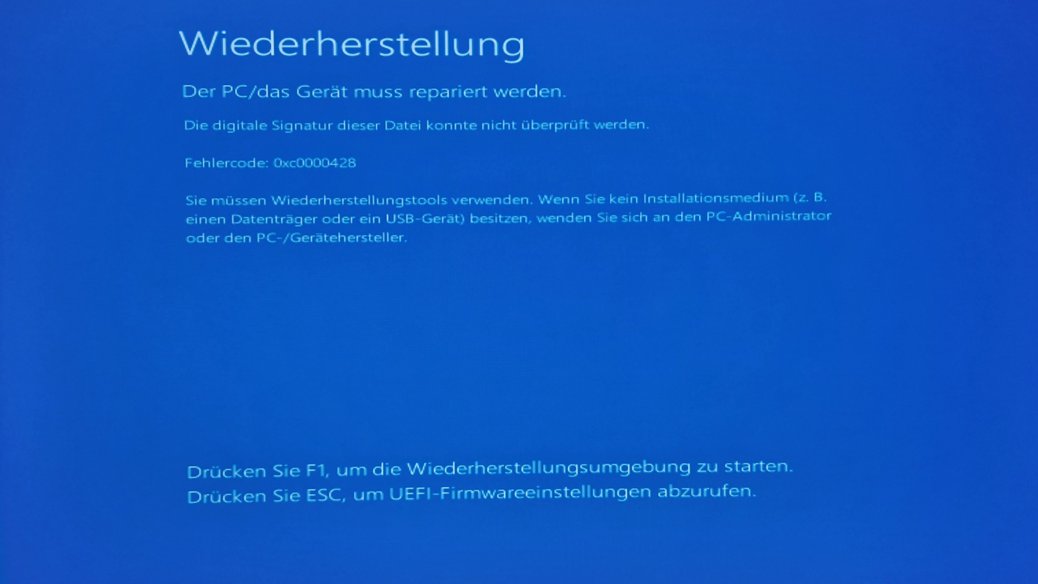

Hab jetzt mal versucht weitesgehend die Einstellungen vom XMP Profil manuell vorzunehmen ohne das Profil zu nutzen, Spannung usw. Hat aber nicht funktioniert und bootet immer noch erst beim zweiten anlauf.
Komischer finde ich nur das, wenn ich alles auf automatisch lasse zwar normal bootet ohne einmal auszugehen aber dafür ein Bluescreen Bingo erhalte.^^
Mit XMP Profil bootet zwar immer erst beim zweiten mal aber dafür ohne Bluescreen.
20240102_204653.jpg20240103_220638.jpg20240103_220712.jpg20240103_220803.jpg20240103_220849.jpg20240103_220928.jpg20240103_221034.jpg20240103_221125.jpg
Schöne Sammlung an BSODs.
Ich würde anderes Board Cpu probieren.
Oder halt mit Auto - also 4800 oder so leben.
Echt eine beeindruckende Sammlung.
Error 0xc0000221 - Treiber oder System-DLL beschädigt
PFN Liste beschädigt - Page Frame Number Datenbank ist eine Liste die zum Auffinden der Speicherorte aller Systemdateien dient
page fault in nonpaged area - RAM Problem
memory management error - RAM Problem
Kmode Exception Not Handled - Kernel-Mode Programm wirft eine Ausnahme aus die nicht von der Fehlerbehandlung identifiziert werden kann
critical initialization failure - registry Problem
Error 0xc0000428 - Bootmanager oder sonstiges Problem beim Laden des OS
Zum einen hast du, wie du selber richtig sagst, Probme mit dem RAM.
Andererseits hast du auch offensichtlich Probleme mit dem OS selber, ob die vom Mainboard her rühren oder von der Festplatte/SSD wäre zum austesten.
Dadurch du aber laut eigener Angabe schon mit zwei RAM Kits getestet hast und es keinen Unterschied macht fürchte ich das die Ursache auch nicht der Speicher ist.
Tippe daher eher auf das Mainboard als Fehlerquelle.
