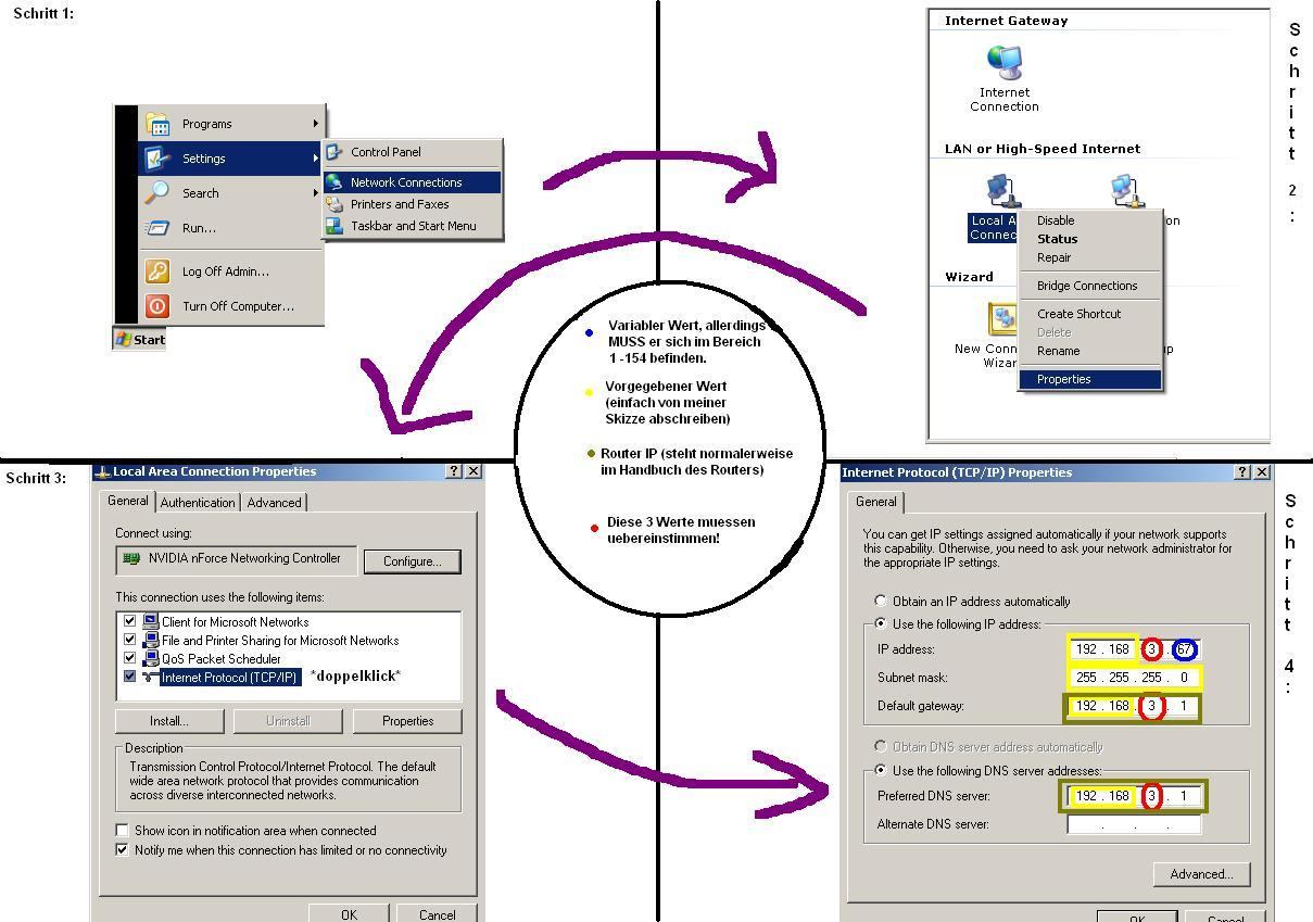

hast du unter windoof die internen ip adressen fest vergeben ?
damit beim booten nicht immer nach nem netzwerk gesucht wird ?
dann sparst du ca. ne minute

wo kann man die internen ip adressen finden?

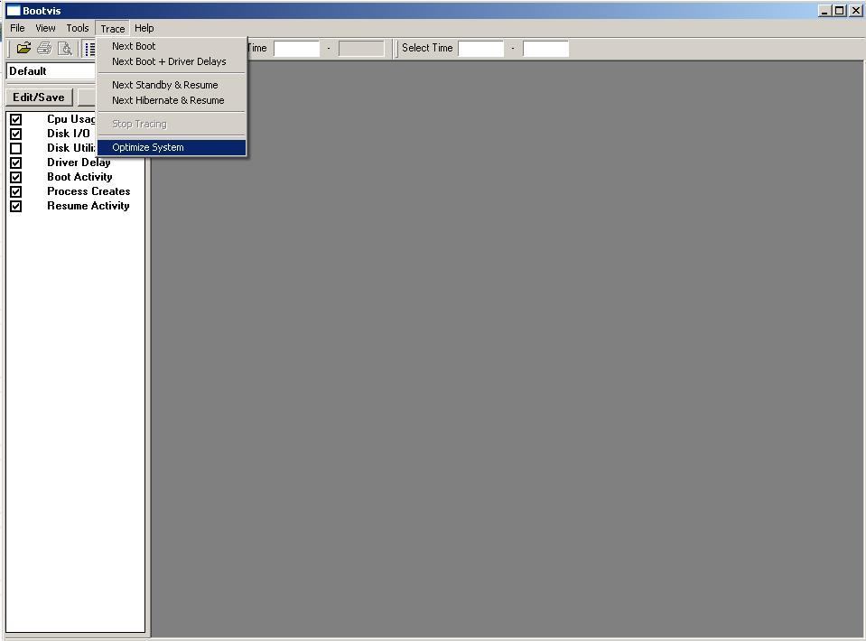

lass doch mal bootvis drueberlaufen.
einfach bootvis starten -> "trace" -> "optimize system" (siehe screen) und dann den pc am besten mal 5 min arbeiten lassen.
und dann kannste mal kucken obs was gebracht hat :d
/edit: hab dir mal aufgezeichnet, wie du die feste ip vergeben musst.

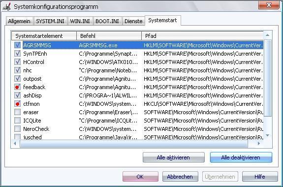

@bodo666: geh mal auf start -> ausfuehren (alternativ super+r) und tippe "msconfig" (ohne anfuehrungszeichen) ein.
dann machste mal zwei screens und zwar vom tab "systemstart" und "Dienste"
(mach aber bevor du den dienste screen machst ein haekchen bei "MS Dienste verstecken" (oder wie das im deutschen heisst :d) und postest sie hier. damit wir dir helfen koennen.

Also gut. Hier nun die zwei:
also mal zu den diensten:
ati smart & ati hot key poller kannste auf jeden fall rauskicken (oder benutzt du hotkey profiles?)
das avast zeug ist ja ziemlich stark vertreten...welche dienste benutzt du davon?
(ich empfehle an dieser stelle antivir, das prog hat nur 2 dienste und hat diesselben funktionen^^)
und was ist das avmfritz? ist das ein einwahlprog oder sowas?
also meiner meinung nach kann da alles raus ausser "avast antivirus" und "outpost firewall service".
wenn irgendwas nicht mehr geht, dann machst einfach den entsprechenden haken wieder rein. (musst eben ein wenig experimentieren)
zum systemstart:
ich hab mal zwei sachen markiert (auch hier gilt, wenn irgendwas spacken sollte einfach wieder den passenden haken rein)
die anderen dinger sagen mir nix, da muesstest du die befehlszeile so gross ziehen wie moeglich (der pfad is in erster linie mal irrelevant).

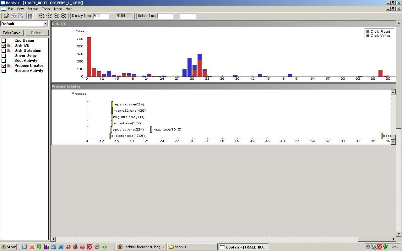

starte das bootvis noch mal und dann gehste auf trace -> "next boot + driver relays"
dann zeigts dir nach dem neustart an, wie lange jedes programm, das am start laedt, zur boot time beitraegt.
mach am besten nen screenshot, damit ich mir das mal ansehen kann.

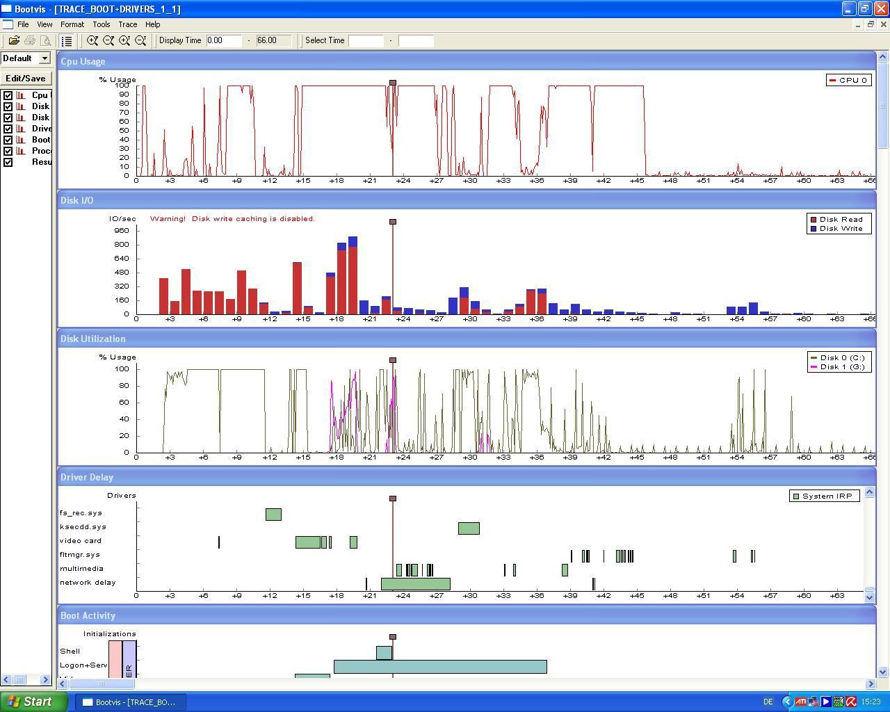

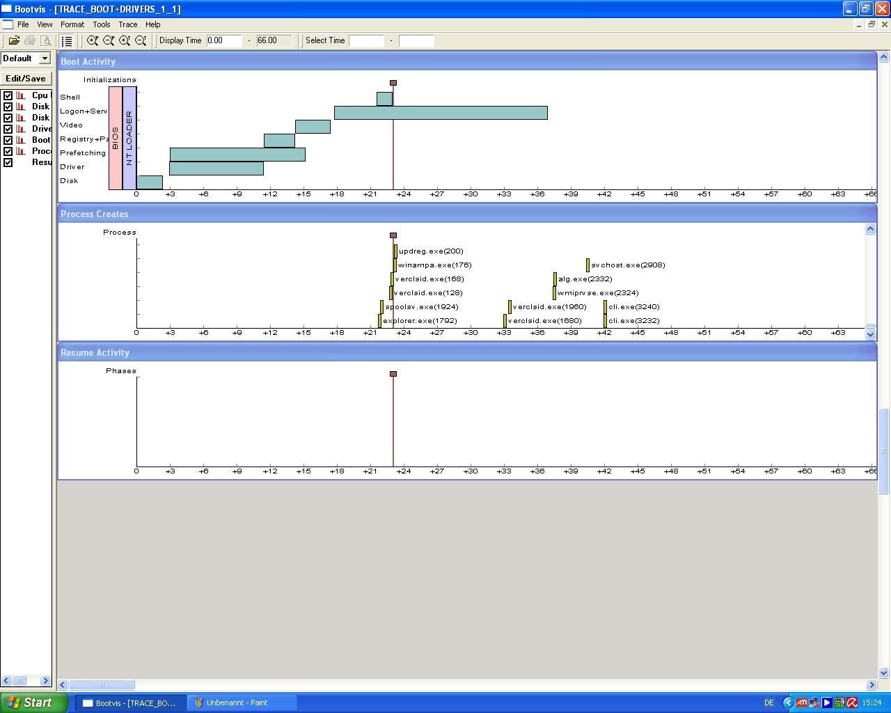

Hab mal durchlaufen lassen:
