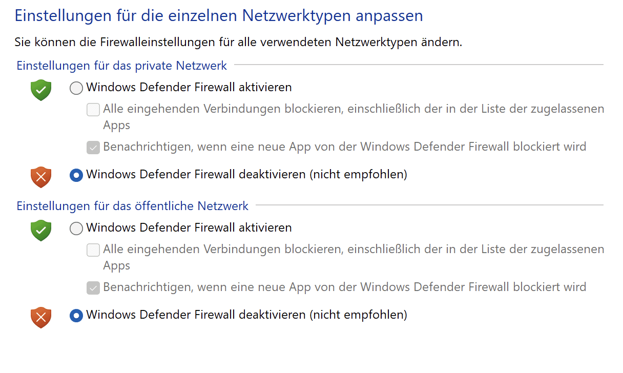

Du hast die Defender Firewall deaktiviert oder nur den Defender?

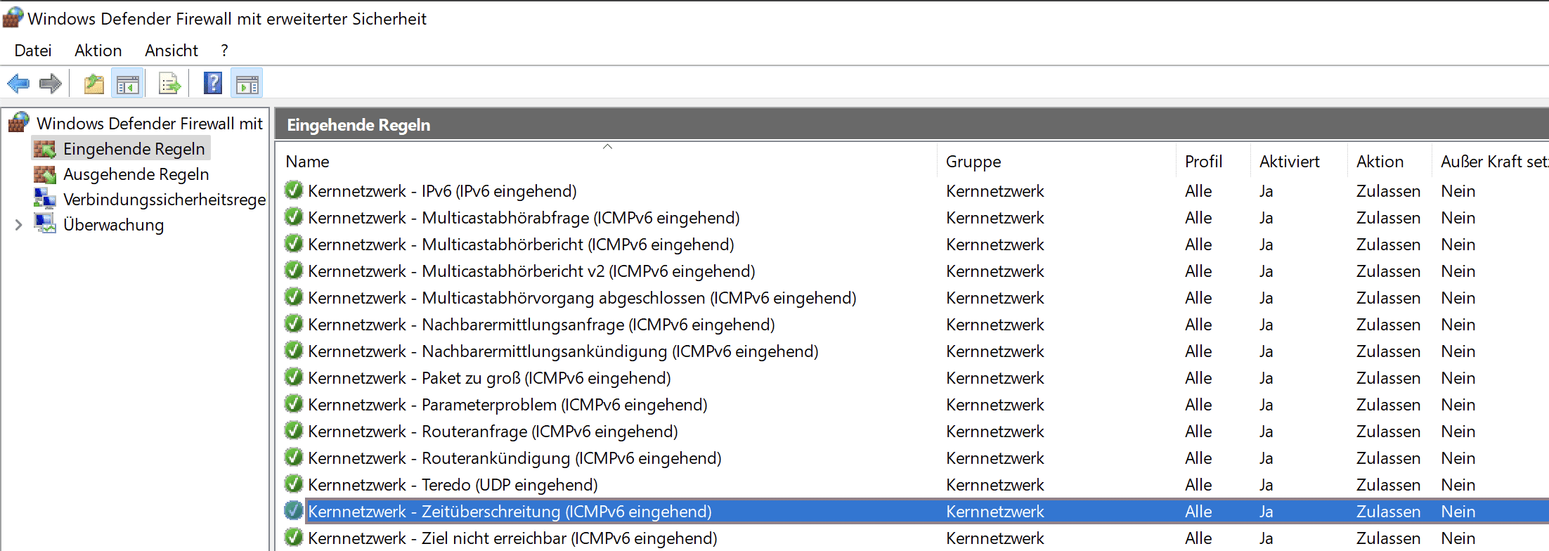

Was ich mal bei einer 11 Pro Maschine hatte, waren zerschossene Firewall regeln, da half auch deaktivieren der Firewall nichts...
Da hat bei einigen Regeln die Zuordnung gefehlt...
Check mal wenn die Firewall aktiviert ist, ob bei Kernnetzwerk (ICMP) aktiviert ist...
Ich hab die Defender Firewall deaktiviert.
Hyper-V hab ich nicht. Alles lief perfekt, dann restart wg. Updates, dann lief es nicht mehr. 2 fast identische Rechner (gleiches Mobo, OS, Software,nur andere CPUs) haben das Update problemlos überstanden. ICMP ist aktiv.
