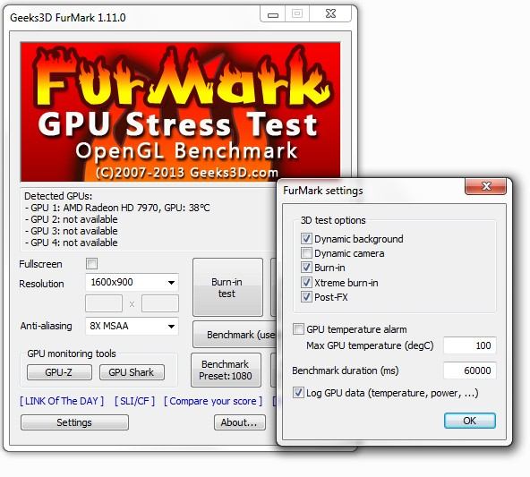

Nun hatte ich ein eigenes Lüfterprofil im Afterburner angelegt und um dieses ein wenig zu testen, dachte ich mir, eine Runde Furmark burn in würde nicht schaden. Folgende Settings habe ich verwendet:
Ich sah, dass die Karte untertaktete, also hob ich das Powerlimit auf 20% an. Sofort ging der Rechner auf einen Schlag komplett aus und fuhr nach 3 Sekunden wieder hoch. Nächster Test mit 0% Powerlimit. Hier hielt er etwas länger durch, doch ging ebenfalls aus (mit meiner weniger aggressiven Lüfterkurve wohl gemerkt).
Heute nach dem Hochfahren (alles kalt) nochmal ein Test mit 20%. Nach einer Minute dann wieder das Gleiche (mit Lüfter auf 100%).

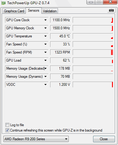

Leider kann ich bei der Gigabyte Karte deren Temperatur nicht auslesen, nur folgende Werte werden angezeigt:
Da die Karte allerdings auch mit 100% Lüfterdrehzahl dieses Verhalten aufweist, müsste das ja heißen, die SpaWas würden immernoch zu heiß.
