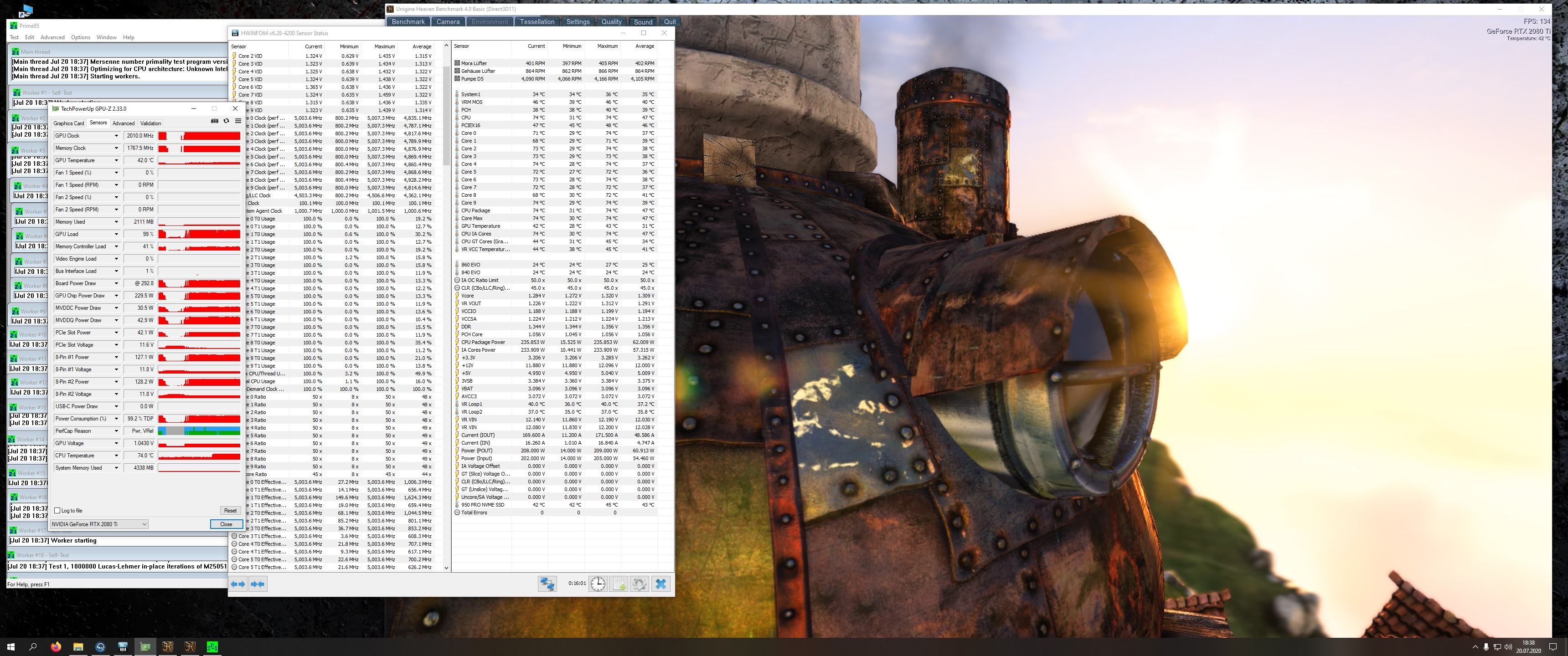

Hier ein Bild

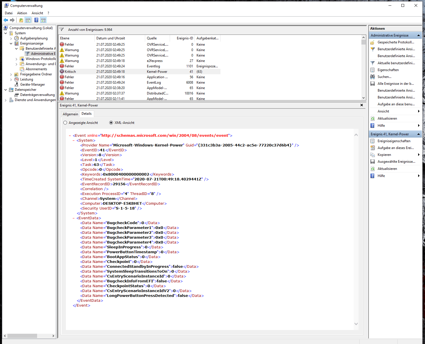

Das steht in der Ereignissanzeige , aber sagt mir nichts.
