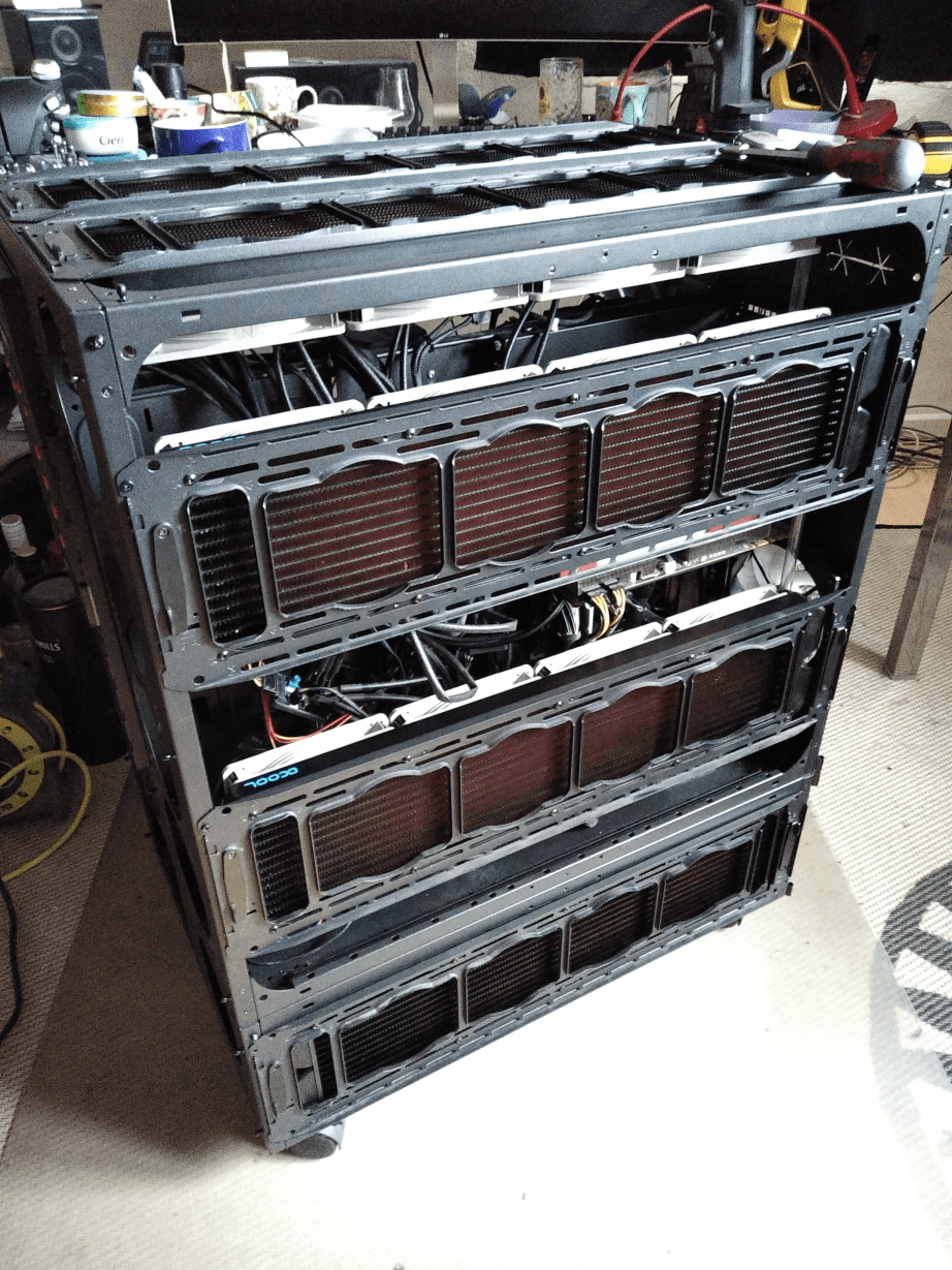

Mein Zweitrechner (Threadripper 3960X, 2080 Ti, AORUS Pro Wifi Mainboard) startet normal, läuft auch einige Zeit (5-10 Minuten aktuell) und dann schaltet er ab indem er neu bootet, kurz vorber bzw. beim abschalten hört man ein "Klacken" (ähnlich eines Relais) aus dem Netzteil. Ich persönlich habe nun das Netzteil unter Verdacht, da eine Überhitzung der CPU eigentlich ausgeschlossen werden kann (hängt mit im WaKü-Kreislauf des Hauptrechners drin der tadellos kühlt). Da der Rechner komplett umgebaut wurde wäre eventuell auch eine andere Ursache möglich, aber ich persönlich tippe auf das Netzteil. Vor allem da der Rechner vorher einige Tage ohne Probleme lief, also würde ich RAM oder GraKa mal ausschließen. Durch den Verbau im Doppelgehäuse an einer WaKü ist es leider nicht ganz einfach den Rechner mal anzusehen ohne erst einige Radiatoren zu entfernen. Welche Fehlerquelle würde noch in Betracht kommen können? Weil ein neues Netzteil ist schon da, aber wenn noch anderes in Frage kommt würde ich das gerne auch gleich als Ersatzteil liegen haben.

Ich muss mal sehen, aber mal ebend schnell testen ist nicht. :) Der Zweitrechner liegt hinter zwei Radiatoren versteckt.
Ist leider nicht ganz so einbaufreundlich. :)
Daher auch meine Frage was es noch sein könnte, da gehen jedesmal ein bis zwei Tage drauf und ein halber Kanister DP Ultra. Um Tests zu fahren ist er aber aktuell nicht lange genug Aktiv, der Absturz passiert leider schon im Idle. Weil dann tausche ich lieber alles gleich auf Verdacht aus, auch wenn es vieleicht nicht defekt ist. Nur halt Graka/Mainboard/CPU sind nicht so einfach zu tauschen, das sprengt dann schon den Kostenrahmen.
